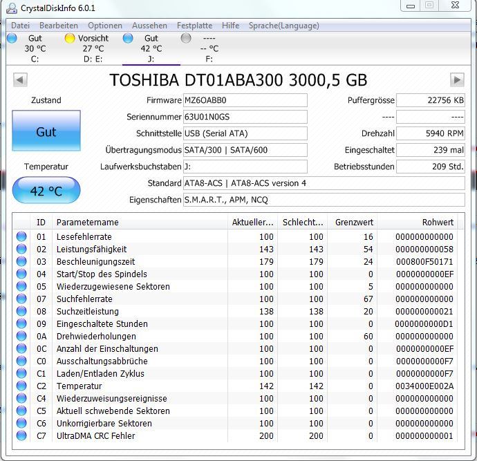

Poste bitte mal den Screen von CrystalDiskInfo, ziehe aber bitte das Fenster soweit auf, dass alle Attribute und auch die Hex-Werte bzw. Rohwerte vollständig sichtbar sind.

Screen ist angehängt.
Nach der Eingabe steht beim entsprechenden Laufwerk 4096, wie es glaube ich auch sein sollte.

Die Werte der Platte sehen soweit gut aus, nur ein Ultra-DMA CRC Fehler stört das Bild ein wenig. Die werden i.d.R. von den SATA Kabeln verursacht, aber die gibt es bei den Gehäusen ja gewöhnlich nicht, so dass ich eher von einer schlechten Verbindung der Platte zur Platine ausgehen würde. Der Fehler kann aber alt sein und schon im Werk passiert sein, außerdem erklärt er das Problem nicht, aber beobachte den Rohwert von C7 trotzdem mal regelmäßig, so wie man die Werte seiner Platten sowieso regelmäßig mal beobachten sollte. Deine D:\ E:\ Platte z.B. ein Problem, da warnt CDI zur Vorsicht.

Könnte das mit dem Ultra-DMA Fehler womöglich mit den E/A-Gerätefehlern zusammenhängen? Das kam aber sicherlich schon häufiger vor als einmal...

Ein Ultra-DMA Fehler kann selbstverständlich mit E/A-Gerätefehlern zusammenhängen, das sind ja Störungen der Kommunikation zwischen dem SATA Host Controller und dem Controller der Platte. Der SATA Host Controller ist normalerweise auf der Mainboard, im Chipsatz oder auf einem Zusatzcontroller, ggf. auch auf einer Controllerkarte. Da liegt es dann vor allem an den SATA Kabeln und deren Steckverbindungen, selten an den Boards oder Controllern. Bei den USB Gehäusen ist der USB-SATA Bridgechip der SATA Host Controller, SATA Kabel gibt es kaum mal und damit ist meist ein schlechter Steckkontakt die Ursache, die Platten sind ja nicht immer gut im Gehäuse verschraubt und viele Gehäuse haben Langlöcher, so dass die Platte sich schon von der Steckleiste weg bewegen kann. Aber beim Öffnen des Gehäuses um das zu Prüfen, geht halt meist das Garantiesiegel kaputt und damit ist die Garantie verloren.
