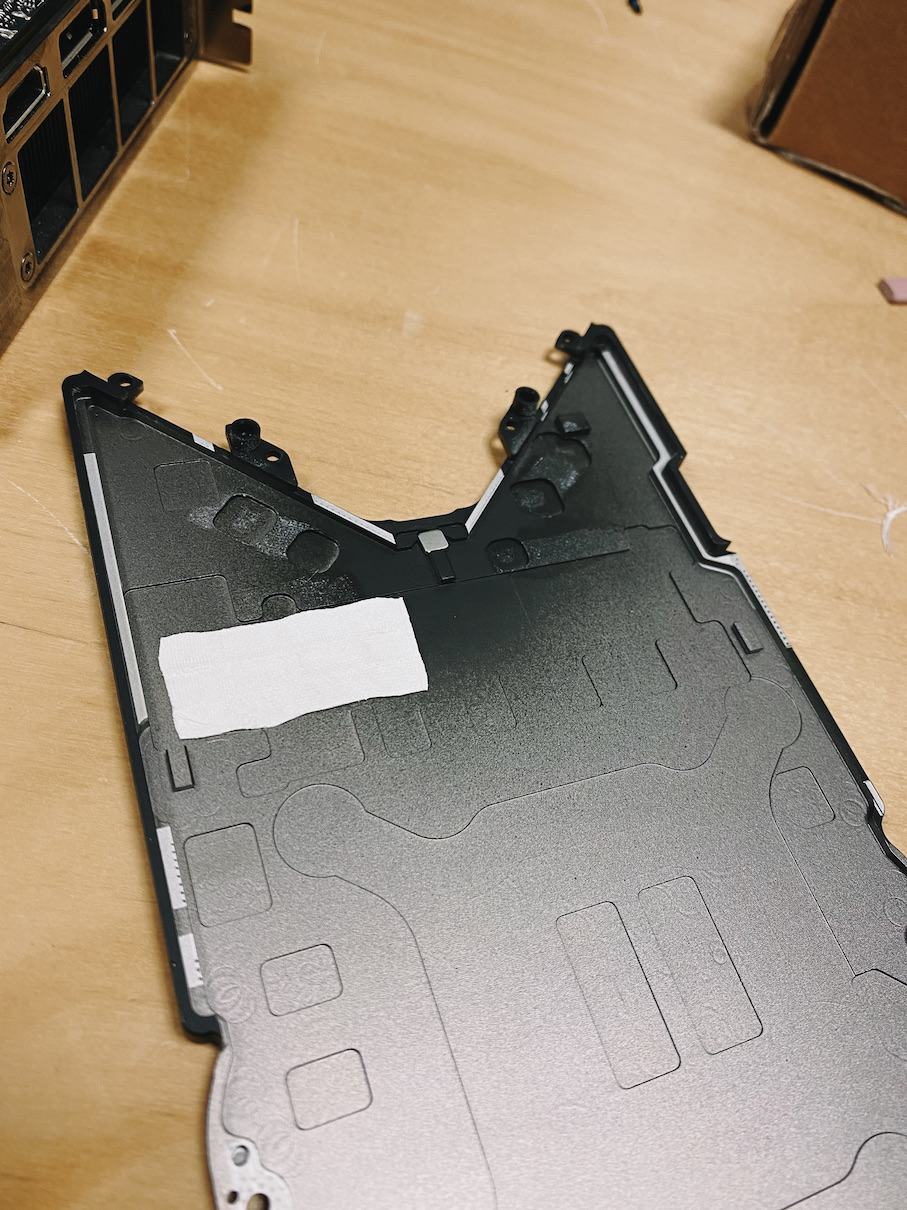

Hab heute bei meinen 3080er die Pads getauscht. Das war wohl auch dringend nötig.
Die von @hans85 empfohlenen Odyssey sind um mindestens 13° schlechter als die Minus Pad 8. Und da habe ich das OC schon reduziert um die Probleme in den Griff zu bekommen.
Minus Pad 59 °
Odyssey 72°
Werde noch komplett auf die Minus Pads gehen.
Der Tausch dauert pro Karte mit etwas Übung und zurecht schneiden ca. 40 Minuten.
Minus Pad 59 °
Odyssey 72°
Krass, die haben eine schlechtere Wärmeleitfähigkeit, wie die dann besser sein können verstehe ich nicht. ^^ Sind die weicher als die Thermalright?
Habe keinen großen Unterschied gespürt.
Wäre meiner Meinung nach die einzige Erklärung. Bei der 90er habe ich für die Front auch extra die weicheren Gelid genommen, weil der Abstand da wohl 1,2mm beträgt und die sich besser komprimieren.
Aber 13° Unterschied? Das sind alles 2mm Pads und die Minus Pads sind um Welten besser
Kein Plan, aber überlege doch mal was die Dinger machen sollen, kontakt herstellen und Wärme abtransportieren, sollten da nicht normal die besseren Wärmeleiter auch besser sein? 🤷‍♂️
Theoretisch schon. Dass Ergebnis lässt mich an der Echtzeit des Produkts zweifeln. Hab ich bei Amazon bestellt. Verkäufer ist nicht direkt Amazon gewesen.
Durchaus möglich, aber zum Glück ist alles besser als das was drauf war. :ROFLMAO:
Hab mir die Thermalright bestellt in allen variationen :(
hoff die sind nicht wirklich so schlecht und du hattest eine fehlproduktion 😪
Die Odyssee sind relativ fest, Gelid zum Beispiel sehr weich.
D.h. Du brauchst bei Ersteren exakt die richtige Höhe während du bei Gelid die eher zusammendrücken kannst sodass du mehr Toleranz hast wenn du zu dicke nimmst, sodass trotzdem alle Kühlkörpern guten Kontakt haben.
Habe Odyssee auf meiner 3090 und Gigabyte 3080. Die 3090 ist 20 Grad kühler und die 3080 25 Grad.
Ich habe allerdings noch eine 3090 bei der ich exakt das gleiche gemacht habe und die ist „nur“ 10 Grad kühler geworden.
Hatte auch Odyssey Pads bei amazon Marketplace von 1happy gekauft. Das war sicher eine Fälschung (Maße stimmten überhaupt nicht), die Packung sah aber ziemlich original aus.
Hier hat doch jeder mittlerweile eine 3090, haha :d
Hatte meine mit Gelid 1.5mm rund 10 Grad weniger am VRAM beim hashing.
Glaube es kommt mehr auf Kontakt und saubere(!!!) Arbeit drauf an als wie die Pads, denn igor hatte echt scheiß pads und war sogar von den Temps her besser.
Für Gaming reicht es mehr als und auch ohne is gut. Nvidia selbst zieht ja erst ab 110 Grad die Bremse, wenn auch ab ca 105 die Lüfter extrem raufdrehen und es laut wird......
Das ist auch der Verkäufer bei dem ich gekauft habe. Und wegen der großen Differenz sagt mir mein Bauchgefühl, dass die Pads die ich erhalten habe, eine Fälschung sind.
Nimm sie mal auseinander und schau ob wirklich alles passt und nicht irgendwo ein pad dazwischenklemmt und die backplate nicht mehr genügend kontakt hat
Ich habe heute 5 Karten gemacht. Die 3 die mit den Odyssey Pads ausgestattet sind, laufen mindestens 9° heißer. Dass hier ein Anwenderfehler vorliegt halte ich daher für ausgeschlossen. Aber ich bin nicht unfehlbar und werde nochmal schauen. Der Wechsel zu den Minus Pads wird aber trotzdem vollzogen.
