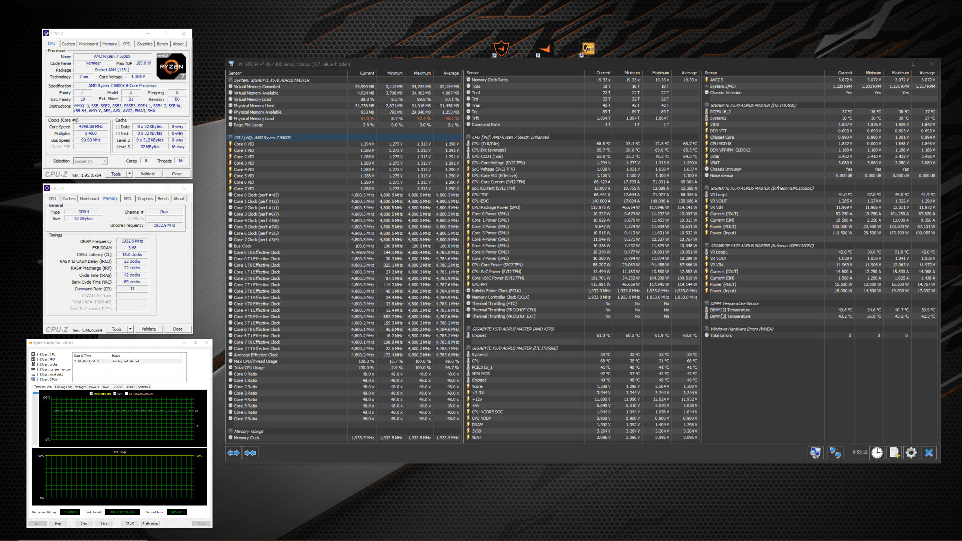

Seltsam, habe jetzt fix 1,05 eingestellt. Laut Zentimings und HWI sind es nun 1,031V. Scheint stabil.
Aber warum tut das Bios das?
PS: Macht laut HWI etwa 2-3W aus.
Bei mir aber auch so, legt bei Auto 1.188-1.200 Volt an, hab es auch selbst auf 1.044 Volt gestellt.
4,8Ghz 1933/1933 (Wassertemp auf 20°C eingestellt)

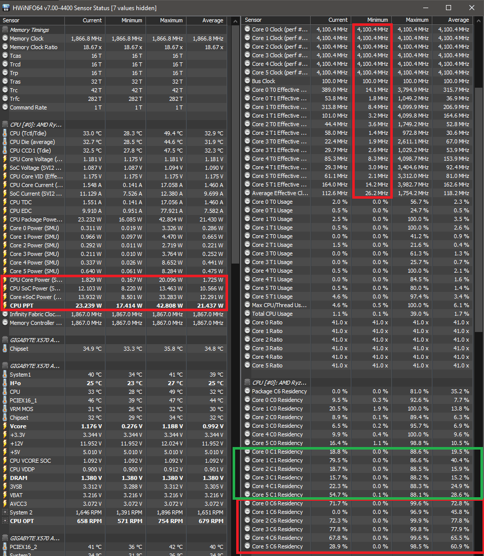

Die Zen 2 und Zen 3 (beim 1er bin ich mir nicht sicher) gehen im Idle bis auf 0,2V runter. Der angezeigte Takt ist dann auch nicht mehr wirklich relevant. Deswegen zeigt HWinfo auch den "Effektive Takt" an.
Wie Coolsys schon schrieb kommt der meiste Verbrauch im Idle allerdings vom SoC. Irgendwas muss ja die Verbindung zum restlichen System aufrecht erhalten ;) allerdings kann auch dieser den C6 State, wird auch in HWinfo angezeigt. Wenn der % Wert dort im Idle nicht hoch geht laufen irgendwelche Hintergrundprogramme die diesen verhindern ;)

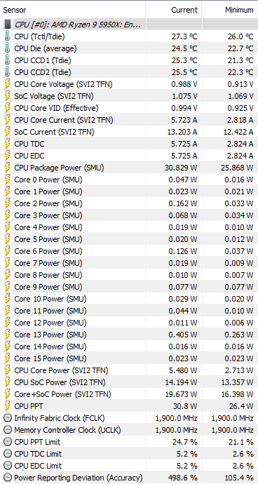

SoC mit 14W ist auch hart.. aber bei den 2 CCD Zens ist der eh höher als bei den 1 CCD Versionen.

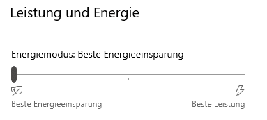

Um da nochmal drauf zurück zu kommen: Ich habe huete spaßeshalb mal in den Energieoptionen auf
gestellt, wobei dann auch so etwas möglich ist:
2 W in Idle für 16 Kerne find ich gut.
Mal sehen ob das Nachteile mit sich bringt. Bis jetzt würde ich sagen: Wenn, dann nicht spürbar. habe aber auch keine Benchmarks gemacht. Er taktet imho agressiv runter, für die leute die immer einen möglichst niedrigen Takt sehen wollen, wäre das hier also das Mittel der Wahl.
Was zeigen denn die Daten der Spannungswandler an? Bei mir zeigt er bei Energiesparen plötzlich 0A/0W 🤡
Was HWinfo unter Core xx Perf anzeigt ist auch relativ wurst.. für Idle zählt der effektive Takt und die C1 und C6 States.
C1 Halt
C6 Deep Power Down
Bei mir schön zu sehen weils Allcore OC ist. Der angeforderte Takt bei "Core x Clock (perf...)" bleibt immer gleich, weil Allcore OC. Aber der effektive Takt geht runter weil die Kerne in den C1 oder C6 State gehen und somit Strom sparen. Da kann bei eff. Takt auch mal 0,0MHz stehen ;)
Auch zu beachten ist der _Package C6 Residency_ sollte meines Wissens nach SoC/Uncore Bereich sein. Wenn der gar nicht in den C6 geht laufen irgendwelche beknackten Programme die das verhindern oder es ist im BIOS irgendwas ausgeschaltet. Aquasuite Service und Roccat Swarm konnt ich hier schon definitiv als Störenfriede ausmachen :fresse:

Lol, den Schieberegler hab ich noch nie beachtet. Hab immer die klassische Systemsteuerung benutzt. Tatsächlich hat der Regler einen Einfluss bei mir. Laut CPU sind es angeblich nur ~1.5W Package Power Einsparung. Aber der VRM für die VCore meldet da bei mir einen ziemlich heftigen Unterschied. Ich hatte hier mich ja schon gewundert, warum mit dem neuesten Chipsatztreiber im Idle die VCore bei fast 1.5V verharrt. Mit "beste Energieeinsparung" taktet und "voltet" sich wieder alles normal runter. Nur die Diskrepanz zwischen nur ~1.5W Einsparung lt CPU und ~13W lt. VCore-VRM macht mich stutzig. Was stimmt da nun?
Guck mal am Strommessgerät nach ob sich was ändert ;) oder mitm Multimeter..

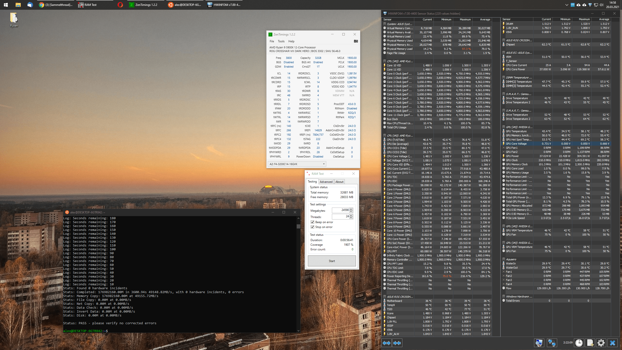

ZenTimings 1.2.3
Sorry eigentlich falscher thread. Aber das Programm zeigt dir Spannungen und RAM Timings.
