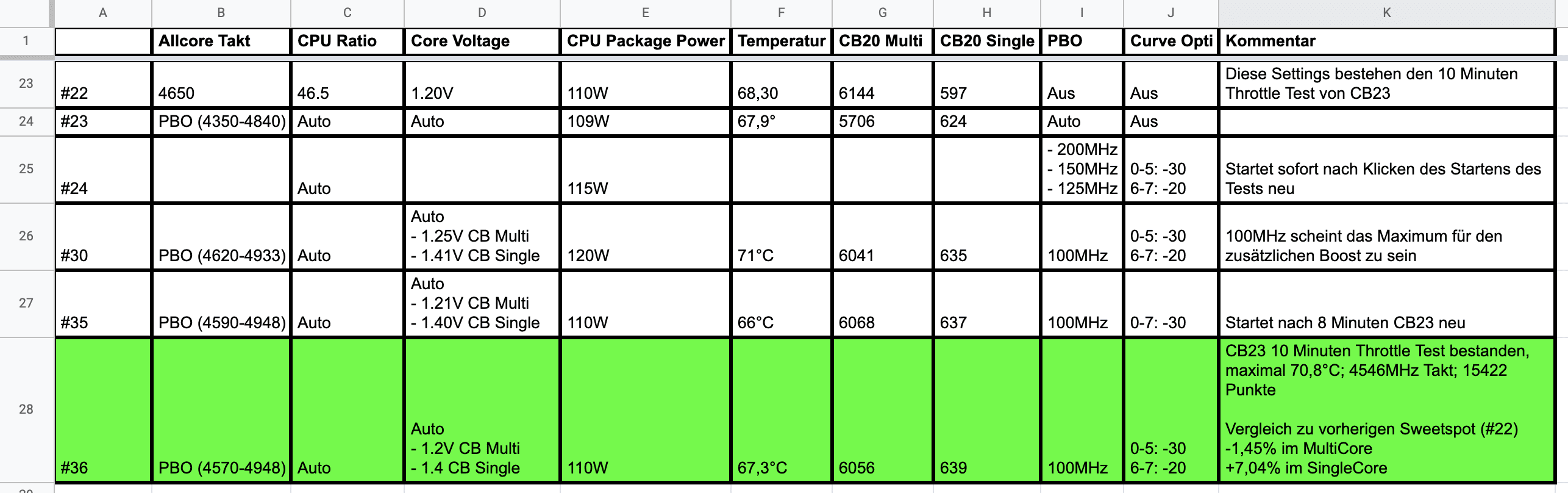

1. Sobald ich eine fixe CPU Ratio setze, kommt weder PBO noch der Curve Opti zum Einsatz. Egal was ich da für Werte eingetragen hab, sie wurden ignoriert und das Ergebnis war nicht anders, als wenn ich beides deaktiviert gehabt hätte.
2. Sobald ich die manuell im BIOS gesetzte Core Voltage auf Auto stelle, und obwohl ich im PBO die PPT manuell auf 110 gesetzt hab, ballert der Prozessor wieder bis 1.47V und 140W hoch. Siehe Screenshot vom HWInfo, zu Lauf #15.
1. Entweder man fixiert die Spannung und den Takt ("Allcore OC") oder man lässt diese flexibel (Stock, CO und PBO Justierung). Beides gleichzeitig kann ja nicht funktionieren. :-) Daher wird PBO automatisch ausgeschaltet, sofern Du einen Multiplikator setzt.
2. Ist unlogisch. Prüf das nochmal genau. Ratio Auto, Vcore Auto, AMD Overclocking dann auf Advanced und nur PPT auf 110W stellen und nichts anders ändern und dann nochmal messen.
Deine CPU läuft doch gut. Ein Allcore OC von 4650 Mhz und 1,20 V unter ner AIO ist doch ok. :-)

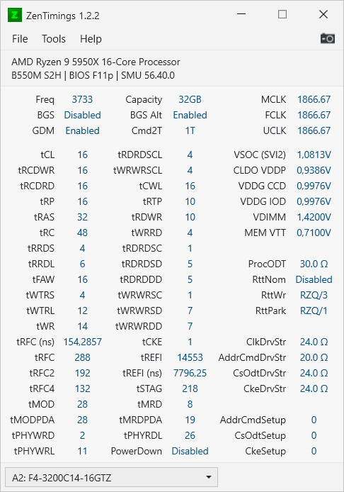

Naja, optimierte 3800CL16 sind letztlich kaum weniger performant als 3600CL14 bei i.d.R. weniger vdimm/ Frickelei.
Was bedeutet bei dir "nicht lauffähig"? Bootet nicht, oder Windows schmiert ab, oder Programme beenden sich?

Hat mir keine Ruhe gelassen... Mal fix Bios besucht und Vsoc läuft jetzt mit 1,12V. Zudem Vmem mal auf 1,44V gesetzt.
Mal gucken wie lange es geht und ob die "45Min-Hürde" bezwungen wird^^.
Habe f31q drauf müsste 1.1.0.0 D sein.

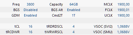

@TheOpenfield
Du hast 4 x 16 GB DualRank drin und die bei 3.800Mhz synchron zu IF 1.900 laufen? Welches Board, welcher RAM, welche CPU? Die Hardware laut deiner Systemsignatur? Oder Ryzen 5.000?
Mit 1,100V kommst du nicht auf 1800 IF? 1900 IF läuft bei mir selbst mit DR Vollbestückung unter 1,070V. Für 1800 reichen mir auch < 1V.
Finde deine Timings jetzt auch nicht sonderlich scharf für B-Die ~3600 MHz, mit nem scharfen 3800er (oder ggf. mehr bei Zen 3) Setting sollten ~55 ns drinnen sein.
PS: Glatter Bus ist mit Spread Spectrum off möglich bei GB, würde mehr meinen PCIe Geräten nicht antun wollen in nem Daily Setting (gerade den m.2s). Warum auch?
Hast Dich ja auch in Funkflix Liste eingetragen, super. Würde da auch gerne mal ein paar 5600X Ergebnisse sehen. :wink:
Viele lassen das so laufen, die Leistung ist eh mehr als genug. Wenn Du den Boost behalten möchtest, probiere halt weiter, hast ja schon ordentlich getestet.

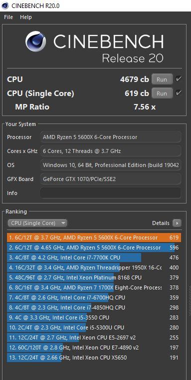

Danke für deinen Input. Wie gesagt, kam mir auch komisch vor.
Habe es dann nochmal so eingestellt, wie du gesagt hattest. Und du hattest Recht, diesmal ging er nur bis 110W. Keine Ahnung, was ich da gestern falsch eingestellt hatte.
Habe etliche weitere Tests durchgeführt, wie in der angehangenen Tabelle zu sehen.
Letztendlich ist der neue Sweetspot mit PBO und CU besser, als die vorher fixe CPU Ratio. Minimal im MultiCore langsamer, aber dafür um einiges im SingleCore schneller.
Danke für's Nachfragen. Nun muss ich nur noch eine Möglichkeit finden, den RAM kühler zu bekommen. Der ballert bei GPU und RAMStresstests von AIDA64 bis auf 70°C hoch. AC:Valhalla ist gestern bei 57°C eingefroren.
