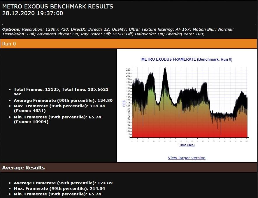

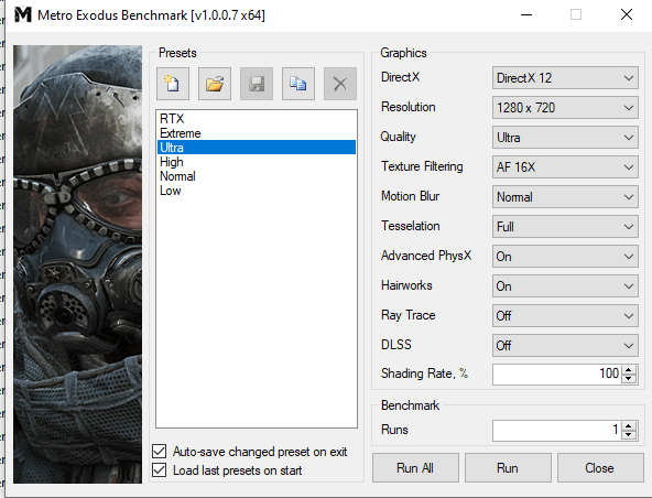

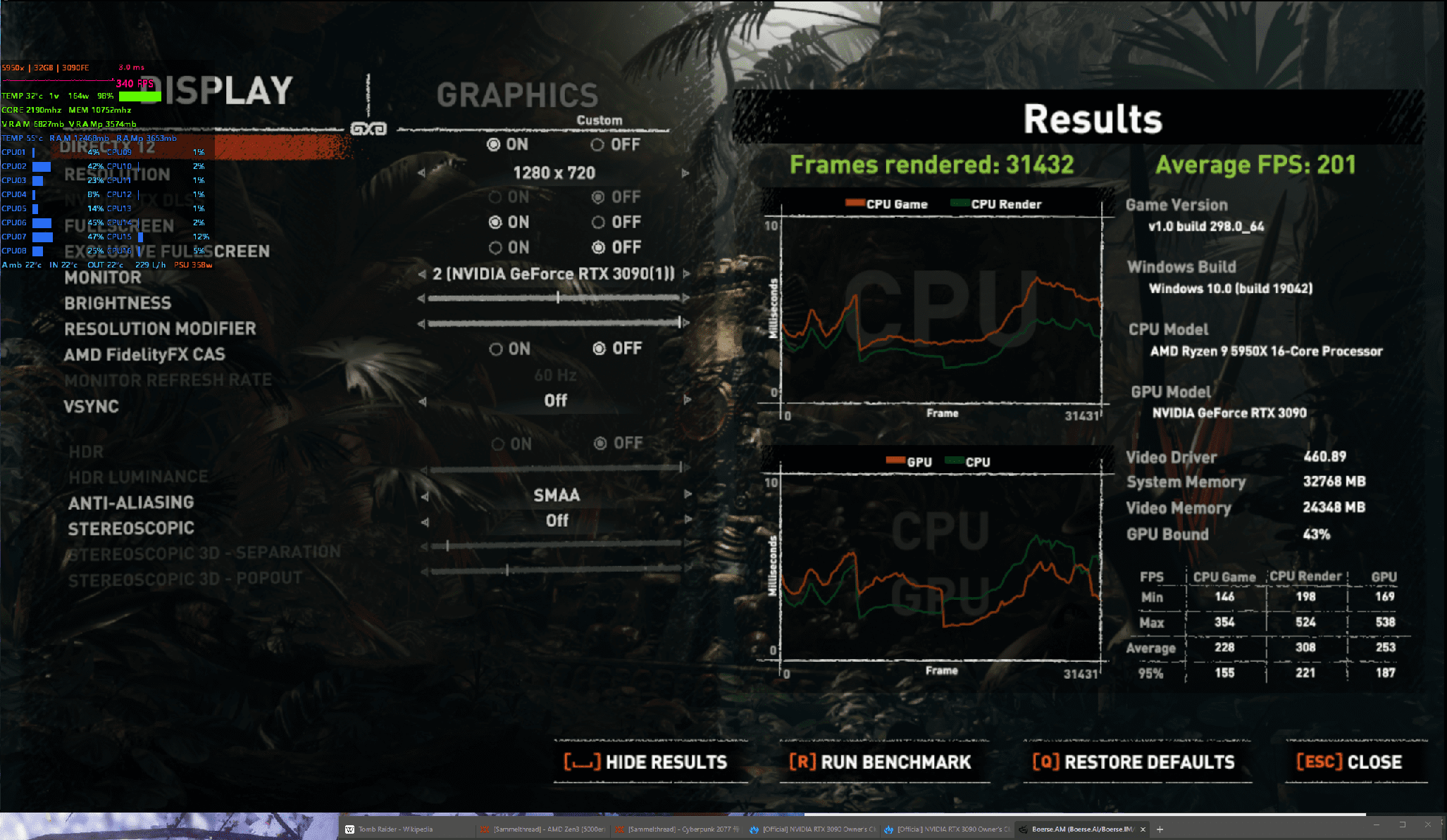

Wenn ihr mal Zeit habt könntest ihr mal nen Ingame CPU Test machen, wie von Shadow of the Tombraider 720p oder WQHD@Ultra, Metro Exodus, Farcry oder irgendwie sowas?
Ich würde mal gerne wissen wieviel ihr aus dem neuen AMD rausholt mit RamOC.

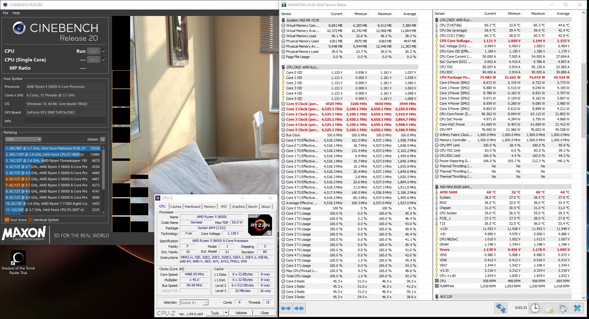

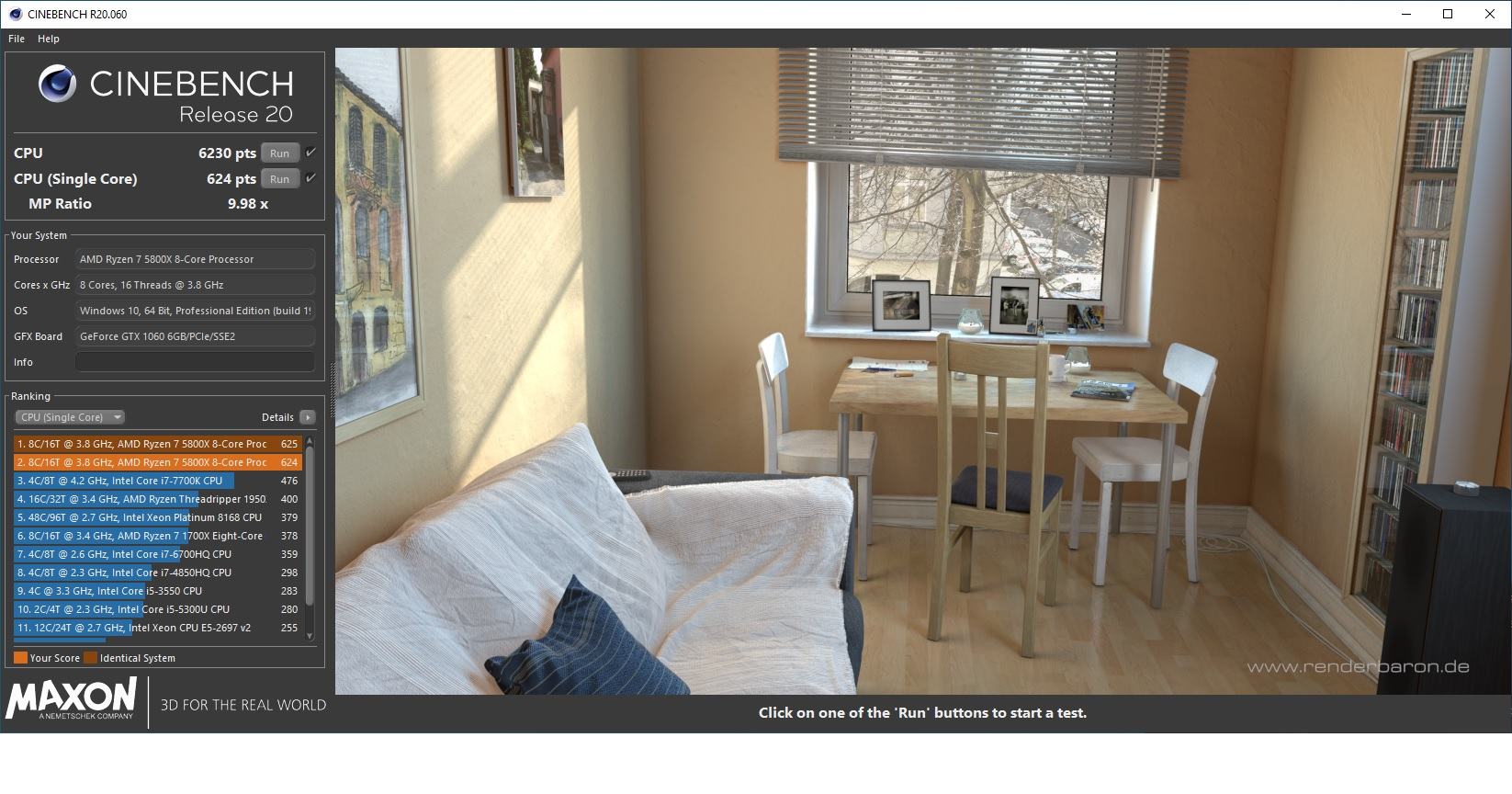

So, ich habe die letzten Tage auch mal mit meinem 5800X rumgespielt. Ist meine erste AMD CPU.
Laut Ryzen Master machen im Cinebench Multi Thread alle Kerne ~4,65 GHz bei 106 W CPU Power und ~80 °C. Im Single Thread 4,85 GHz bei 13 W CPU Power.
BIOS Settings (MSI B550 Gaming Edge):
Precision Boost Overdrive = Advanced
PBO Limits = auto
PBO Scalar = 1x
Curve Optimizer = per core -25, -21, -21, -21, -20, -20, -21, -24
Max CPU Boost Clock Override = 0 Mhz
Platform Thermal Throttle Limit = auto (90 °C)
SoC Voltage = 1100 (default)
SoC/Uncore OC Mode = enabled (default)
Edit: Luftgekühlt.
@Dani2070
Danke dass du dein Ergebnis geteilt hast. Wie es scheint hab ich einfach einen Montagschip erwischt. Der braucht für 4,65GHz schon 133 Watt...
@Bullseye13: Nicht das wir uns missverstehen: CPU Power in Ryzen Master entspricht CPU Core Power in HWInfo. CPU Package Power in HWInfo schwankt bei mir zwischen 128 und 131 W.

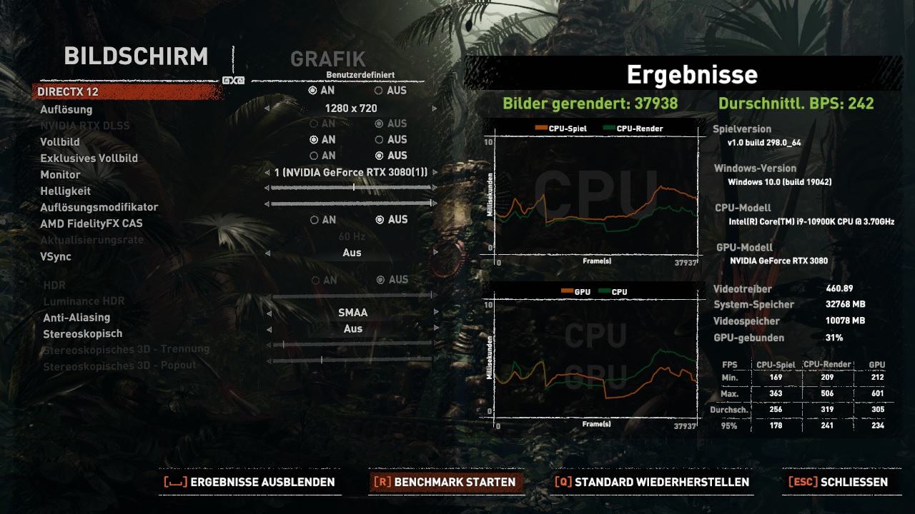

Also die Leistung ist schon echt beachtlich, zumal du beim AMD 16Kerne hast und die Leistung auch einfacher abrufen kannst, beim Intel brauchst du erstmal ne gute CPU,
ein teures passendes Board und verdammt guten Speicher.
Ich hab das mit meinen 24/7 verglichen, da das der Realität entspricht 5,2/4,8/32GB@4500CL16-17,
Speicher OC ist obere Limit was man erreichen kann, CPU geht natürlich nach was bis 5,4/5,1 wenn er geköpft wäre, aber so zieht sie halt wenig Saft und bleibt sehr kühl.
Bei CS war der AMD etwas schneller, bei Metro hast du die besseren AVG, ich die besseren min FPS.Einstellungen sind exakt deine.
TR liegt dem Intel etwas besser.
Bei Neukauf würde ich da auf jeden Fall zum AMD raten.Das Gesamtpacket ist besser bei "normalen" Ambitionen.
PBO Limits = auto
PBO Scalar = 1x
Edit: Luftgekühlt.
Das schaut doch schon prima aus. Du kannst dem Boost für den 5800x auch ruhig noch +150mhz geben, dann erreichst du im Single Core recht zuverlässig die 5 Ghz.
Was zählt sind die "effective Clock" bei HWinfo.
