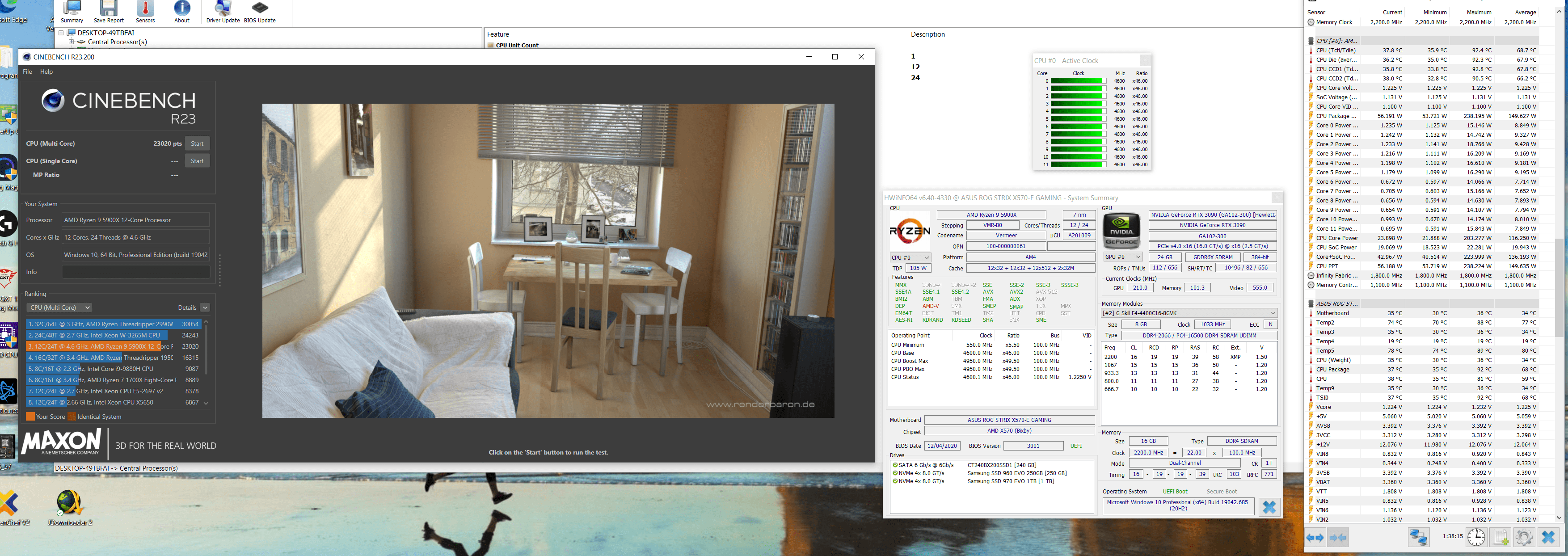

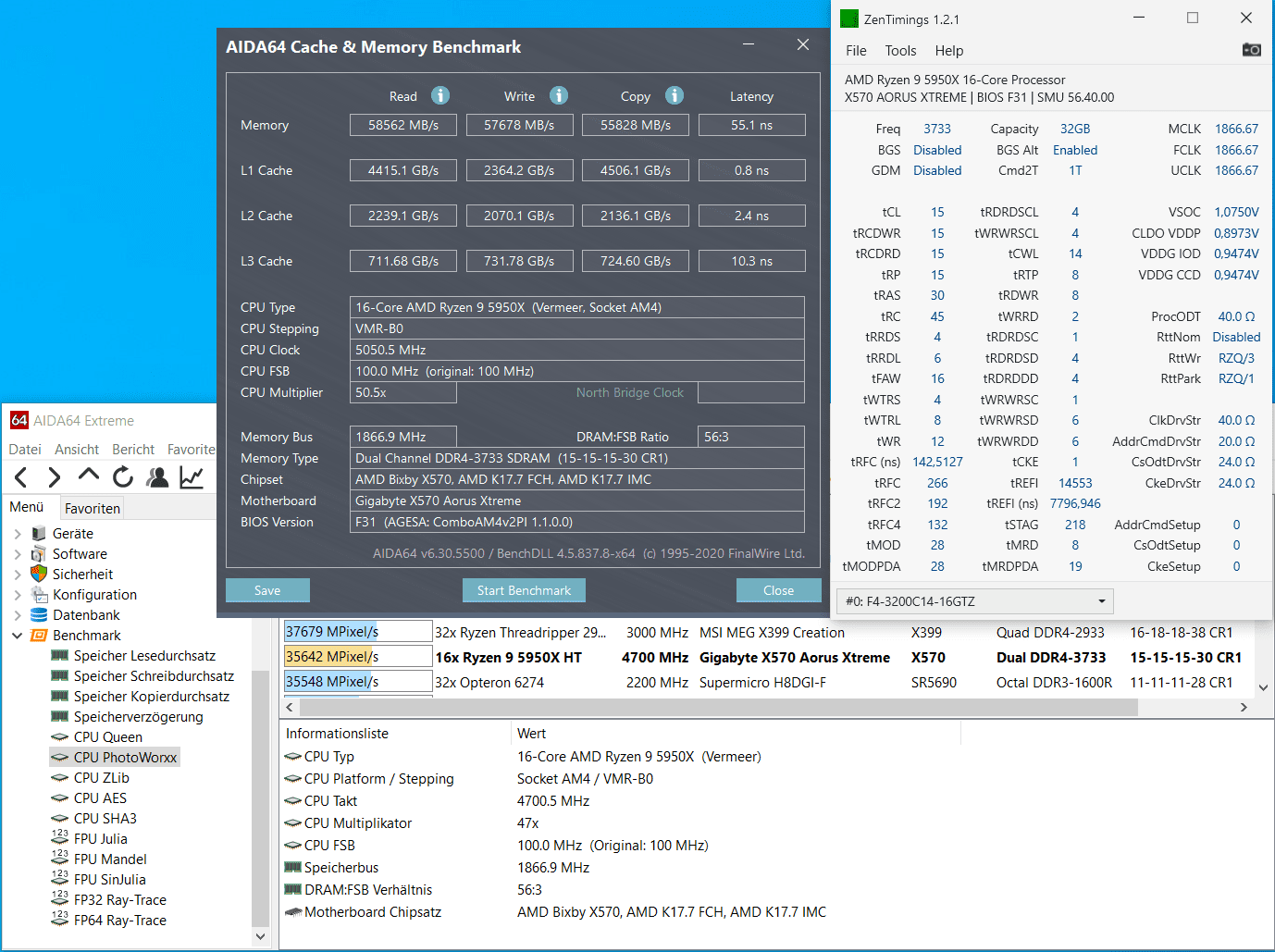

Cinebench R23 laufen lassen Temperaturen
