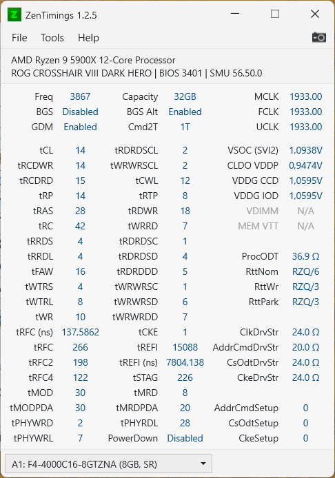

Die Wiederstände sind für die Signalqualität zuständig bzw beeinflussen diese. Das kann zwar müsig sein sich da durch zu probieren aber es Lohnt sich.
Muss das auch mal ausprobieren, ob die Widerstände bei mir auch was bringen. Dein RAM läuft jetzt mit 1867? Wieviel RAM Voltage?
Hab mit den verschiedenen Widerständen nicht rumprobiert. Nur von Anfang an die 34.3/40/20/30/20 eingestellt und seit dem schaue ich wie weit ich mit den Timings runter komme.
RAM läuft auf 3751MHz (BLCK 100.5) weil der FLCK bei 1866 am Limit ist.
Die ganze testerei ist mir aber eigentlich viel zu mühsam und zu zeitaufwändig :fresse:

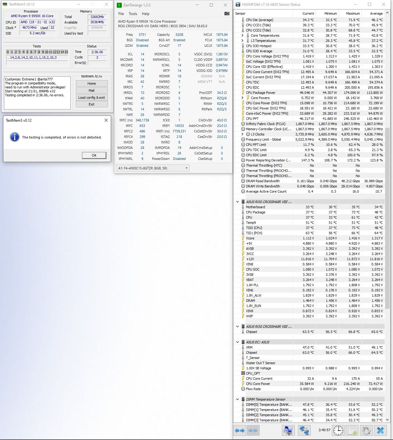

Aktuell lief das folgende Setting bei 1,48v stabil durch TestMem5. Weiß jedoch nicht wie aussagekräftig dieser Test ist.
Bei meinem Gigabyte sind die Profile auch noch nach einem Reset da. Beim Flashen sind sie natürlich weg ( da musst auf usb Speichern ).
Gibt durchaus leute die das auch mit 4 modulen hinbekommen.
mit z.b.
34 ΩRZQ/6RZQ/3RZQ/540 Ω20 Ω30 Ω20 Ω
oder
28 ΩRZQ/6RZQ/3RZQ/740 Ω20 Ω30 Ω24 Ω
oder
36.9 ΩRZQ/6RZQ/3RZQ/324 Ω20 Ω24 Ω24 Ω
Würde da nicht gleich aufgeben.
hier kannst du dir ein paar setups anschauen
So. Heute konnte ich mal ausprobieren. @RedF VIELEN HERZLICHEN DANK!!! Mit der 3. Einstellung (36,9 Ω) hat es Tatsache geklappt! Nun kann ich sogar mit 1933 fahren. Musste auf 1.48V hoch, damit er in Aida im Cache und RAM Test min 1h stabil bleibt. Geht mit Sicherheit noch bisschen aber soweit bin ich extrem zufrieden :) Schönen Sonntag euch!

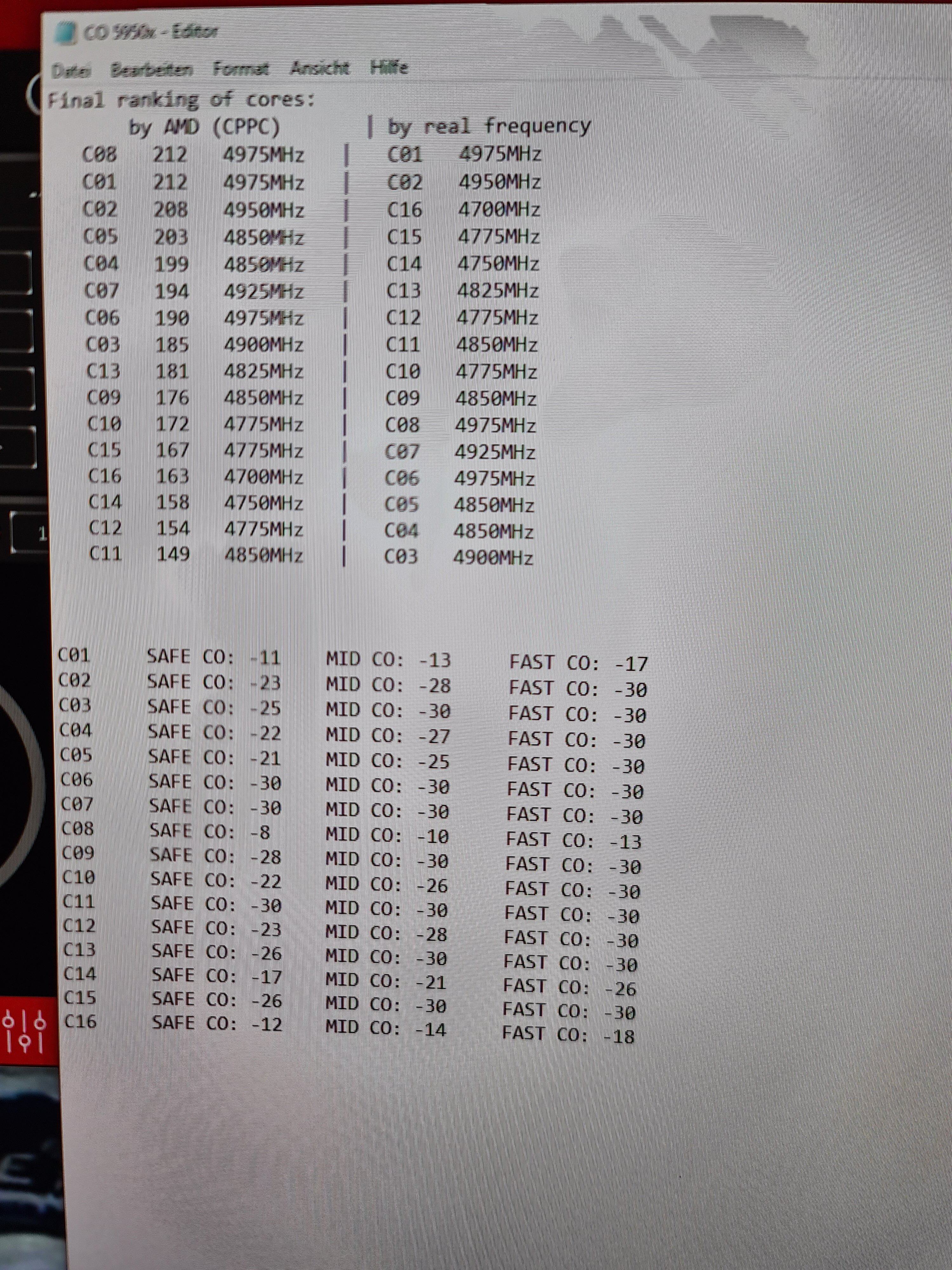

So, heute hab ich den 5950x verbaut. Mit Project Hydra hab ich erstmal die ersten beiden Kerne testen lassen. Es sind die besten der CPU, wie fast immer, mit den Werten 212 und 208. Hydra hat mühelos 4975 MHz auf Kern 1 und 4950 auf Kern 2 ausgelotet, da dürften die 5 GHz fallen 😁
Die 1866 MHz IF hat er auch direkt geschluckt. Morgen mal 1900 und höher testen.
Hier sind die beiden Werte, kurz abfotografiert.
Der alte 5900x hatte als beste Werte 2x 174 und es war bei 1866 MHz IF schluss, mehr gingen einfach nicht.
Edit: wie sind die Werte der höchsten Kerne bei euch so? Würde mich einfach mal interessieren 😊

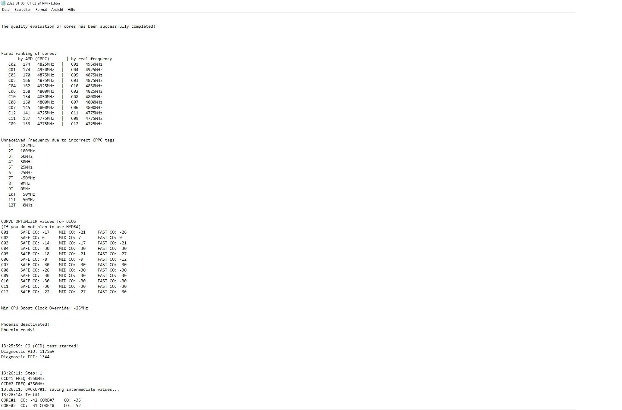

Ich weiß nicht so recht, was mit meiner CPU (5900x) los ist. Die 2 besten Kerne liegen bei 178. Allerdings muss ich, um in Games nahe der 5000 zu kommen, meistens liegen bis max. 4975 an, eine +Offset von um die 0.2 V draufpacken. Im CO muss ich die "besten" Kerne auf +10 schrauben, dass das Gerät im Core Cycler überhaupt über 10 Min. ohne Error bleibt. Die "schlechteren" Kerne kann ich auf ca. -20 bringen und es bleibt stabil, mit den selbem Boost Takt... Früher kam ich in Games auf locker über 5000 MHZ bis ich den neuesten AMD Chipsatz geladen habe. Es scheint so zu sein, dass die eigentlich schlechten Kerne mir diese Werte (+5000) beschert hatten und die vermeintlich besten Kerne nun auch seit dem neuen Chipsatz eher priorisiert werden und ich die 5000 seltenst knacke. Eigentlich spielt es ja keine Rolle ob +5000 oder knapp darunter. Aber es fuchst mich schon irgendwie :)

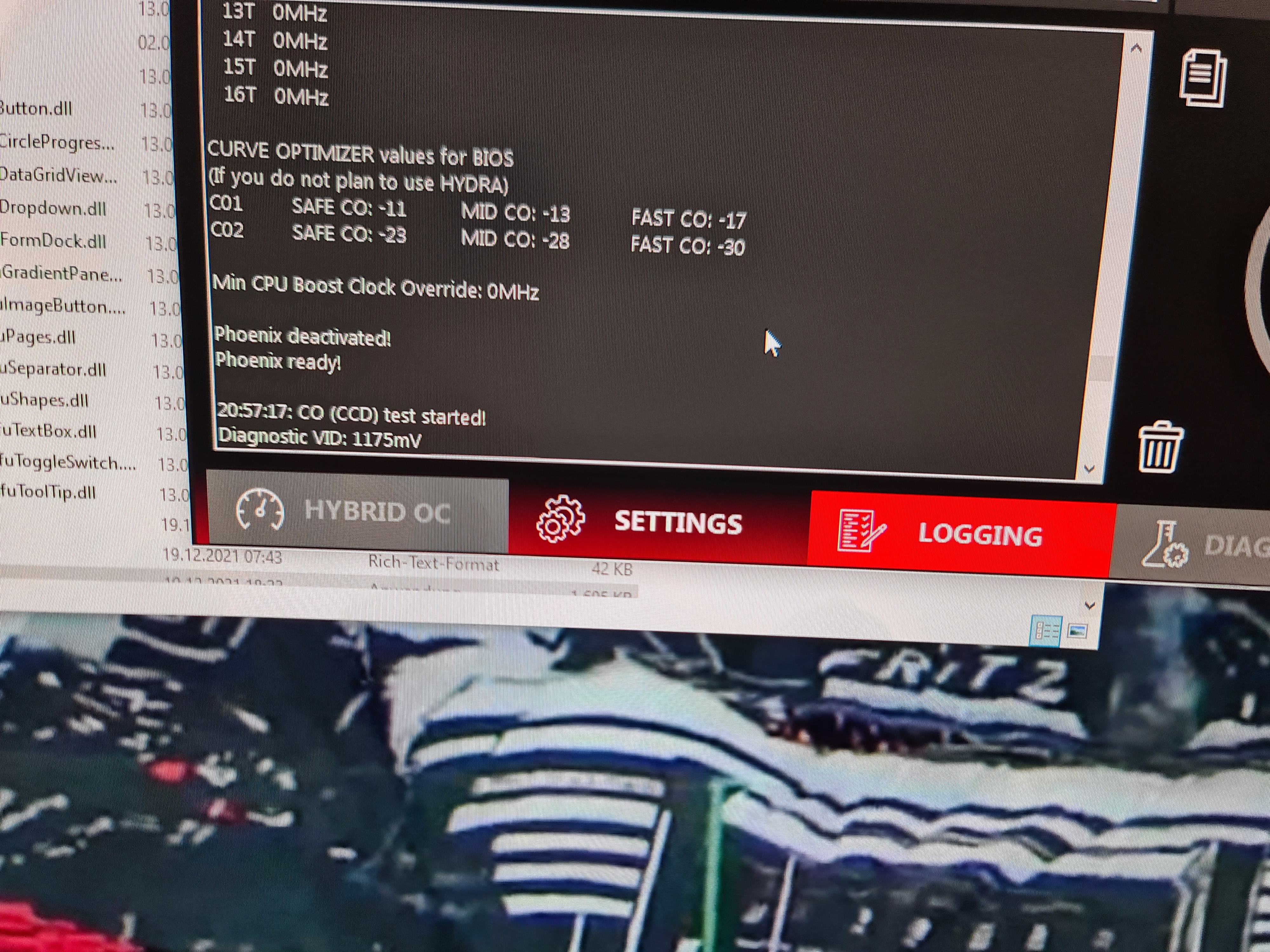

Kommen euch diese Werte realistisch vor? Ich hab heute die letzten Kerne über Hydra ausgelotet. Eingetragen hab ich sie noch nicht, kommt nachher erst. Mich wundert es, dass Kern 16 den niedrigsten Takt erreicht, aber den drittbesten Wert was das Offset betrifft...
PS: ja ich konnte auf die schnelle nur ein Bild mit dem Handy machen 😅
Edit: Ich hab jetzt die mittleren Werte im Bios eingetragen und es kommt das hier raus, wenn ich jeden einzelnen Thread mit CB belaste:
Sieht doch ganz gut aus. Allcore erreicht die CPU so 4,33 GHz.

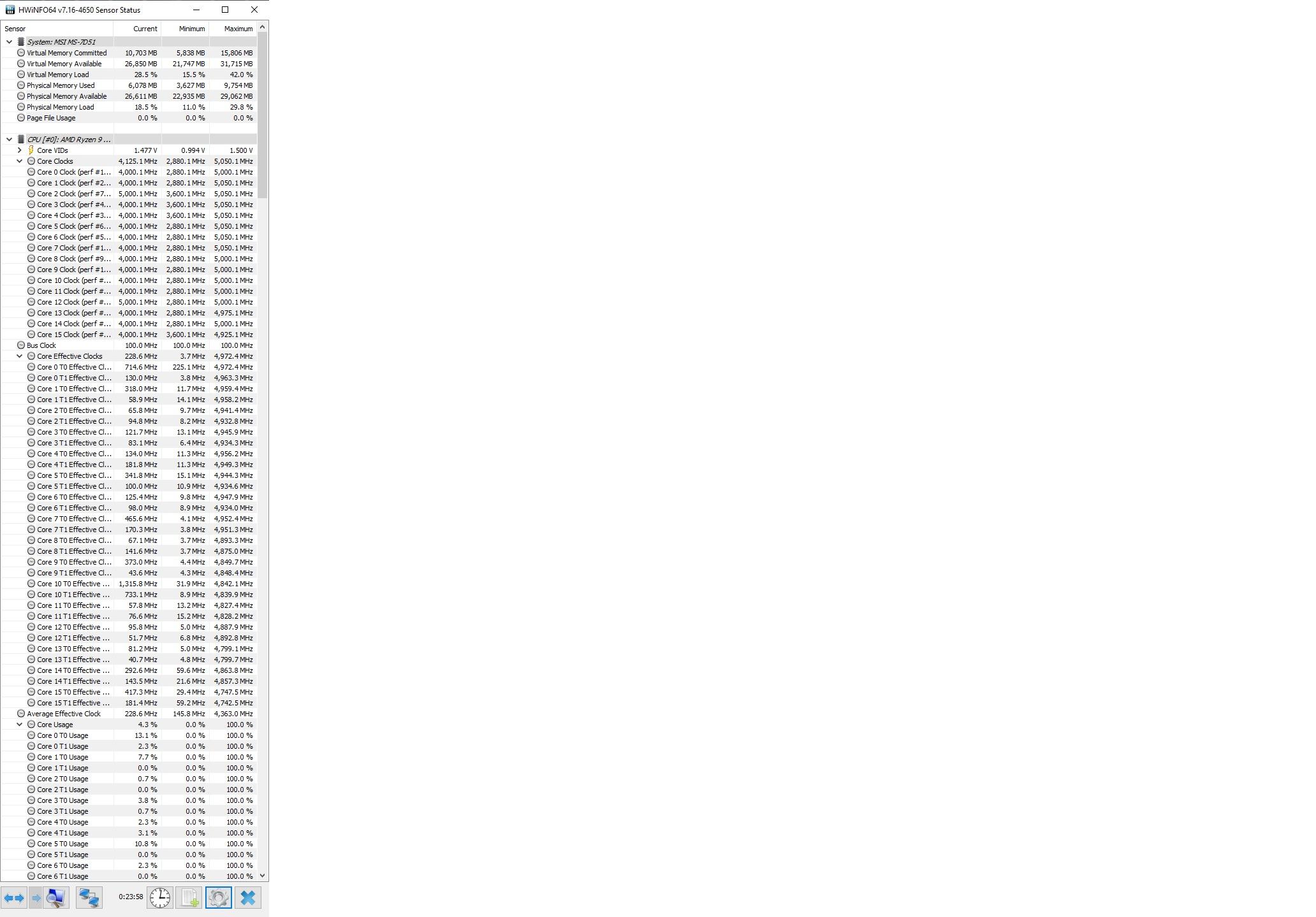

Also dein HWinfo sieht ganz komisch aus, fast alle 4k und wenige 5k - sowas hab ich noch nie gesehen, aber es zählen nicht die Core Clocks, sondern die Effective.Dahingehend ist der Screenshot ohne Aussage.
Die CO-Werte können gut so sein, wenn ein Großteil der Kerne -30 packt, ist die CPU recht gut.
Das ist mir bewusst, deshalb sind die effective da auch zu sehen. Zwei Kerne unter 4,8 GHz, der Rest drüber und acht sogar über 4,9 GHz.

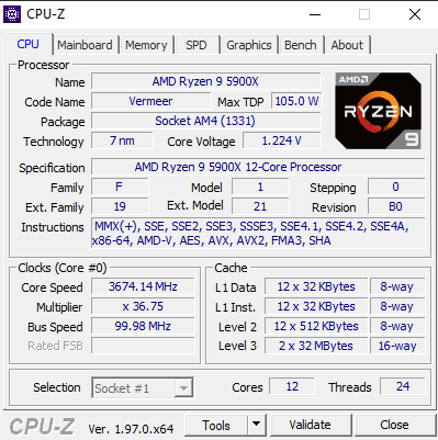

Hi brauche bitte Eure Expertise - ich überlege ob ich meinen 3700X (4300MHz Allcore AutoOC) in Rente schicke und mir einen 5900X hole.
Bekommt man derzeit schon das B2 Stepping, was ja angeblich (?) besser zum OC sein soll? Kommt unter Wasserkühlung mit TechN Walterblock und drei externen 1260mm Radis.
Davon solltest du bei den grossen Lagerbeständen der Händler nicht ausgehen.
Das OC Verhalten wird wie bei jeder anderen CPU auch schlicht Glücksspiel sein.
Kann ich das mit CPU-Z direkt sehen?
Theoretisch ja, ob es jedoch übermittelt wird weiss ich nicht.
Bei vielen steht schlicht 0 und Revision B0 trotz B2
Habe noch einen der ersten Chargen nach Release 2020.
