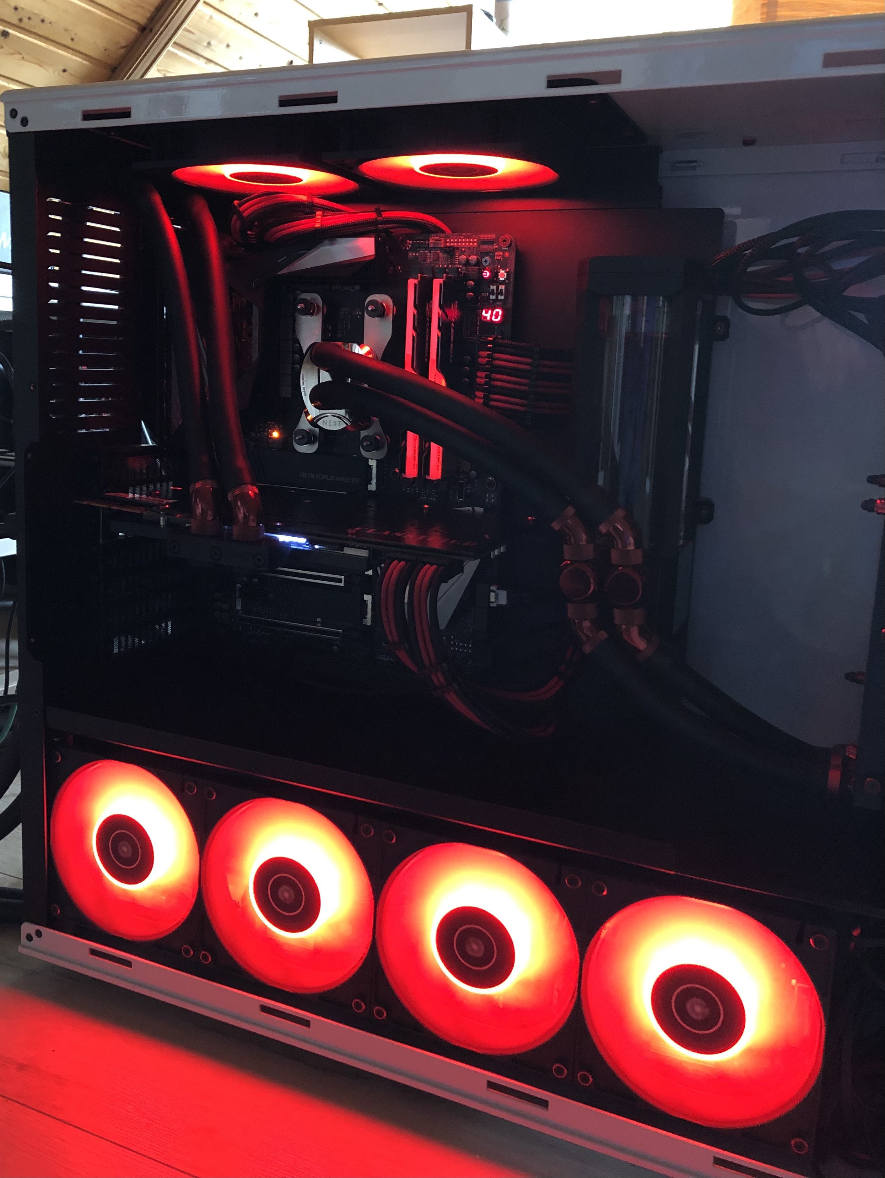

Sagt Mal hat einer von euch schon Mal von Aquacomputer die versetzte Halterung probiert ? Wenn ja , kann mir wer sagen ob die so richtig montiert ist ? PS Ich weiss das auf dem Display noch mein Ex 7980xe steht
Kannst Du mir bitte sagen welche Backplate oder welches Befestigungs-Set Du verwendest?#
Bei meinem passt die Befestigung vom Gewinde nicht zur Backplate
Aquacomputer cuplex kryos NEXT VARIO AM4 Nickel/.925 Silber
Ich habe die Orginale Backplate des Mobos MSI X570 Unify und das Halterungset 21788 von Aquacomputer. Ist die versetzte Halterung.
Schönes System übrings

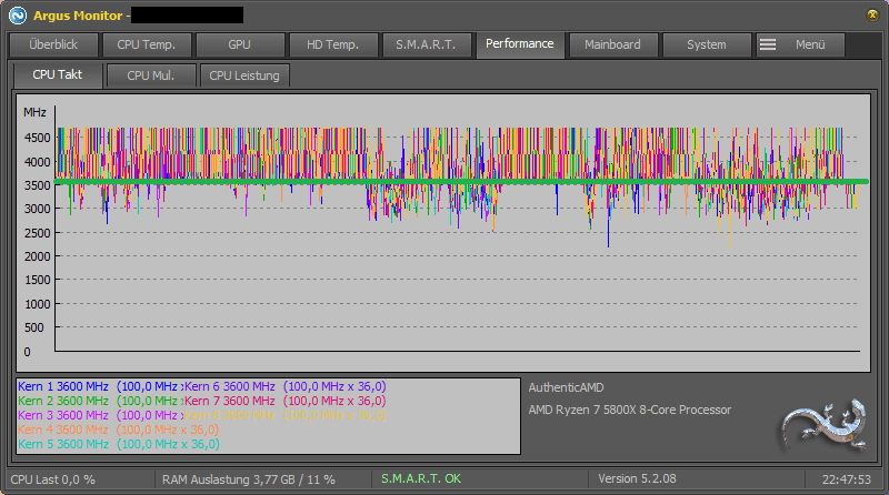

ich wollte euch mal fragen, ob ihr auch so merkwürdige Taktverläufe während des Spielens habt. Dabei meine ich nicht die Ausschläge zwischen Baseclock und Boost (sind doch normal, oder?), sondern die Ausreißer unterhalb der grünen Linie. Curve Optimizer habe ich dafür deaktiviert und LLC auf Auto gestellt. Limits sind 110/75/100.
Msi Center oder Dragon Center installiert?
Nein, es laufen Argus Monitor und MSI Afterburner während des Spielens.
Mit aktiviertem Spielmodus sieht es besser aus.
