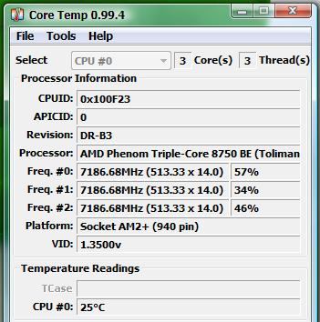

Weiß jemand was ich gegen solche Auslesefehler tun kann?
Würde gern übertakten, aber so geht es schlecht :p
Habe diese Fehler auch bei meinem X3 720BE. Müssen wir wohl auf eine neue Version von CoreTemp warten.
Naja, es ist bei mir nicht nur CoreTemp.
Laut Everest sind meine Kerne jetzt gerade 24° warm, nur knapp über der Raumtemperatur.
Unter Prime95 sind es nichtmal 35°.
Und mein CPU-Lüfter dreht mit unter 400 Umdrehungen :p
Wenn ich keine verlässlichen Daten sammeln kann, kann ich wie gesagt z.B. nicht übertakten, sehe nicht, ob die Temps im grünen Bereich sind, etc.
Ich nehme immer die cpu temp und rechne 5grad drauf. Wie ich zu den werten kommen? schätzungen ;) ich merke an meinem Kühler wie warm dieser ist und da find ich cpu+5 einen guten wert *g*
Tools sind nicht perfekt !

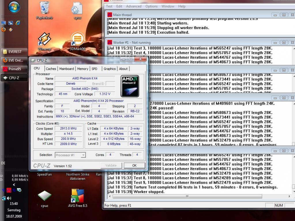

ich hab dem X3 720 BE jetzt auch mal eine Chance gegeben
Freischaltung des 4 Kerns ohne Probleme.
Bisherige Tests alle bei 2,9 Ghz:
Vista Installation
3D Mark 06 (mit HD4830 ca 14500 Punkte)
2 Stunden Prime 95
Mainbord:
GIGABYTE GA-MA790XT-UD4P
Temperatur:
EKL Groß Glockner
ohne Last 39c
unter prime 53c
Auch Warm und Kaltstarts kein Problem, mit dem Mainbord bin ich wirklich sehr zufrieden
