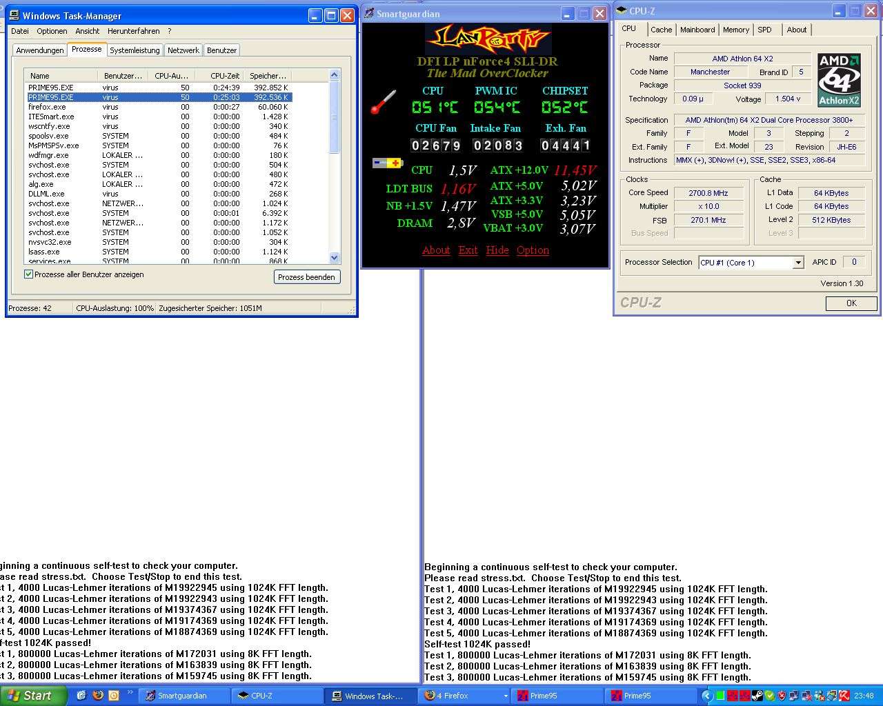

Neuer Abend neuer Test um auf 2700Mhz zu kommen. :)
Temps sehen mal ganz gut aus.
Zimmertemperatur 24°C
Bin noch am überlegen Prime die Nacht durchlaufen zu lassen?
Der Test mit der Wärmeleitpaste wird verschoben.
Hab die falsche CoolerMaster Premiumpaste gekauft:mad: :wall:
AS5 hol ich erst am Wochenende.
So wie es aussieht ist die Paste von Thermalright gar nicht so schlecht.
