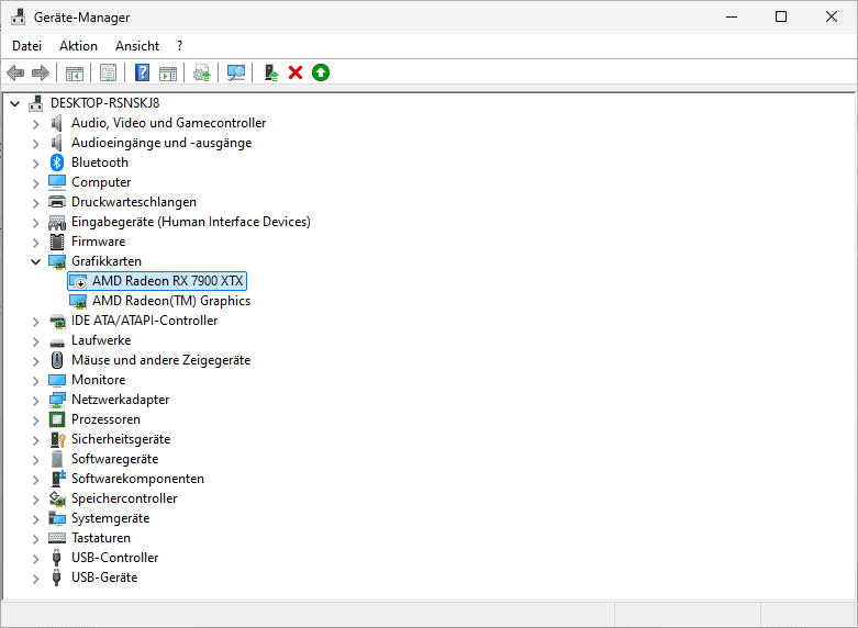

Du meinst wahrscheinlich unterhalb der xtx im gerätemanager?
genau, die 2. Graka... im Bios die iGPU deaktivieren

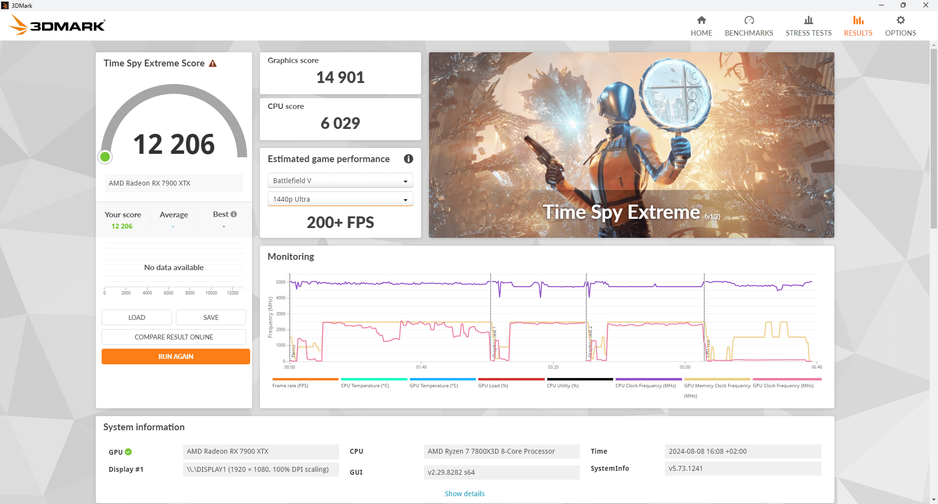

Habe ich jetzt gemacht. Mehrmals neu gestartet, bisher keine Probleme. Ich habe mal Time Spy gestartet, läuft auch einwandfrei.
Was wäre dann der Hintergrund der ganzen Geschichte?

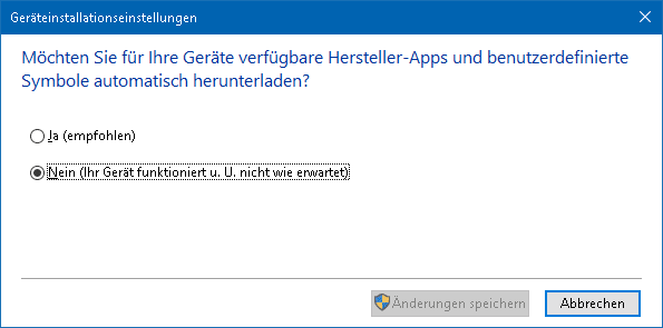

So, funktioniert. Viele Male neu gestartet und Treiber läuft. Was versaut die Windows 11 treibersuche? Und was ist jetzt zu tun?
Ich habe grade kein Windows 11 griffbereit, aber unter 10 sieht das ganze so aus:
In den erweiteren Systemeinstellungen.
