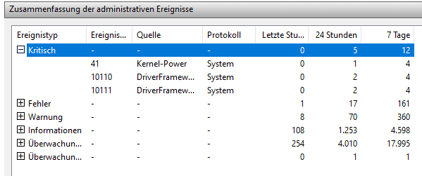

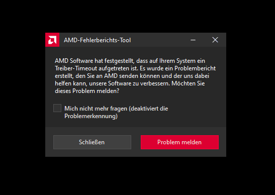

Das System läuft ebenfalls stabil, bis auf die Tatsache, dass es permanent bei COD Warzone abschmiert. Black Screen und dann kommt die Meldung Treiber-Timout (siehe Anhang).

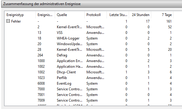

Da ich den PC fast ausschließlich für Warzone nutze, könnt ihr euch denken wie hoch mein Frust mittlerweile ist. Im Anhang findet ihr die Fehlermeldungen der Windows Ereignisanzeige und andere Werte.

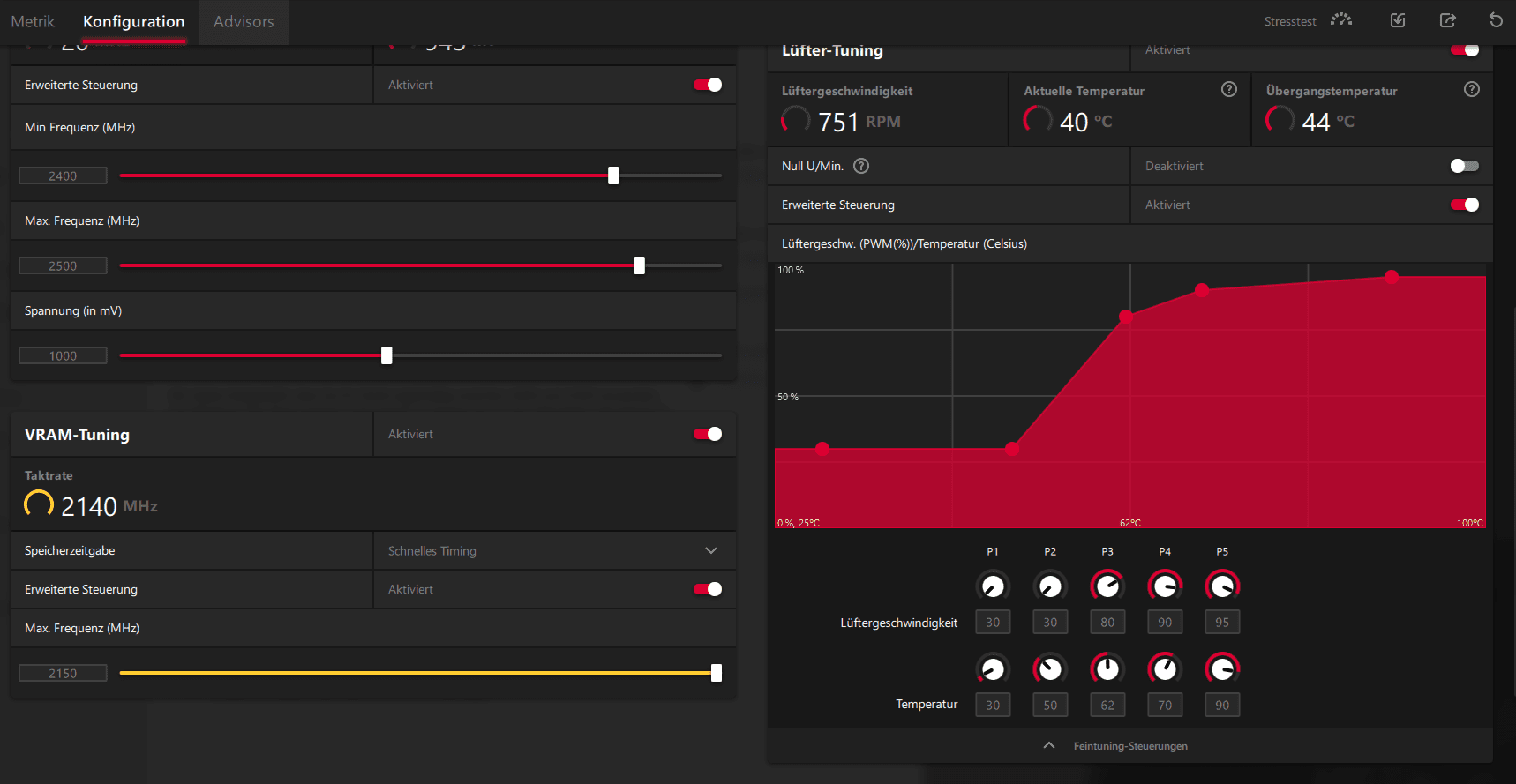

2. Per AMD Radeon Software die Lüftereinstellungen etwas geändert, da ich das Gefühl hatte, dass das System zu heiß wird, wenn die Lüfter erst ab einer bestimmten Temperatur anspringen (siehe Anhang).

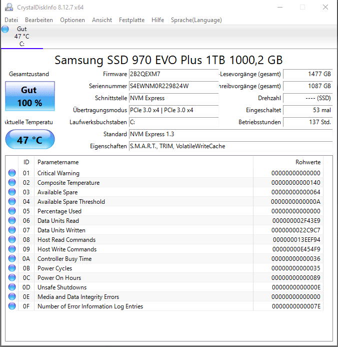

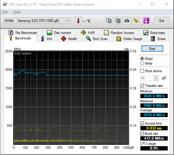

8. Meine SSD hat wohl auch keine Schäden.

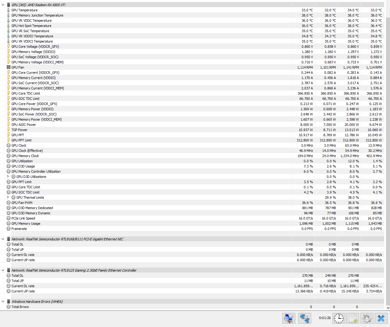

10. Spannungen habe ich ebenfalls mal ausgelesen und kann dort auch nichts Unnatürliches finden.

Erster Ansatzpunkt:
Wattman auf Standardeinstellungen setzen (Profil "Ausgewogen") und schauen, ob der Treiber damit in CoD auch abschmiert.
Wenn ja -> zu wenig Spannung auf der GPU -> Voltage-Slider im Wattman anpassen.
Wenn nein -> weitere Fehleranalyse nötig.
Hast du außer der GPU auch noch andere Komponenten übertaktet oder undervoltet?
Erster Ansatzpunkt:
Nein ich habe sonst nichts übertaktet oder undervoltet.
Dann schau mal, ob der Treiber mit den Standardsettings im Wattman auch crasht, wie oben geschrieben.
Wie bist du auf die Werte im Wattmann gekommen? Das sind einfach wenn die Meldung kommt keine Werte mit der deine GPU stabil läuft. Dann schmiert der Treiber ab (und resettet sich normal auf die Standarteinstellungen)
Wenn ich oben in seinen whea logs kernel 41 sehe schaut des eher nach dem amd cpu prob aus ( gibs au nen thread unter cpu im Forum dazu schon ) Wenn wenig last oder Lastwechsel da sind, dann das system abstürzt oder der Treiber abstürzt.
Probier mal testweise im bios cpb zu deaktivieren oder einen postiven offset in pbo curve zu machen. Also positive +2 oder 5 zum testen.
kenn mich mit dem bios bei dem board nicht aus aber denke da kann dir sicher wer aus der comm hier helfen der ein ähnliches board hat.
Schaut für mich auf alle fälle danach aus.

Die Wattmann Werte habe ich mir aus diversen Youtube Videos herausgesucht. Was da so empfohlen wurde für Gaming und speziell Warzone.
Die Abstürze kamen halt auch schon mit den Standard-Einstellungen von Wattmann. Ich ging ja erst davon aus, dass diese Einstellung die Fehlerquelle wären.

Werte aus dem Netz einfach kopieren ist halt meist nicht zielführend. Selber testen ist Pflicht, wenn man übertakten oder undervolten will.

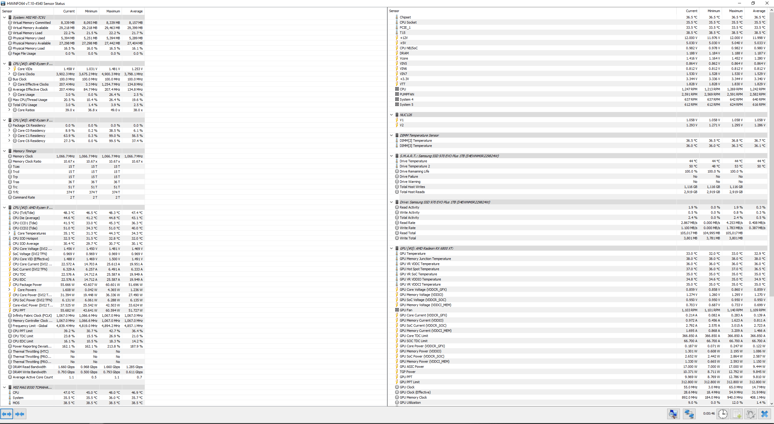

Wenn ich mir deine HWInfo Daten so anschaue, fällt mir auf, dass dein RAM nur auf 2133MHz läuft. Da ist das XMP Profil nicht aktiviert im BIOS.
Auch der Infinity Fabric läuft nur mit 1067 MHz!
Kam der PC so vom Händler oder hast du im BIOS schon was eingestellt?
Also stürzt der Treiber jetzt auch mit Standard Wattman Settings ab? Hast du das nochmal getestet?
Dieses!
Jeder Chip ist unterschiedlich und bloß weil irgendwelche Werte bei vielen Problemlos laufen, ist das keine Garantie, dass sowas die eigene Karte mitmacht.
Wenns mit den Standart-Einstellungen auch passiert ist aber noch was anderes Faul.
Wenn ich mir die Einstellungen vom RAM und der CPU anschaue weiß ich schon, warum ich immer vor CSL als Anbieter warne (sofern die Kiste so konfiguriert gekommen ist).
Thread kann erstmal geschlossen werden. Habe die Leistung der Graka in der AMD Software von 0 auf -1 gestellt und seitdem läuft es stabil. Weiß der Geier, wie manche das auf 15 Stellen und Vollgas geben und mein System schon bei der Standardeinstellung abschmiert.
