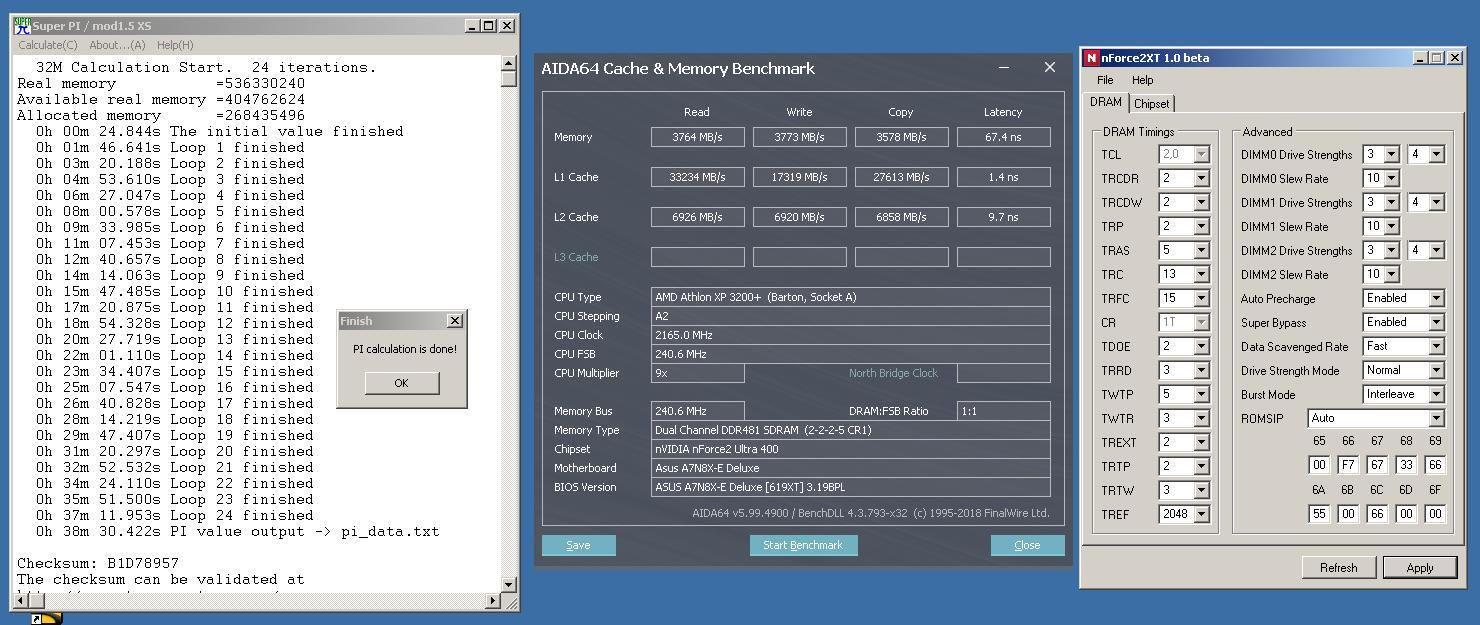

So auf dem MSI Delta2 laufen die TCCD Riegel jetzt auch:
CPU: XP-M 2500+
RAM: TCCD 2x512MB @ 2,55V
BIOS : DDED, Interface normal
Timings, siehe screen
romsips Samsung#2
Interessanter Vergleich mit dem ASUS+ XP2800+ (siehe #2.153) und dem Setup hier. Beim ASUS kam die romsip Einstellung Hynix#1 zum Einsatz, welches höhere Werte (77) gegenüber Samsung#1 (44) hat. Trotz schlechterer alpha timings waren die Samsung romsips hier eine halbe Minute schneller.
Interessant auch dass die TCCD Riegel hier bei höherer Spannung Fehler produziert haben.

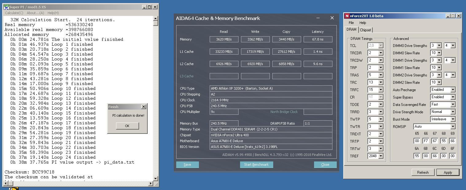

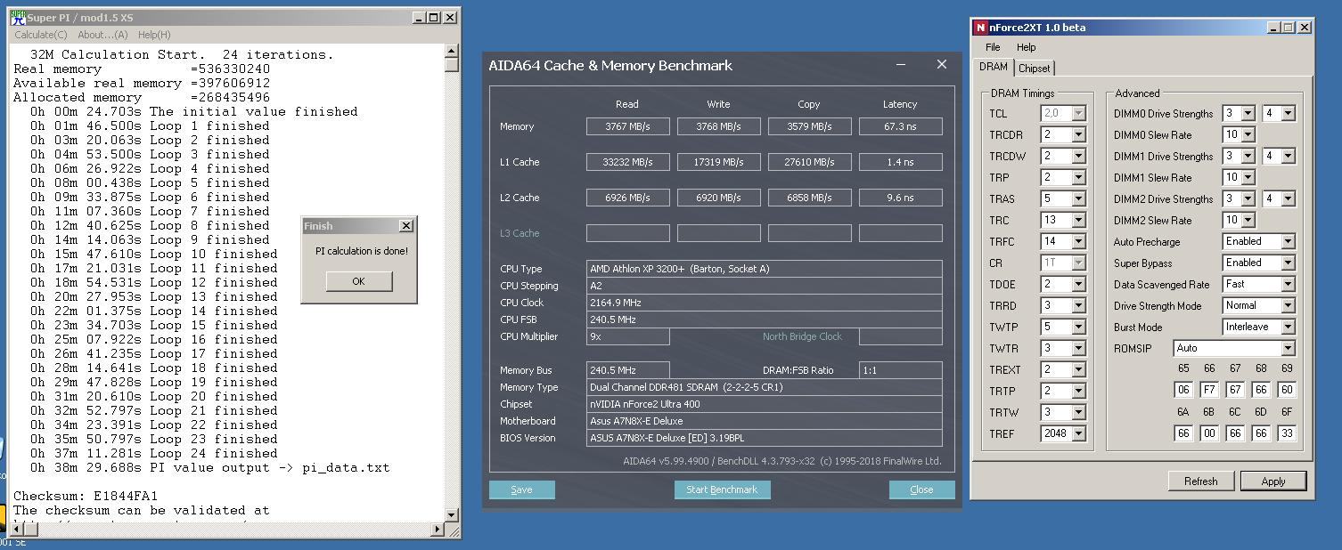

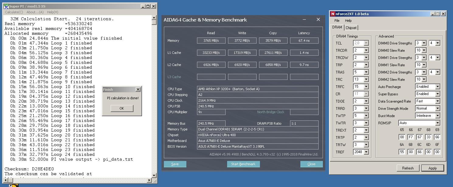

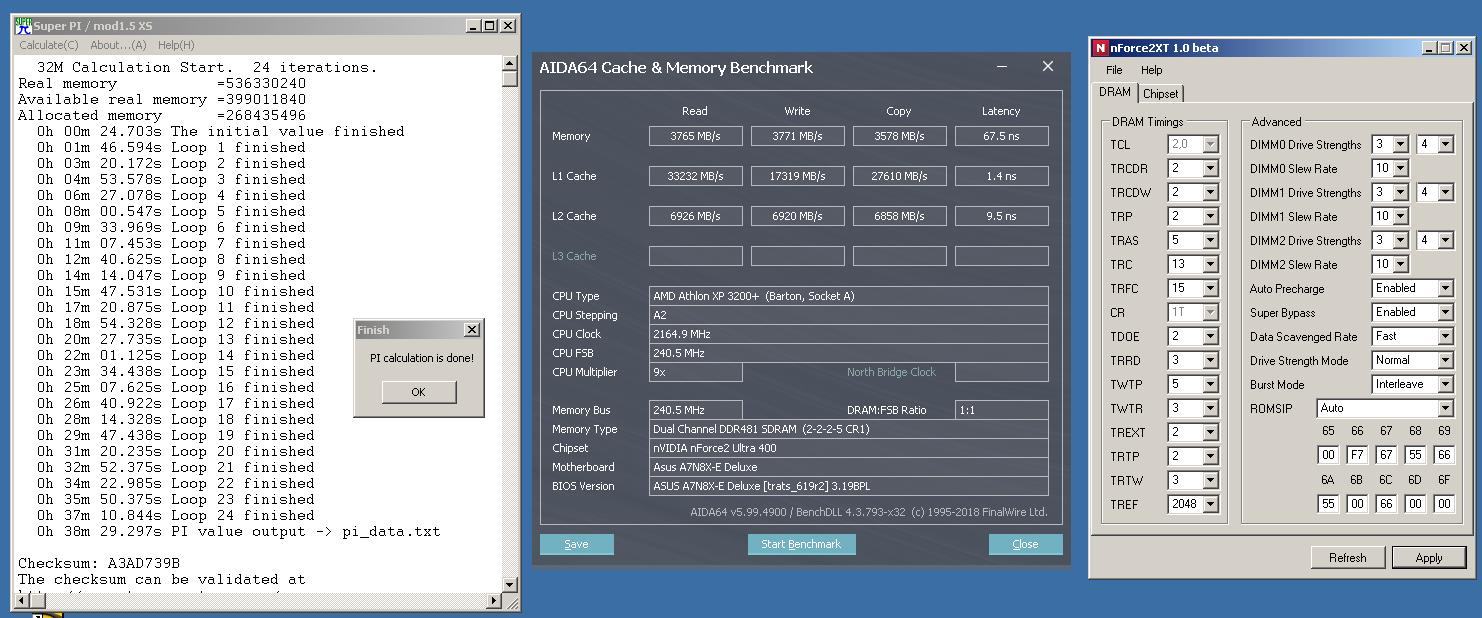

Ich habe eine Bestandsaufnahme gemacht, um zu sehen wie schnell die einzelnen romsips sind. Verglichen habe ich durch einen Lauf in 32M und AIDA64 (ver. 5.99.4900).
Einstellungen gemäß Vorschlag von @Tzk.
ASUS A7N8X-E (Nr.3) / 9 x 240MHz / 1,73V Vdd / 2x256MB (SS) Infineon AT-6 @ 2-2-2-5@ 3,36V/ SSD@SATA / Geforce4 Ti 64MB @ default
romsipsuperPI 32MQuake 3 timedemo 1AIDA64 - Read | Write | Copy | Latencyscreen

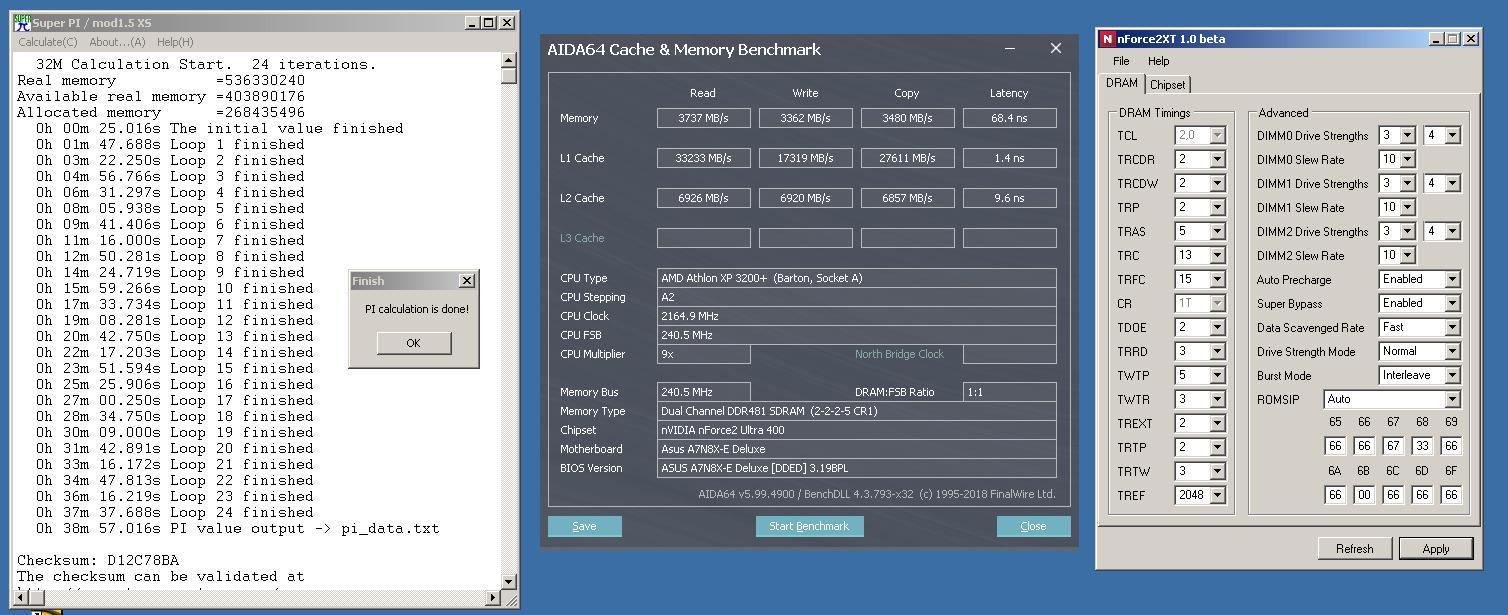

DDED - Interface Optimal - 133MHz CPU Barton38m 57,016s307,4 fps3737 MB/s | 3362MB/s | 3480MB/s | 68,4ns

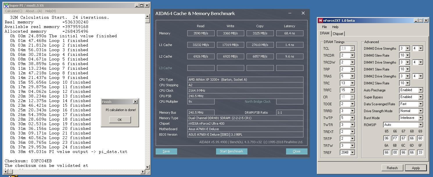

Merlins [EBED] - Interface Optimal - 133MHz CPU Barton38m 49,031s304,7 fps3590 MB/s | 3360MB/s | 3325MB/s | 68,4ns
Merlins [EBED] - Interface Aggressive - 133MHz CPU Barton38m 40,937s307,7 fps3737 MB/s | 3360MB/s | 3482MB/s | 68,4ns
Merlins [ED] - Interface Optimal - 133MHz CPU Barton38m 42,360s310,0 fps3618 MB/s | 3362MB/s | 3441MB/s | 67,8ns
Merlins [ED] - Interface Aggressive - 133MHz CPU Barton38m 29,688s311,6 fps3767 MB/s | 3768MB/s | 3579MB/s | 67,3ns

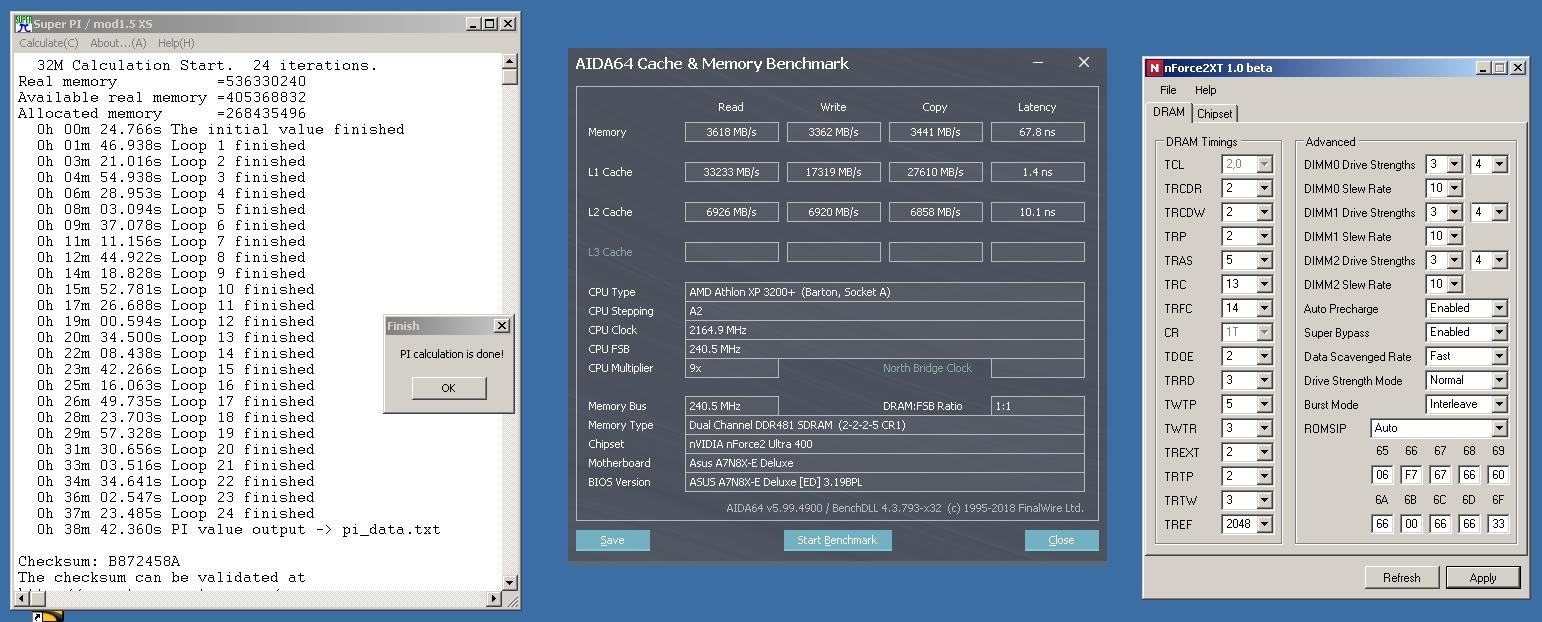

6/19XT - Interface Optimal - 133MHz CPU Barton38m 38,812s308,7 fps3617 MB/s | 3361MB/s | 3435MB/s | 67,9ns
6/19XT - Interface Aggressive - 133MHz CPU Barton38m 30,422s310,1 fps3764 MB/s | 3773MB/s | 3578MB/s | 67,4ns
trats 6/19r2 - Interface Optimal - 133MHz CPU Barton38m 37,765s307,5 fps3620 MB/s | 3362MB/s | 3440MB/s | 67,8ns
trats 6/19r2 - Interface Aggressive - 133MHz CPU Barton38m 29,297s312,5 fps3765 MB/s | 3771MB/s | 3578MB/s | 67,5ns
MantaRaysXT - Interface Optimal - 133MHz CPU Barton38m 52,000s310,6 fps3765 MB/s | 3772MB/s | 3579MB/s | 67,4ns

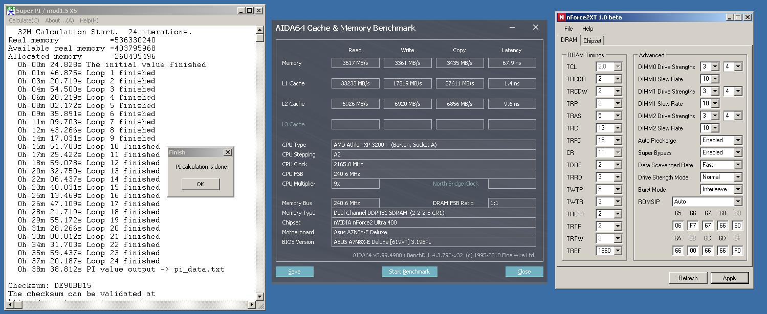

Infrared X1 - Interface Optimal - 133MHz CPU Barton38m 37,812s308,7 fps3620 MB/s | 3362MB/s | 3438MB/s | 67,9nsscreen
Infrared X1 - Interface Aggressive - 133MHz CPU Barton38m 28,735s312,2 fps3766 MB/s | 3769MB/s | 3577MB/s | 67,3nsscreen
Wie man sieht, die Unterschiede sind recht groß. Meine romsips (DDED) sind mit Abstand am langsamsten. Das war mir schon vorher bewusst, aber dass der Unterschied so groß ist, nicht. Im Alltag wird man den Unterschied kaum merken, aber zum Benchen ist das wohl nicht geeignet. Da muss ich nochmal ran und weiter tüfteln.
