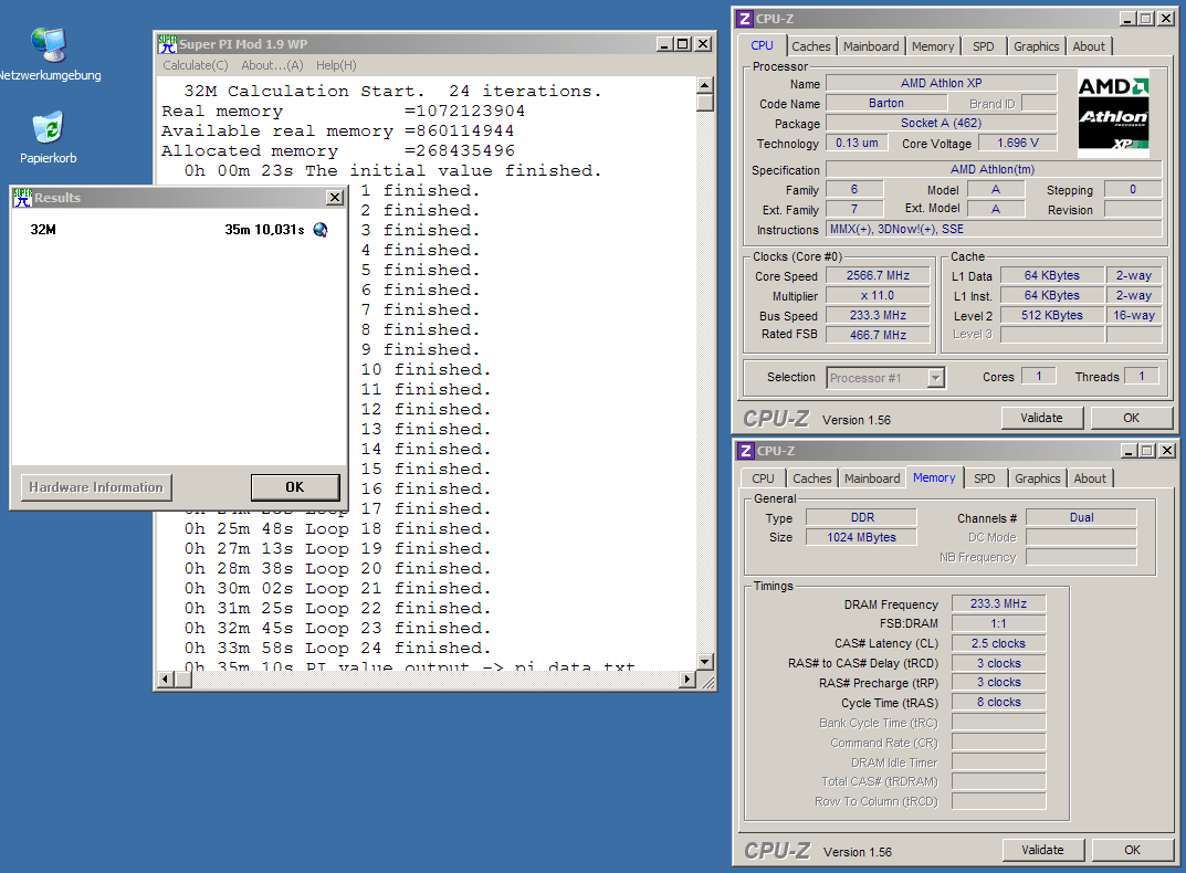

Mache ich morgen! Netzteil schließe ich aus! Der Desktop XP konnte Windows XP bei 2600 MHz @ 1,82Vc laden. Die XP-Ms habe ich bei maximal 1,75Vc bei 2500 MHz erfolglos getestet.
Gestern hatte ich mit dem XP-M die 2 x 1GB OCZ mit Infineon ICs mit niedrigen Multi getestet. 240x8 lief problemlos, bei 250x8 kam zwar der Postscreen, aber Windows brachte Fehler beim starten. Habe es aber auch nicht weiter versucht stabil zu kriegen, wollte nach TCCD oder TCC5 Ausschau halten... mein Ziel ist auch eher ein hoher Takt bei hohem FSB... 250x10 oder höher.
Gut, teste auch mal (wenn du die möglichkeit dazu hast) mit memtest auf z.B. 12x200, einmal mit interface normal, einmal mit interface aggressive. Wenn Memtest nicht hängen bleibt, sollte es zumindest nicht an der Kombination Multi/RAM/romsip liegen.
All zu viel kann ich auch nicht helfen, da meine CPUs alle schlecht sind und früh die Segel streichen. Bei 2400MHz bin ich schon bei 1,85V

Ui, der Takt bei der Spannung ist aber schon ganz gut. Welcher XP-m war das jetzt? Oder war das der 3200er von oben? Wenn du dem bisschen mehr Spannung gibts geht der bestimmt noch 100Mhz höher.
