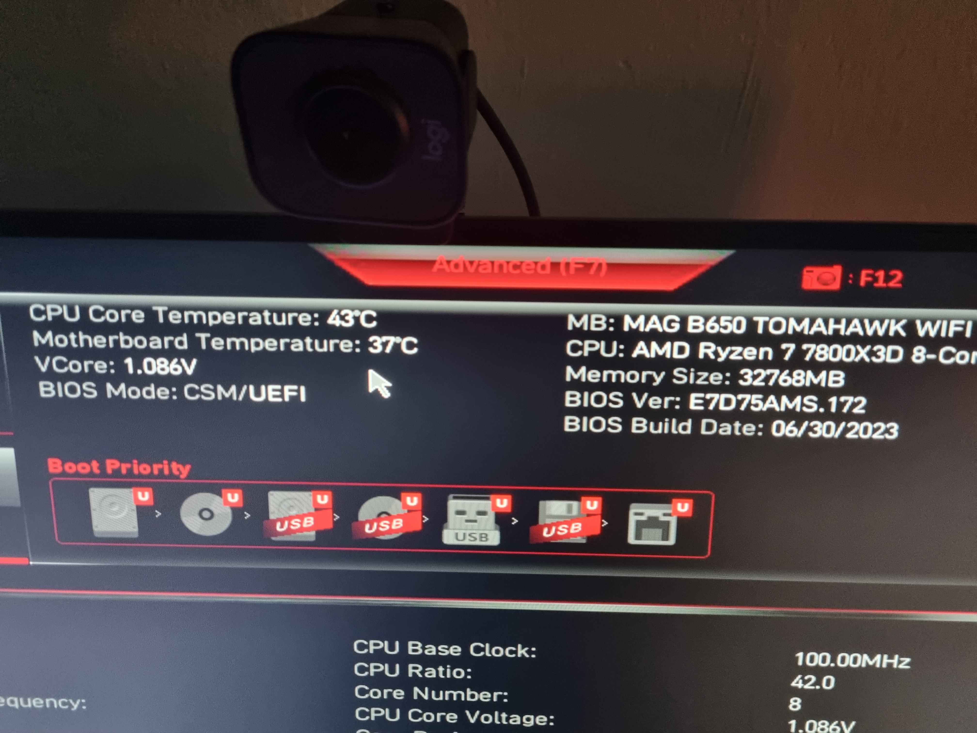

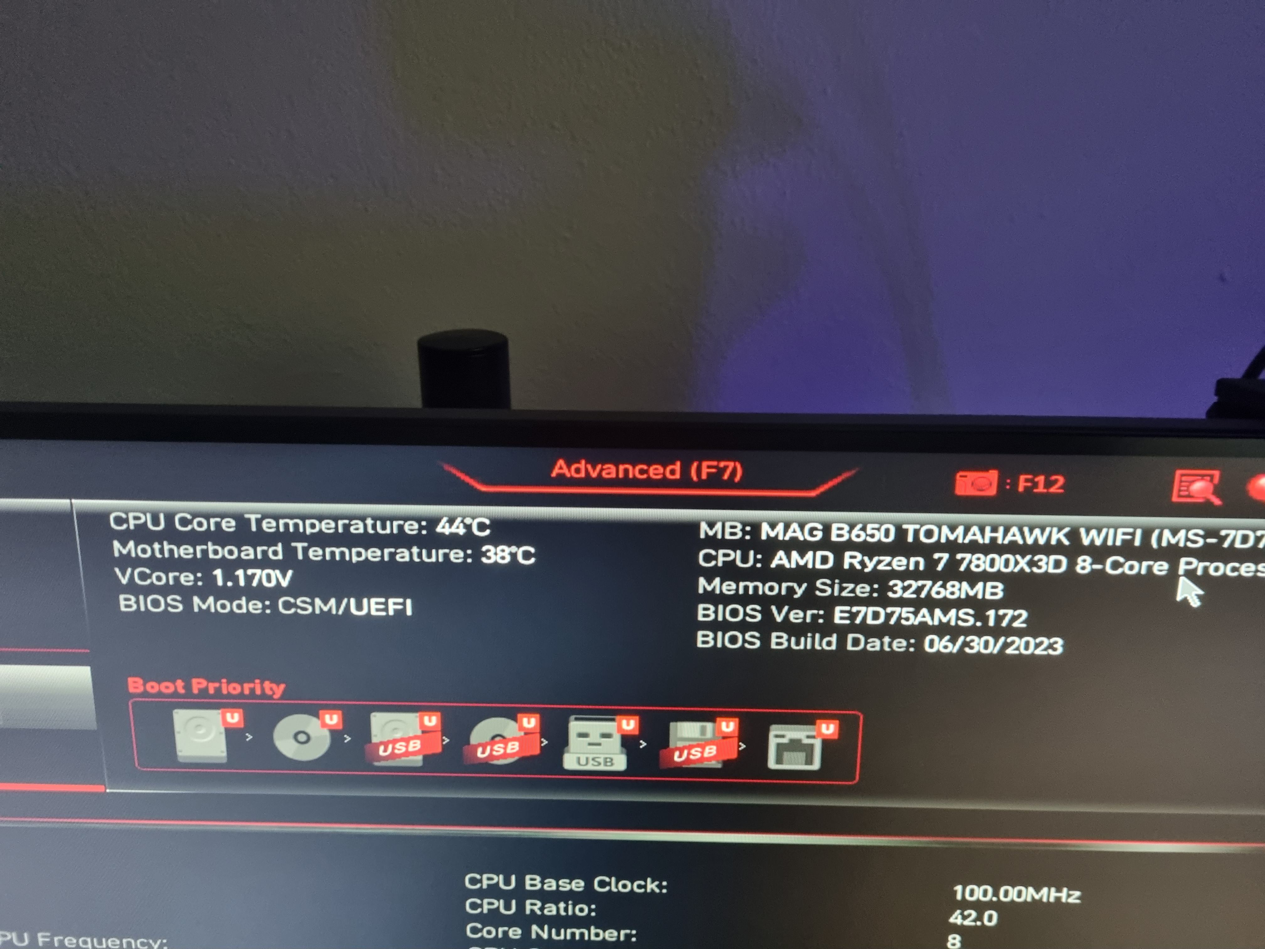

Ich finde keine Ruhe und brauch eure Meinung. Habe jetzt alles auf Null. Also kein OS und BIOS neugeflasht. Nur CPU, RAM und die 2TB M2 sind verbaut.
Der mit VCore 1.086V ist seit 10 Minuten stabil. Der mit VCore 1.170V springt immer zwischen 1.170V und 1.168V.
Ist das normal oder ist etwas fehlerhaft?
