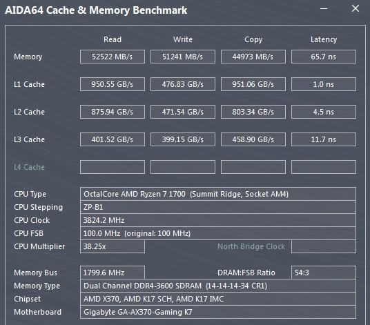

Ich hab ein 16gb kit: Gskill F4-3600 C17-8GTZ
Laufen seit release von ryzen auf 3200 mit cl14
Neues Beta Bios?
Wenigstens bekommste die 3466er Settings schon mal gebooted. Ich bin schon echt gespannt auf die neuen Updates. Die Trdients brauchen mehr Takt.
Ja, neues beta bios mit agesa 1006 von gigabyte. Bis vor kurzem konnte ich nur meine 2x F4-3200C14-8GVR @2933Mhz laufen lassen. Gestern habe ich sogar geschafft @3600er zu booten - aber GTA Benchmark ging nicht. Hoffe mal, dass irgendwer mit mehr Ahnung von der Materie und nem ähnlichen Setup vormacht mit Anpassungen von Subtimings und neuen voltage Reglern.
Ich muss sagen, dass ich auch nicht mehr das Gefühl habe, dass AMD oder GB hinterher hinkt mittlerweile, weil ich mir nen Austausch des Boards bzw. CPU zum 1700x aus Sorge der IMC-Qualität freigehalten hatte. Denke aber, dass es nicht mehr nötig ist - vll geht sogar da mit einwenig BLCK OC und besseren timings noch etwas mehr.
cachemem 3600.jpg Immerhin ein Ausblick :d
Anhang anzeigen 402553 Immerhin ein Ausblick :d
Wieviel vDimm liegen da an?
