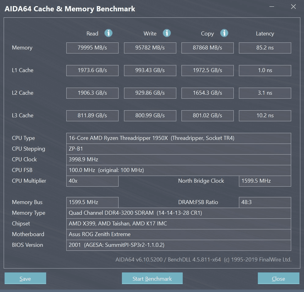

Ich habe jetzt nach Installation der Wasserkühlung mal ein bisschen OC betrieben.
Erster Schritt war das Schärfen der Speichertimings. Ich habe hier auf das "SAFE" Preset aus dem Ryzen DRAM Calculator gesetzt.
Bestückung: 4*16GB G.Skill Samsung B-Dies, liefen vorher auf dem 3200MHz XMP.
Nach dem Speichertuning:
Da kann man echt nicht meckern. Mal eben noch die Latenz um ~10% gesenkt und Write + Copy Bandwidth um 10% gesteigert.
Der Screenshot ist zusätzlich noch mit CPU OC, was die höheren Werte der Caches erklärt (ist ja auch auf dem Screenshot am CPU Multiplier ersichtlich).
Erster Anlauf war 4GHz @ 1.35V. Das lief problemfrei. Spannung gesenkt auf 1.3V - Das ging nicht. CB ist relativ schnell gecrasht.
Bin jetzt bei 1.325V, das ist soweit stabil. Ich nutze das allerdings nicht als Alltagspreset...
Welche Spannungen braucht ihr denn so bei 4GHz? Habe gelesen dass manche es sogar unter 1.3V schaffen :fresse2:
Ich habe aber auch erstmal nur an der CPU Spannung rumgespielt. Ich bin mir fast sicher, dass man mittels weiterem Tuning (bspw. Load Line Calibration anpassen) auch noch die 1.3V lauffähig bekäme. Da fehlt mir aber die Lust zu im Moment.
Die CPU zieht auf 1.35V dann unter Vollgas auch schnucklige 270W laut HWInfo64, blieb aber mit 48° doch recht kühl.

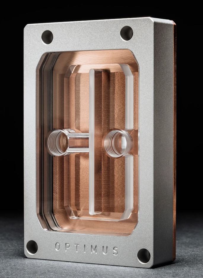

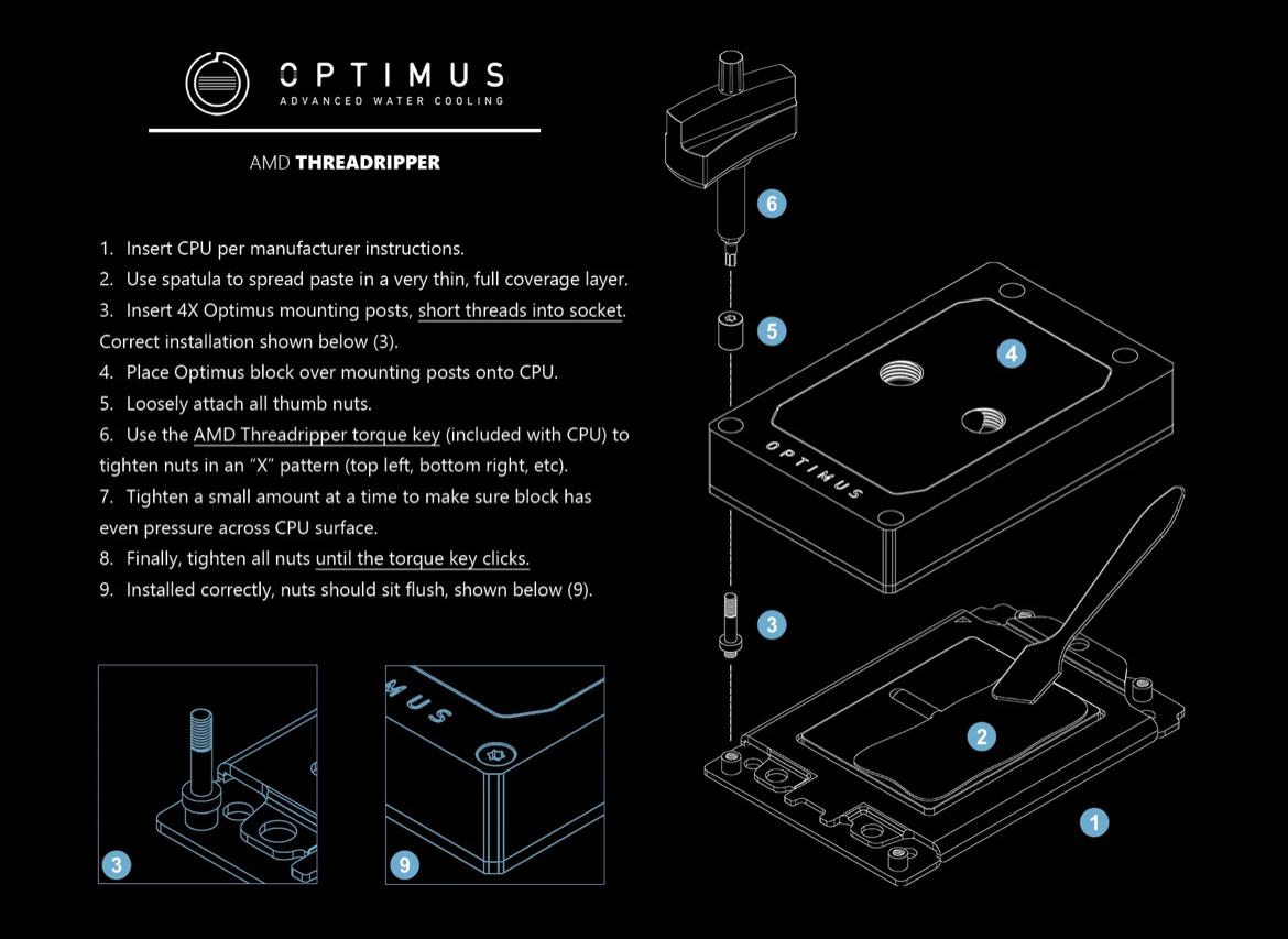

welchen wakü würdet ihr für einen 3960x auf einem asus zenith II alpha empfehlen, ekwb quantum oder ...?
okay der gefällt mir auch, aber es gab auch eine kleine firma die einen rausgebracht hat, welcher einer der besten sein soll, nur mir fällt nicht mehr der name von der firma ein :/
ja genau der ist es :D thx

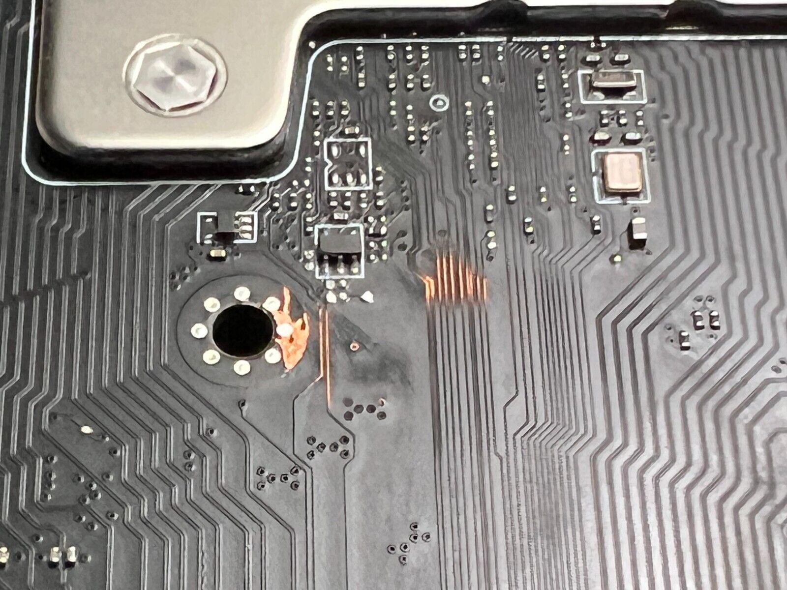

Hi Leutz :wink: , ich mal wieder.
Ich bräuchte mal Eure Hilfe/Euren Rat.
Ich hab mir für nen kleinen Betrag ein TRX40 Board geleistet, was allerdings nicht ganz astrein ist, daher der Betrag.
Leider hab ich (noch) keine CPU um das Board auf Funktion testen zu können und für das Experiment sind die CPUs halt auch nicht so richtig günstig.
Daher wollte ich mal fragen ob mir da jemand weiterhelfen kann?
Anbei mal 2 Bilder vom Schaden. Ich vermute mal dass die Befestigung am MoBo Tray an der falschen Stelle gesessen hat, aber optisch sieht es so aus als ob die Bahnen nicht durch sind.
Wenn jemand die Möglichkeit hat das Board mal zu testen würde mir das sehr weiterhelfen.
BTW: ich weiß dass das hier eigentlich nicht der richtige Fred ist, aber ich glaube der kommt am nächsten ran. Wenn jmd einen besseren kennt, gern verlinken oder verschieben.
Besten Dank schonmal im Voraus
Ich bin in dem Gebiet kein Experte. Liegt die Wahrscheinlichkeit jedoch nicht nahe, dass ein Kurzschluss enstanden war?
ich vermute, wie erwähnt, dass er mit der Leiterbahn auf die Befestigungspunkte am Mobo-Tray getroffen, da dürfte ja in dem Moment noch kein Strom angelegen haben, aber das ist alles nur Rätselraten.
Bevor ich aber 1000 EUR für eine CPU ausgebe und dann noch ein neues Board kaufen muss wollte ich gern mal einen Feldversuch wagen, wenn mir da jemand helfen kann. Na mal schauen, ansonsten werd ich wohl ein Langzeitprojekt draus machen
Welche Art von Hilfe erwartest du denn genau?
Die meisten werden wohl keine Lust haben, eine "1000,- Euro CPU" auf Reisen zu schicken, damit sie im schlimmsten Fall auf einem defekten Board gegrillt wird. Von den PC-Doktoren hier im Forum würde mir nur ubi einfallen, der ein TRX40 Setup herumstehen haben könnte. Zumindest hatte er mich mal wegen einer CPU angeschrieben.
nein, das würde ich auch nicht vermuten. Natürlich würde ich das Board versenden und dann geht es ja nur um einen Funktionstest
Ubi?
"Erwarten" ist auch zu viel gesagt, aber eine Frage ist ja keine Klage
