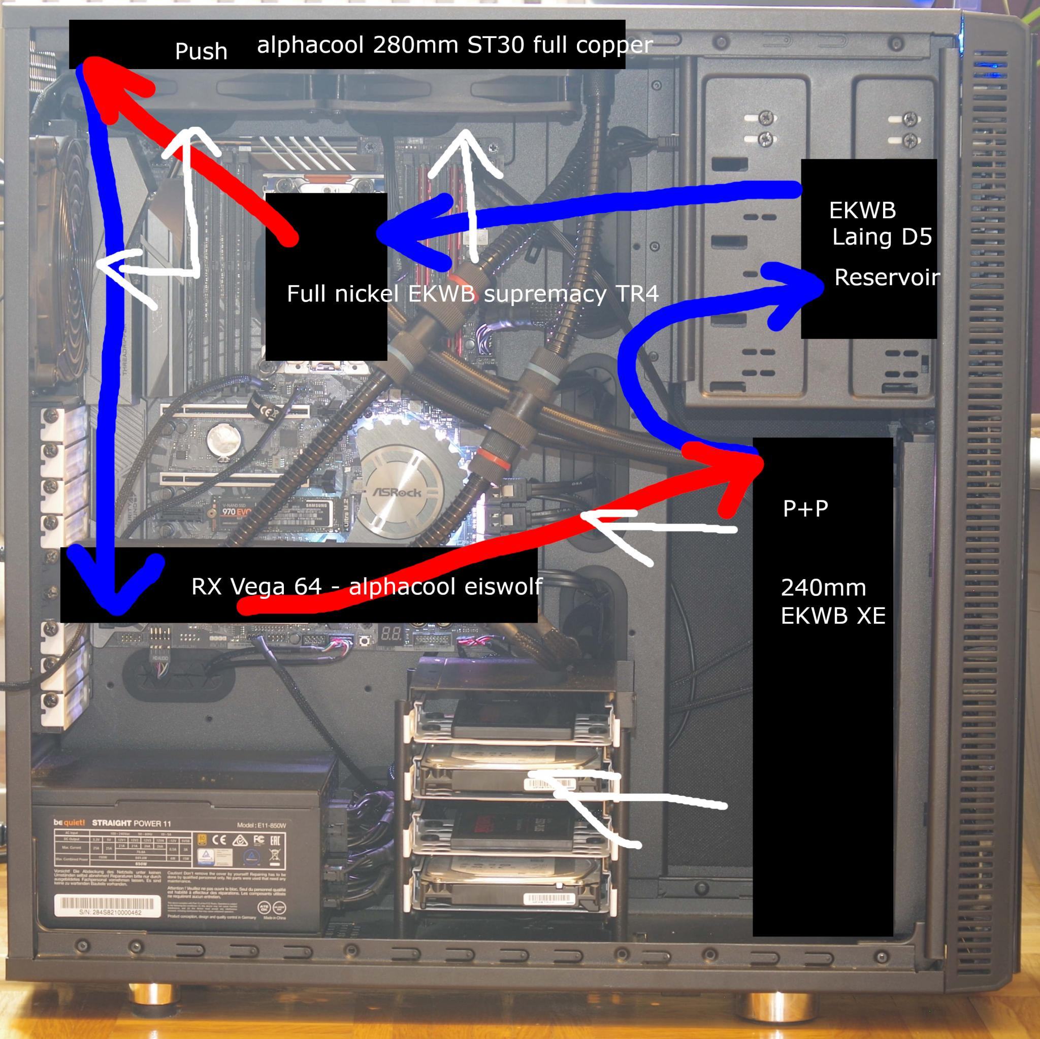

Habe mir vor kurzem einen Threadripper 1920X und ein ASRock X399 Taichi zugelegt - das Upgrade von meiner Übergangslösung (i5 6400 non-k @ 4,3GHz AIO watercooled) war zu verlockend bei den aktuellen Preisen. :rolleyes:
Ich bin dabei eine Custom-Wasserkühlung zu verbauen und freue mich über alle Verbesserungsvorschläge. Meinen Ansatz könnt ihr im angehängten Bild sehen. (sry für das Paintgekritzel) custom_loop.jpg
Lohnt sich hier der Aufwand für zwei getrennte Kreisläufe? Ist die Kühlleistung bei meinem Ansatz überhaupt ausreichend wenn ich noch Reserven für Übertaktung haben will?
Was sagt eure Erfahrung?
Im Prinzip sollte dein Paintgekritzel schon in Ordnung sein und 2 Kreisläufe wären meiner Meinung nur unnötiger Materialaufwand.
Was man noch optimieren könnte wäre, dass der Kühler nach der Grafikkarte rauspustet und der nach der CPU reinpustet, denn so hast du es im Innenraum etwas kühler, da die Vega dann doch mehr Wärme erzeugt als die CPU. Im schlimmsten Fall würdest du das Wasser vor der Vega mit der Luft vom Kühler nach der Vega wieder aufheizen.
Im Seitendeckel befindet sich auch ein 140mm Lüfter der Frischluft reinbefördert. Werde wohl beide Möglichkeiten eine Zeit lang ausprobieren. Danke für den Tipp.

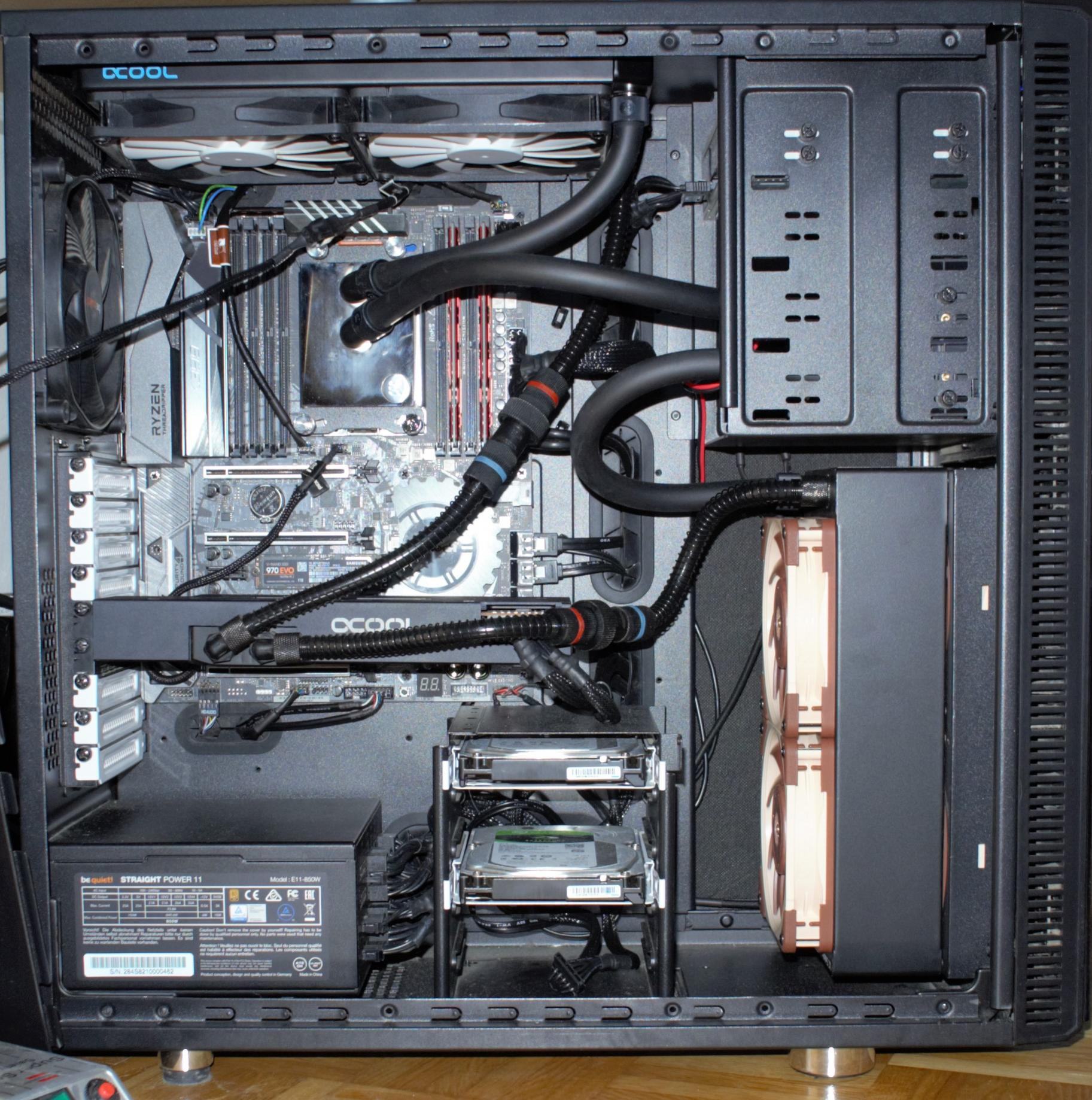

>> ich lasse jetzt beide Radiatoren nach draussn lüften und 2x140mm Gehäuselüfter (Seitendeckel&Rückseite) Frischluft nach innen - bin relativ zufrieden derzeit.
So kann man es auch machen. Ich hatte diese Möglichkeit nicht erwähnt gehabt, denn wenn mehr raus als rein pusten, hat man theoretisch Unterdruck im Gehäuse und falls man sonst Staubfilter vor die einblasenden Lüfter verwendet, würde der Staub auch durch jede andere Ritze angesogen werden.
Aber wenn man eh keine Staubfilter verwendet, passt das so schon.
