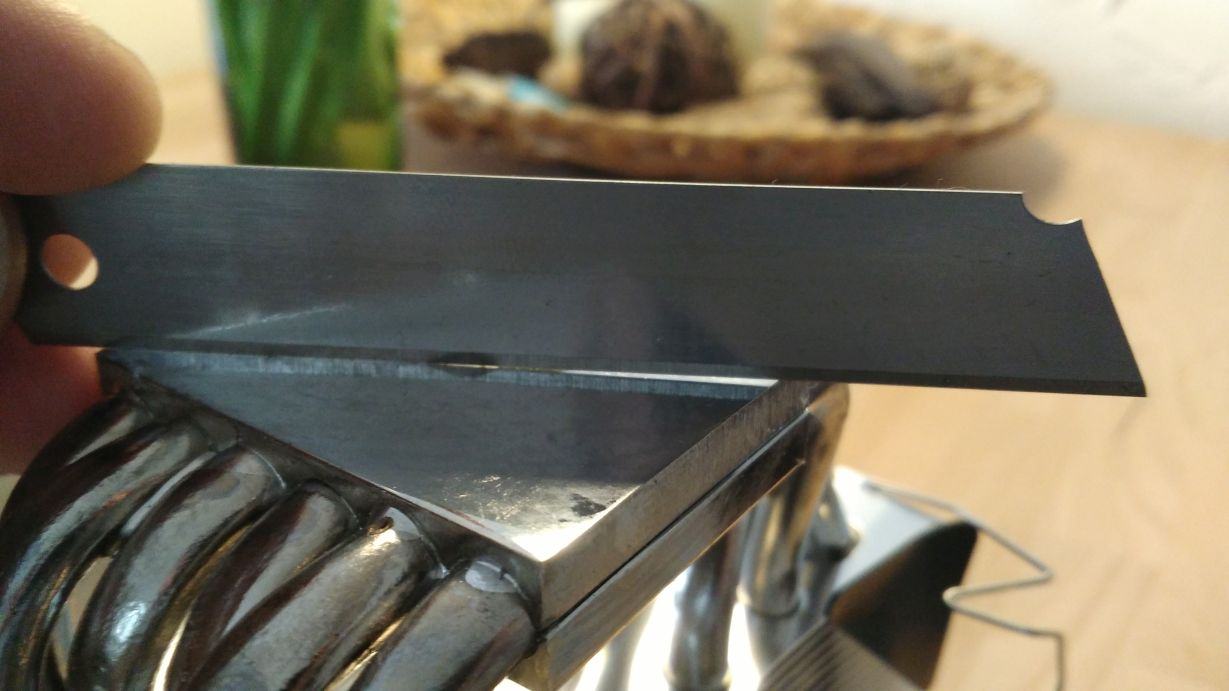

Ich habe den Thermalright True Spirit 140 Power Kühler und hatte auch etwas erhöhte Temperaturen mit meinem Ryzen 1800x. Schon bei der Montage ist mit aufgefallen, das irgendwie der Kühler nicht richtig auf der CPU sitzt, war irgendwie etwas wackelig. Der Anpressdruck war meines Erachtens schon ok. Die Ursache bei mir "war", das die Bodenplatte nicht eben war. Das scheint auch eine Eigenart von manchen CPU Kühlern Hersteller zu sein, das die ihre Kühler bzw. die Bodenplatte konvex gestalten, also nach außen gewölbt. Quasi ein Buckel. Hintergrund war / ist, das anscheinend die Intel CPU´s mit ihrem Heatspreader eher konkav (Wölbung nach innen) haben. Hier hat man dann guten Kontakt. Bei AMD CPU die eher plan bis leicht gewölbt sind, ist das "eher" kontraproduktiv. Obwohl in manchen Tests im Internet diese Wölbung nicht viel ausgemacht hat. Aber ich weiss nicht mehr welche Kühler mit welchen CPU´s dann dort getestet wurden.
Bei mir hat schlussendlich das abschleifen des Kühlerbodens Abhilfe geschaffen (Schleifpapier auf Glasplatte und sehr viel Zeit :-)) und das ich weg von "Flüssigmetall-wärmeleitpaste" Coolabaoratory auf eine normale und dickere Wärmeleitpaste Prrolimatech PK-2 gegangen bin. Das hat bei mir über 10°C Verbesserung bei Prime95 gebracht.
