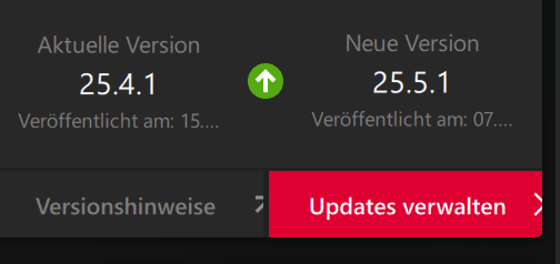

Ich hatte ja blaue blitzende Lichter mit dem 25.5.1 in Oblivion Remastered. Dann habe ich den 25.4.1 installiert und diese waren dann weg. Nun hat sich der 25.5.1 automatisch drüberinstalliert, da ich wohl auto-Updates nicht ausgestellt habe. Dennoch sind die Funkel-Lichter weg.
Hat jmd. eine Idee, was da anders ist mittlerweile? Hat es ein Game-Update gegeben? Nicht, dass ich wüsste eigentlich. Vllt. werden Game-/Fsr-Profile ja irgendwie im Hintergrund geladen? Sehr seltsam das Ganze jedenfalls.

Die Radeon Software hat ein Auto-Update-Feature. Bist du sicher, dass es vom Windows Update kam? Kann sein. War in der Vergangenheit ja immer wieder der Fall. AMD hatte ja geschrieben, dass das seit dem 25.4.1 gefixt ist. Ist vllt. ja wieder ein Problem. Aber wie gesagt, könnte auch das Update-Feature im Treiber gewesen sein.
Im Treiber hatte ich die Aktualisierung jedenfalls aus.
Ja, dann wird's wohl Windows Update sein. Schade, dass der Bug scheinbar wiedergekommen ist. Wenigstens wird dann kein No-Name-Update installiert, der das OC und UV unbrauchbar machte, wie kurz nach Release geschehen. Der 25.5.1 ist wenigstens brauchbar. In Oblivion Remastered muss ich noch gründlich nach blauen Blitzies suchen, aber bisher gab es keine Probleme. Die, die Probleme in Spielen hatten, könnten vllt. mal den neuen Treiber wieder testen. Irgendwas könnte da zwischenzeitlich passiert sein, obwohl die Treiberversion nicht hochgeschraubt wurde.
Ich hab zwar seit Ewigkeiten Microsoft keine AMD-Grafiktreiber mehr installieren lassen, glaube aber, dass die andere Namen tragen, wenn sie von Windows Update kommen. Im Format 25.XX.XX.XX oder so. Umkehrschluss wäre dann, das 25.5.1 automatisch von AMD oder durch User-Installation kam. Oder?
Dann müsste es ein AMD Bug sein, das trotz Deaktivierung trotzdem aktualisiert wird.
Ne, bei mir ist der 25.5.1 magisch auf Platte gewandert. Windows-Treiber-Installation abschalten über die Systemsteuerung, hat bei mir nie was bewirkt. Das mit den Vorrelease-Treibern wurde eigentlich schon mit dem 25.4.1 gelöst. Den offiziellen recommended 25.5.1 hat sich das System - wie auch immer - bei mir geladen.
Auto-Updates waren bei mir im Update-Manager im Treiber aktiv. Aber muss da nicht eine Windows-Admin-Meldung angezeigt werden, wenn aktualisiert werden soll? Wird dann mit hoher Wahrscheinlichkeit per Windows Update aufgespielt worden sein.
Nö, nicht unbedingt, da würdest du öfter Meldungen bekommen, auch bei Microcode-Updates und dergleichen
Kann man mittels GPO lösen, einfach via GPEdit so einpflegen, dann ist Ruhe im Karton
Habt ihr in der Taskleiste rechts unten evtl. den AMD Auto-Updater aktiv? So nen schwarzes AMD-Symbol. Das rote ist ja der Adrenalin.
