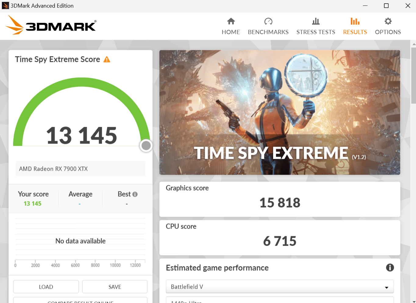

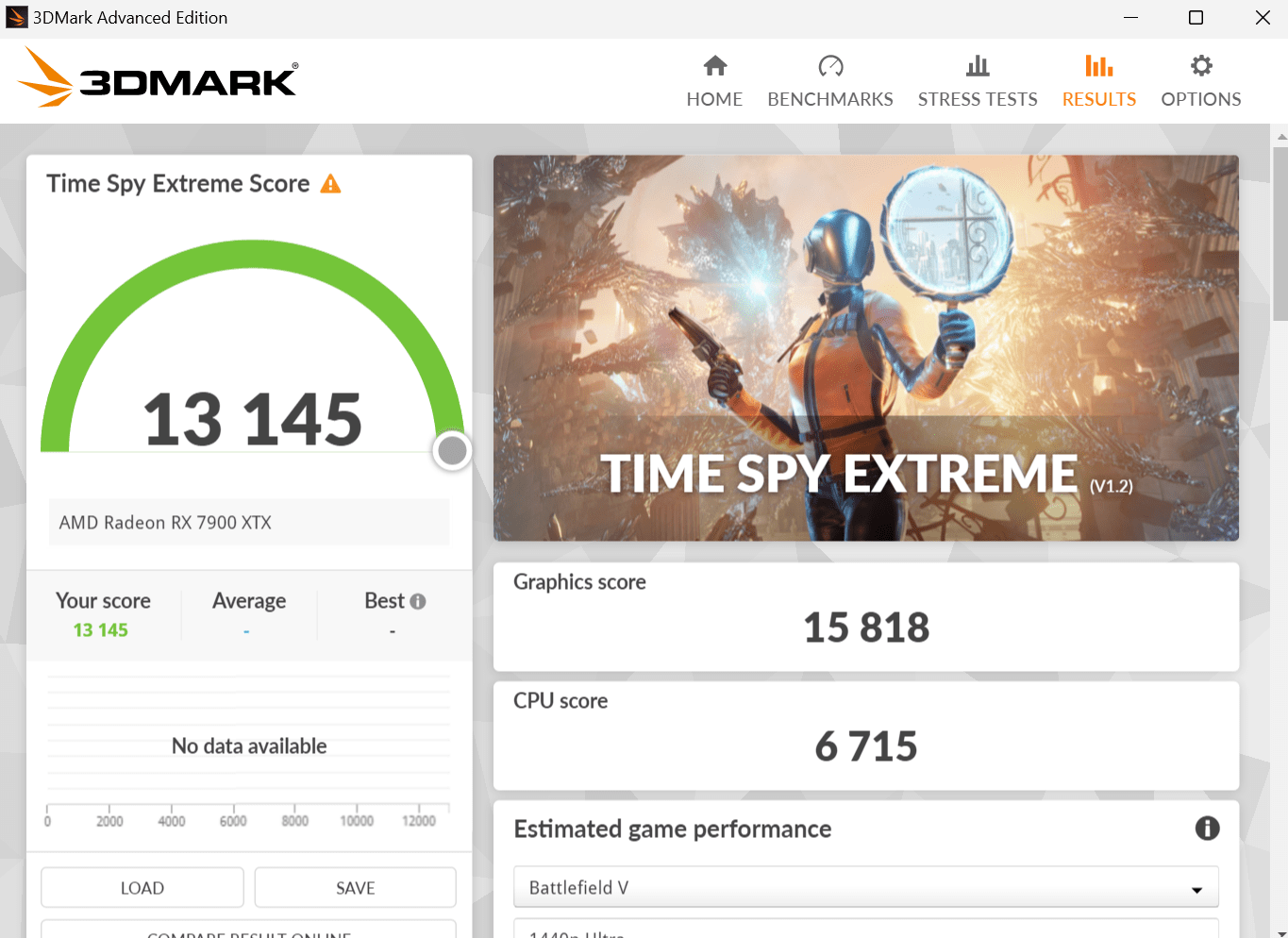

Ich nehme mal an ich bin schon im OC Bios der merc. Unglaublich was da über die Sessions für Clocks zu sehen waren. In Timespy waren die eher so im 2.7Ghz bereich aber der score ist nice. Mehr 50% zu meiner 20k 6800.

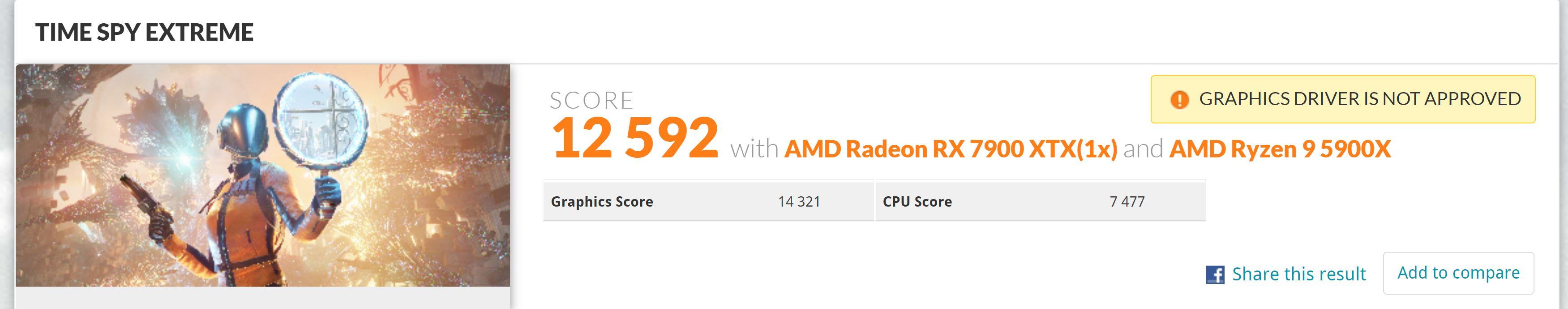

Wenn ich an die vorab geleakten TS Ergebnisse von Videocardz denke, mit fast 28k sind deine 31K schon echt ein deutlicher Sprung mit nur +15% PL. Hoffe es gibt noch ein Update mit einem OCUV Setting hier :D
War wohl doch noch im "normalen" Bios. OC bietet 15W oder so mehr bei +15%.
Geht gut ab, schade das AMD die ganzen "X"OC tools nicht supported. Da muss wieder fleißig gehackt werden.
Was ich komisch finde sind halt die clocks, höher als erwartet. Vorallem das BIOS mit 10W weniger PPT hat 3050 als max clock und das andere 3025. Wo ist da der Sinn?

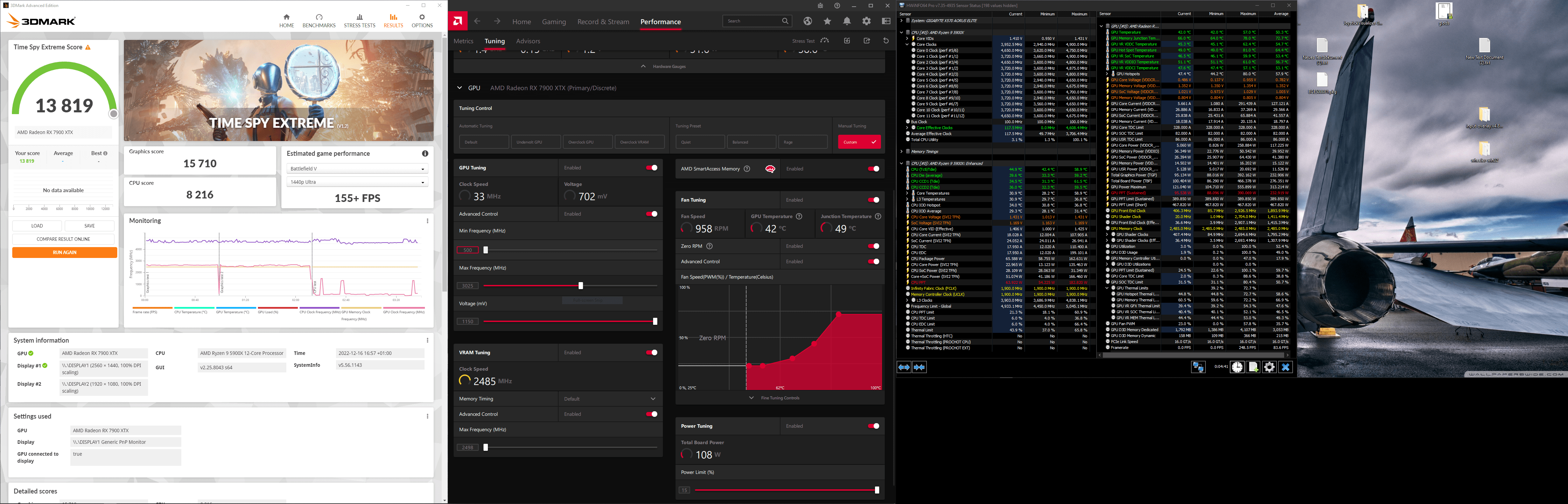

390W mit 555W peaks, ist rechts im screenshot. Hab im anderen Bios auch mal nen 600W peak gesehen.

Hier mal TSE it 2250 MHz und 1025 mV:
Meist nehme ich FSU da ich dort wie Werte meiner alten Karte (14,2 K) als Referenz habe.
