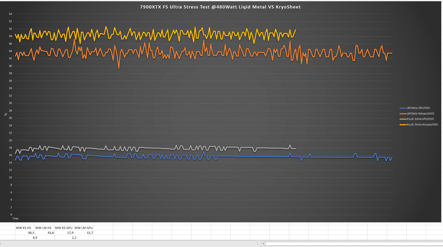

Hab auf Grund von DP2.1 eine ASRock 7900XTX Aqua OC bestellt, hat jemand die Karte? Ich hab zwischendurch mal immer was von zu hohen Hotspot Temps gelesen? Lösung Repaste?
Honeywell PTM7950 Phasenwechsel Wärmeleitpad oder halt KryoSheet.
Mit normaler WLP wird man immer Probleme mit Pump Out und steigender Hot Spot Temp haben.
Ich hab mein PTM7950 hier über eBay erworben, bin mit dem Ergebnis zufrieden und denke mal das der Reseller das Original von Honeywell vertreibt. (Leider gibt's dafür keine offiziellen Reseller an Privatkunden)

Und wie weit liegen das Phasenwechselpad und das KyroSheet auseinander?
Hab keine Erfahrung mit dem KryoSheet von Thermal Grizzly, aber rein von den Spezifikationen sollte es im Optimalfall nen bisschen besser sein.
Hat aber den Nachteil der elektrischen Leitfähigkeit, also extra vorsichtig beim auftragen sein oder die SMDs um die GPU mit Nagellack etc. versiegeln.
Hab das Kyosheed nur mit Flüssigmetall verglichen.
Ist kaum schlechter.

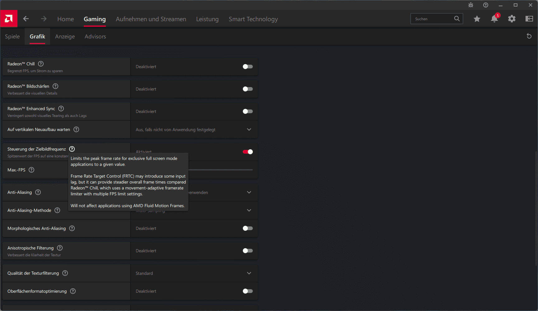

Warum geht eigentlich der Framelimiter in der Radeon Software nicht? Also nicht Chill sondern "Begrenzung der Zielbildfrequenz"?
Warum soll den nicht gehen? Bei mir funktioniert er tadellos
Mit Fluid-Motion Frames geht es nicht..
Grundsätzlich funktioniert bei mir eine Begrenzung der Bildraten über das Spiel selbst (Max FPS Regler in CP2077, was anderes habe ich noch nicht getestet), allerdings werden die generierten Frames scheinbar zu den eingestellten Frames addiert, also wenn du 70FPS ingame einstellst, spuckt es 140 aus.
Ja das ist das Problem, damit ist es beim Treiber-FMF schwierig, z.B. 120 fest einzustellen. FMF hängt quasi ganz hinten an der Pipeline und macht immer ein Zwischenbild. Vermutlich ist das auch das Problem mit VRR bzw. Vsync.
Mit Afterburner soll es ja funktionieren. Da momentan eh immer die Treibersettings beim Systemstart zurückgesetzt werden kann ich das ja mal austesten :)
Ah... das stimmt natürlich. Vermutlich macht es Sinn die Spiele auf 60 FPS zu cappen/Settings optimieren und alles was dann on top per AFMF kommt als Bonus mitzunehmen. Ich warte aber erstmal ab bis das Ding durch die Beta ist und hoffe, dass wir eine Implementierung von FSR3 bei Cyberpunk bald sehen werden.
Besser wäre es die FPS nach FMF zu kappen und zum Monitor zu syncen.
