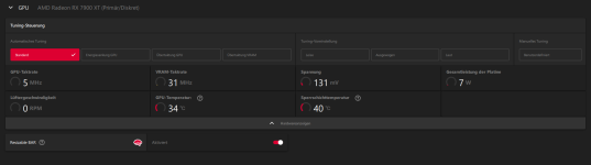

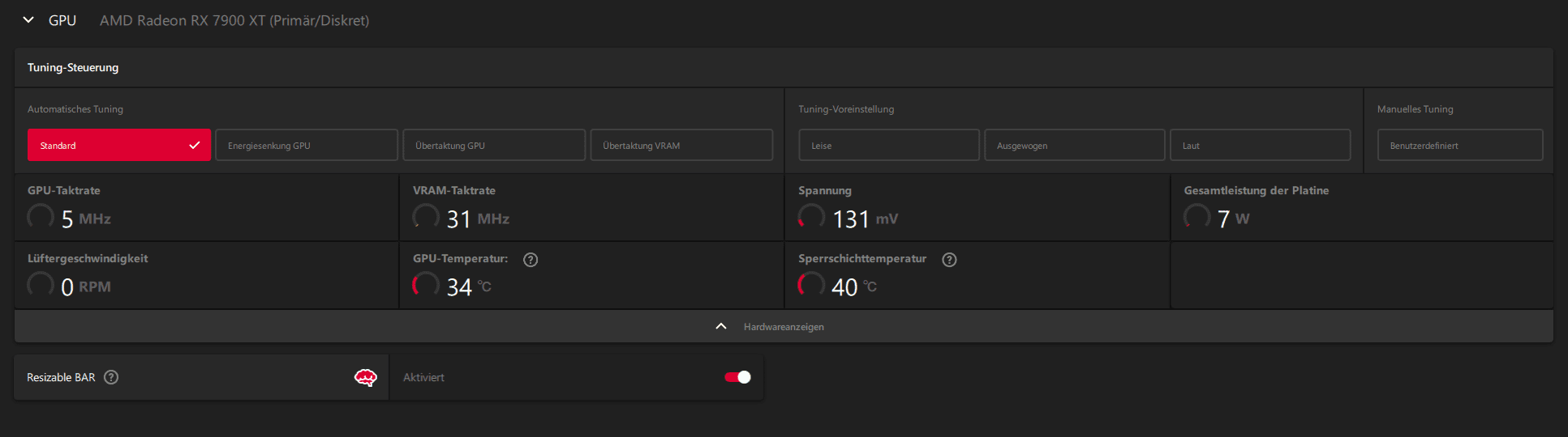

Gerade installiert und meine Karte geht auf 12-14w runter, wenn man nur den Desktop sieht, bzw alles minimiert, ist Edge offen, sind es paar Watt mehr, bei UHD 60+120Hz.
Kurzer Test mit 2x 60Hz geht die Karte sogar auf 8w runter, solange alles in der Taskleiste minimiert ist, wenn nicht, auch hier paar Watt mehr.
Wie immer, beide Displays mit Freesync und Adaptiv Sync aktiv!
Sobald Adaptiv Sync (vom Acer Predateur) deaktiviert ist, steigt der Verbrauch bei 120Hz wieder auf über 60W, aber warum sollte man das deaktivieren?
Mit 60Hz ist es egal ob an oder aus ist.

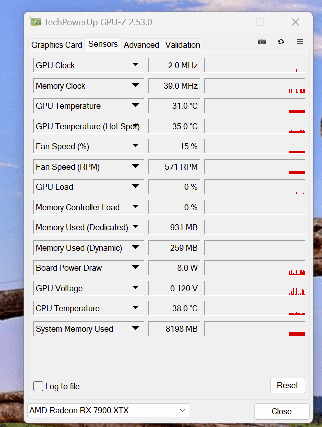

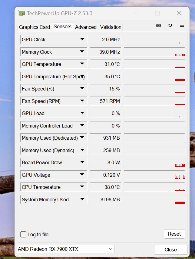

Edit 2: kann bestätigen, dass der Platinengesamtverbrauch im Idle bei nur noch 6-7w liegt, 3440x1440p @ 144hz @142fps lock.
Da lagen vorher gut und gerne über 100w an.
Ich hatte dann auf 120Hz und 118fps lock gestellt, damit war der Verbrauch im idle bei etwa 15w.
Sprich: da haben die Leute von AMD endlich! ganze Arbeit geleistet.

1x Monitor mit 144 Hz + 1x Monitor mit 60 Hz in WQHD jetzt Idle zwischen 6 - 8 Watt. :)
Da hat AMD gute Arbeit geleistet.
