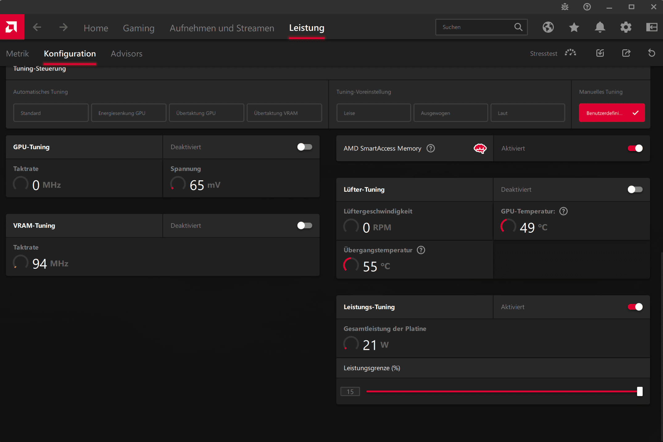

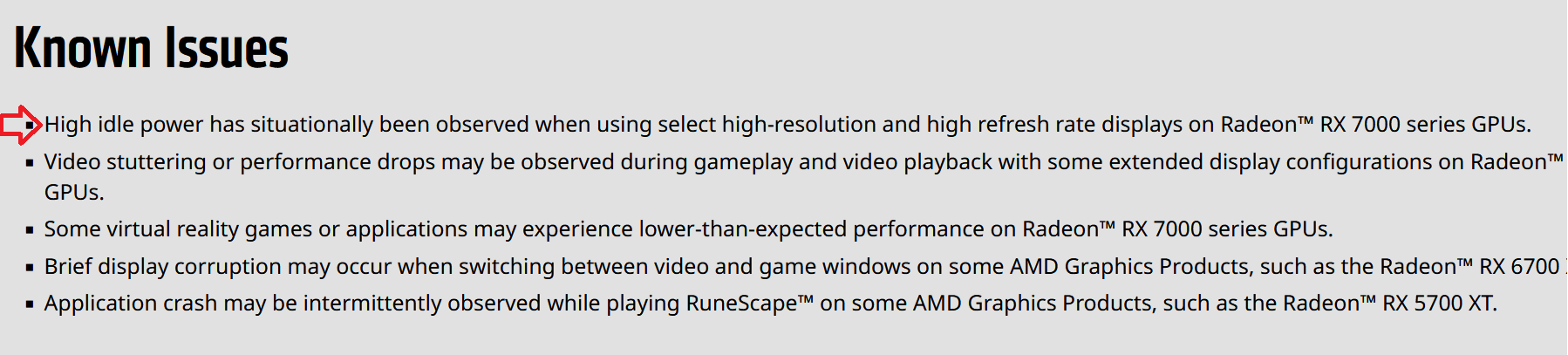

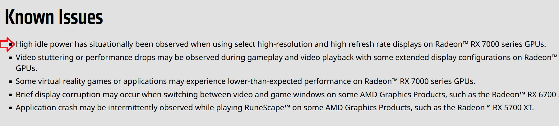

Das ist ein AMD Bug, bei höheren Refreshraten verbraucht die Karte im IDLE zu viel.
Also ein Bug. Oder wie alt ist das?
