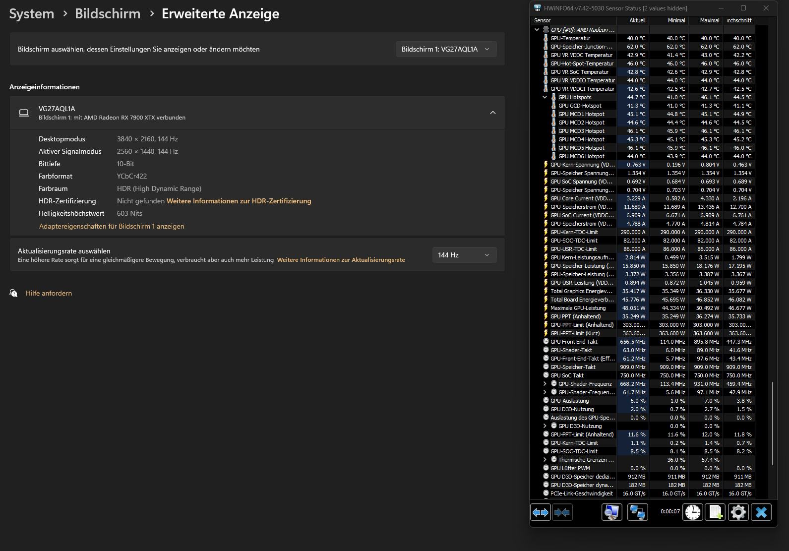

Hmm hab mit dem aktuellen Treiber Probs mit HDR. 10 Bit setzen bei mir aktuell die Einstellungen fest so das ich nichts mehr verändern kann. Ich warte mal auf den nächsten Treiber.

Was für einen Monitor hast du? ich habe zum Test UV und auch OC betrieben um zu schauen ober der Idle dadurch steigt. Nichts bei mir bleibt er so niedrig. Wenn ich den PC 30 min nicht nutze geht der sogar auch 12,4W Total Board Power runter. Habt ihr noch Anwendungen laufen die einen höheren Idle Verbrauch triggern könnten? Es könnte aber auch sein das eure Biosversionen zu aggressiv sind.
Welche BIOS Version meinst du?
Ist ein normaler 60hz LG 4k Monitor. Offen ist nur der Browser und dieser Tab in dem ich diese Nachricht schreibe.
Bios der Grafikkarte, weiß halt nicht ob da auch schon mehrere Versionen auf dem Markt sind.
Ist halt auch nur eine Vermutung.

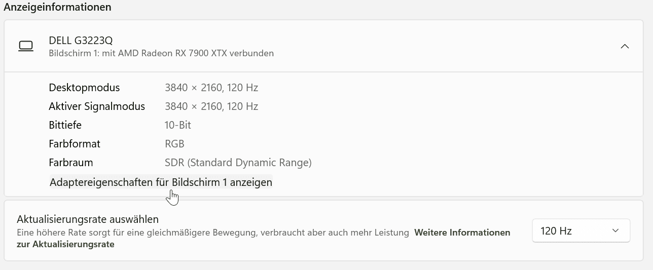

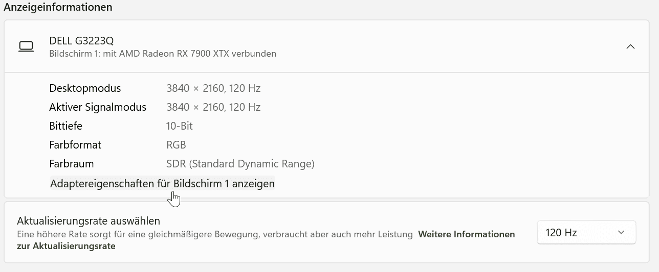

mhh, meine Bittiefe ist 10-Bit und Nativ 4k, auf Beides möchte ich nicht verzichten aber ich probier mal weiter rum ...
OK es ist so 4K bei 10Bit + HDR und der VRam bleibt bei 900MHz hängen. Dadurch steigt der Idle Verbrauch. Ist also normal. Nach dem letzten Windows Patch lief es bei mir wieder, hatte da wohl einen Windows Bug was HDR betrifft.
Bei WQHD + 10 Bit und HDR 144Hz ist der Idle Verbrauch wieder im Keller.

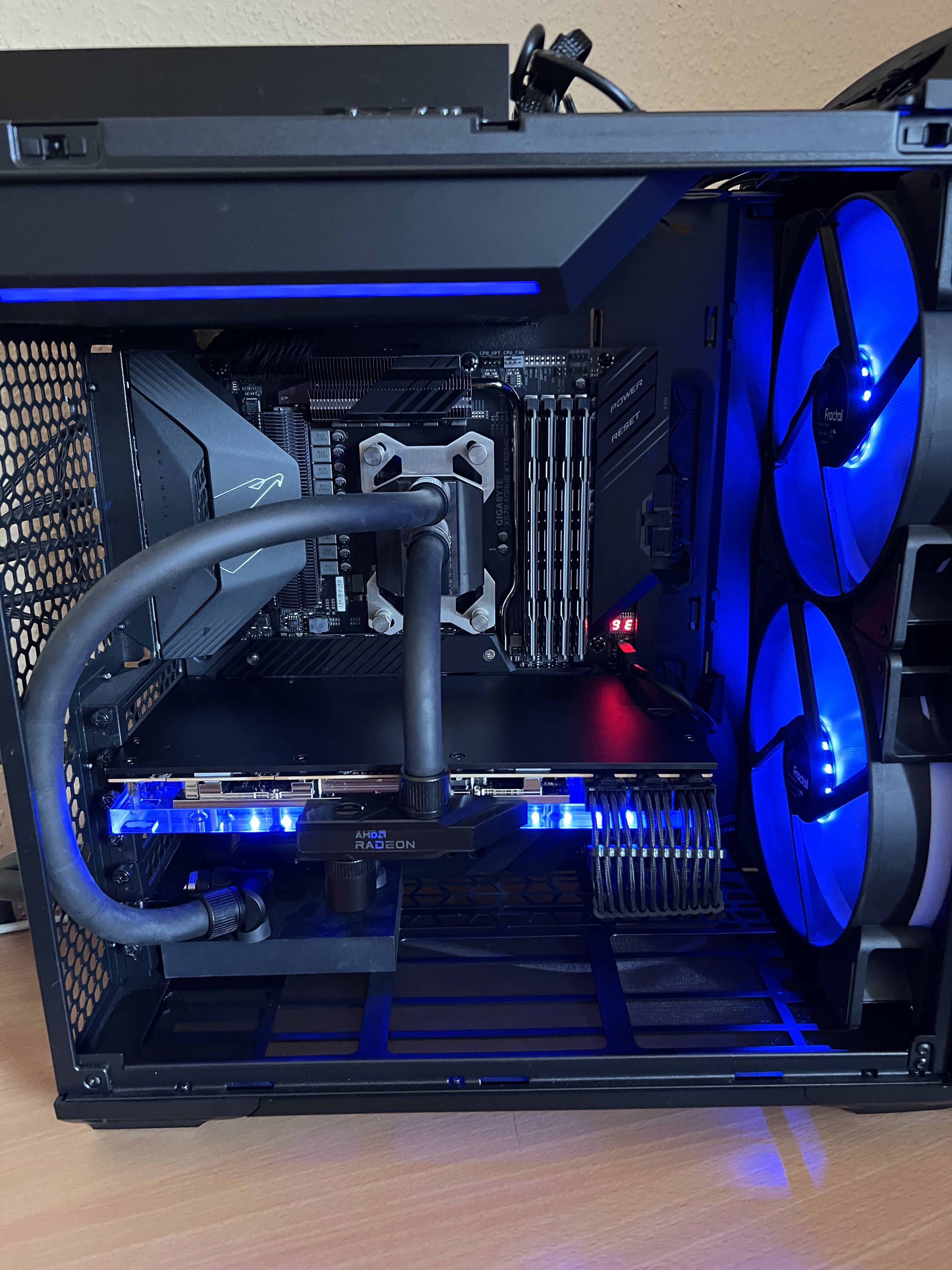

XFX 6900 XT raus, Asrock 7900 XTX rein.
Im Vergleich zur Liquid Devil wesentlich leiseres Spulenrasseln und 20K bessere Temperaturen bei 448 W TBP.

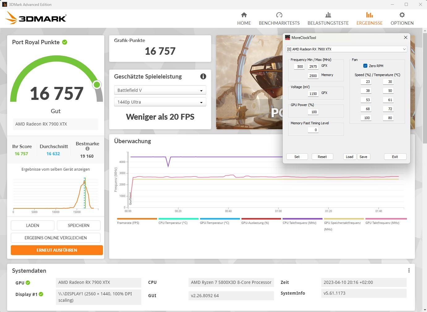

Bei meiner 7900XT MBA geht leider nicht viel. Das Maximum im 3DMark erreiche ich bei Standardtakt der GPU & 100 MHz mehr Speicher (Leistungsgrenze +15). Gehe ich auch nur 50 MHz höher, egal wo wird es bereits ein leicht geringerer Score. Betreibe die Karte normalerweise zwar immer unter den Werkseinstellungen, nach oben ist da aber praktisch nichts mehr möglich was schon etwas enttäuschend ist. Unter 1070mv läuft die auch nicht stabil. Scheint wohl ein sehr schlechtes Exemplar zu sein was Optimierungen betrifft.
Mit dem neusten Treiber, eigentlich sollte sich damit die Raytracing-Leistung noch verbessern, sehe zumindest bei mir keinen Unterschied.
Was habt ihr denn da so?

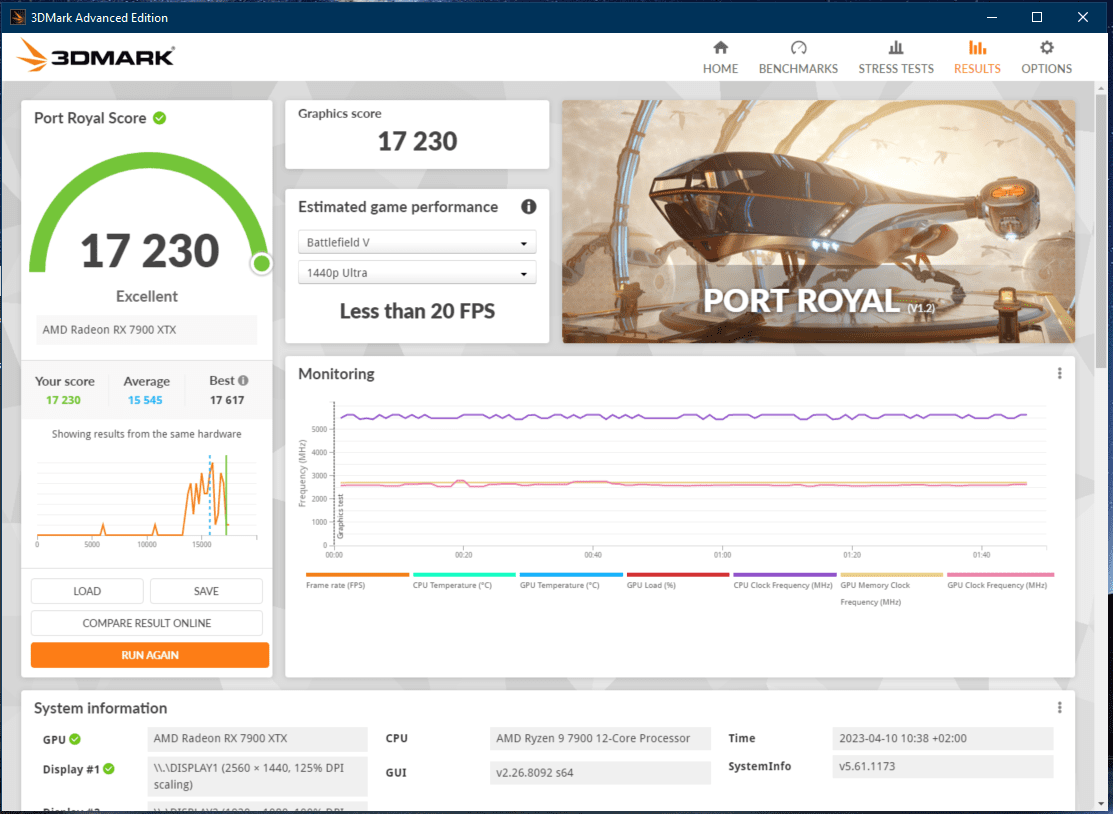

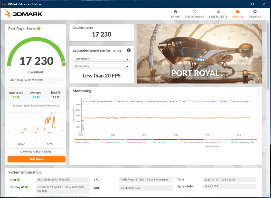

Ist das ein Custom Run? Wenn nicht liegst du 2K über dem Schnitt und somit auf 4080 Level.

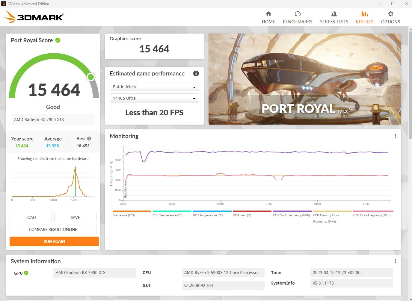

Ohne OC:
Wie kommt Ihr auf die Werte?
OC und OC Karten.
Das ohne oc aber das "OC" Bios.
