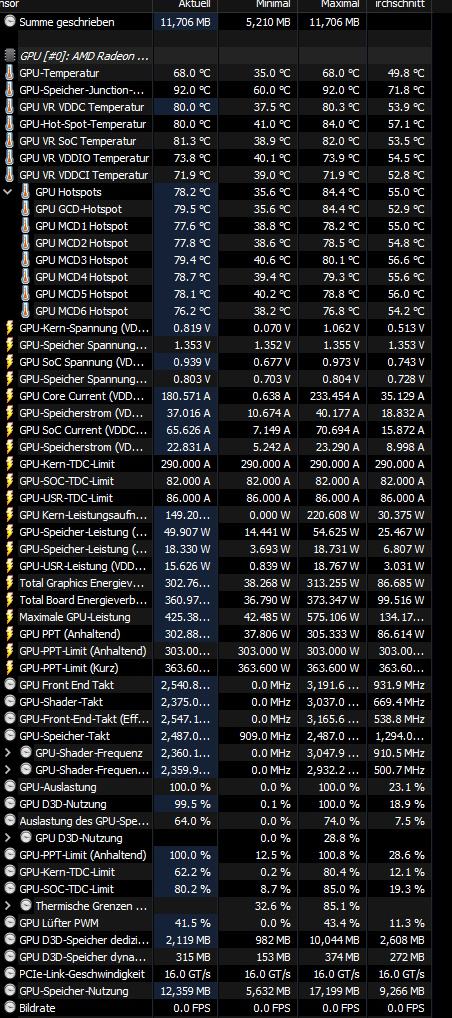

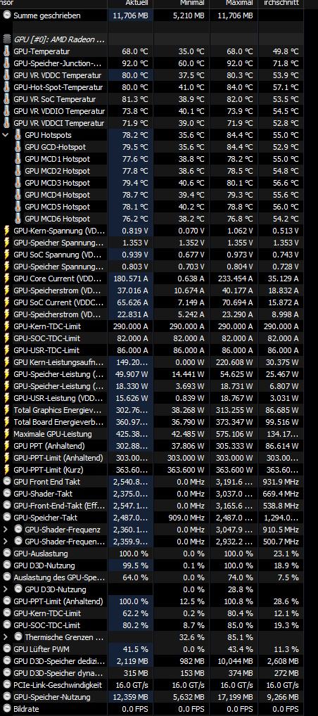

Pulse nach 15 Minuten Furemark Stresstest, ist schon eine andere Geschichte als bei der MBA die ich hatte.
Ist das die neue Karte? 92 Grad bei m Speicher klingt doch ungesund.
