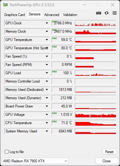

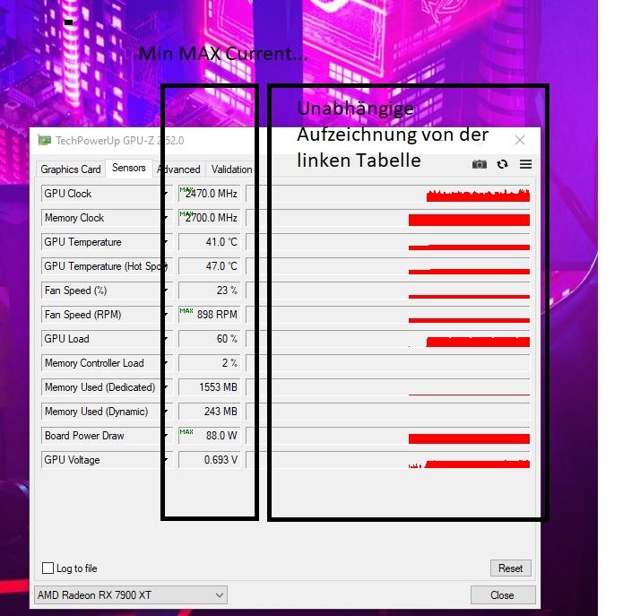

gpuz.jpg @JtotheK
Ist das ernsthaft die Aufzeichnung von dem Run? GPU Takt ist total abgehackt, Powerlimit bei 45 Watt? Auslastung passt ebenso überhaupt nicht, da stimmt überhaupt nichts würde ich sagen.

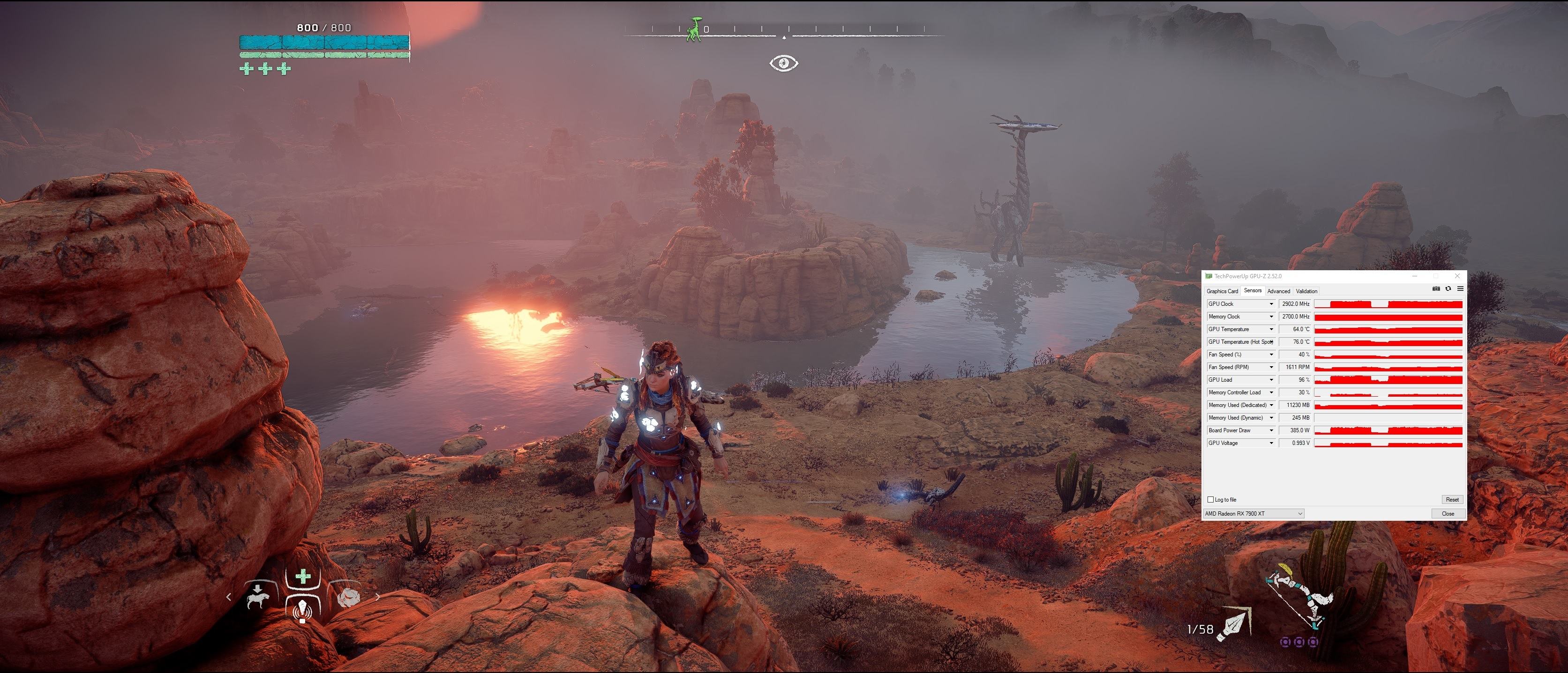

Was macht die Karte eigentlich in Games? Läuft das sauber ohne stottern oder sonstigen Problemen?
GPUZ sollte so aussehen... Beim mittleren Einbruch switchte ich zu einem anderen ORT (Schnellreise)... 120 FPS Limit ist gesetzt, daher wird die Karte nicht immer ganz ausgelastet,
aber so wie in deinem Beispiel sollte das alles ganz und gar nicht aussehen.

Der Screen war nicht live, sondern nur die max Werte. Die Karte boostet eigentlich Recht hoch für Stock settings im Treiber und hält auch sehr gut den Takt. Es kommen einfach keine Punkte dabei rum.

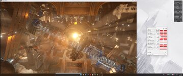

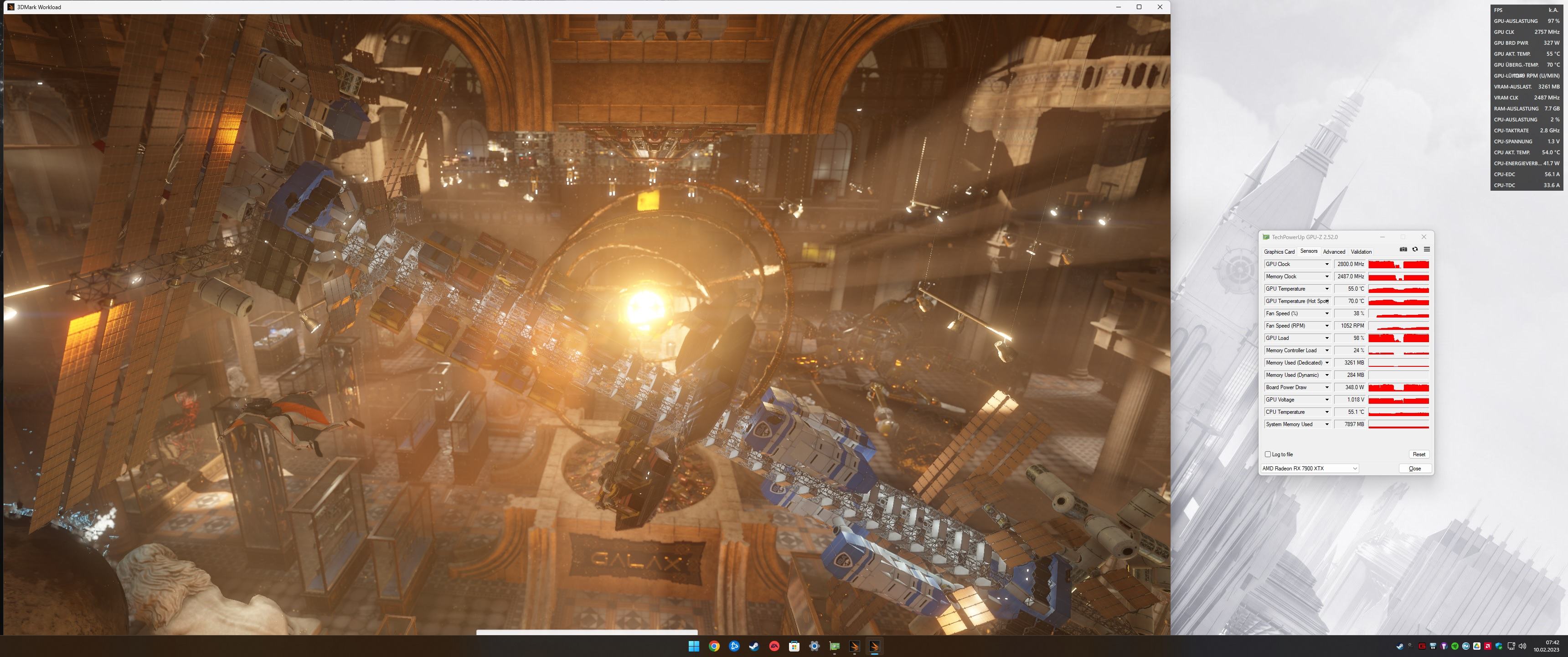

@RedF: Screen während timespy, Fenstermodus, aber der run gab jetzt 18k graphic points :d
100 load, 2800MHz takt, Power nutzt sie auch. Was zum Henker läuft da falsch? Teste jetzt mal Callisto.

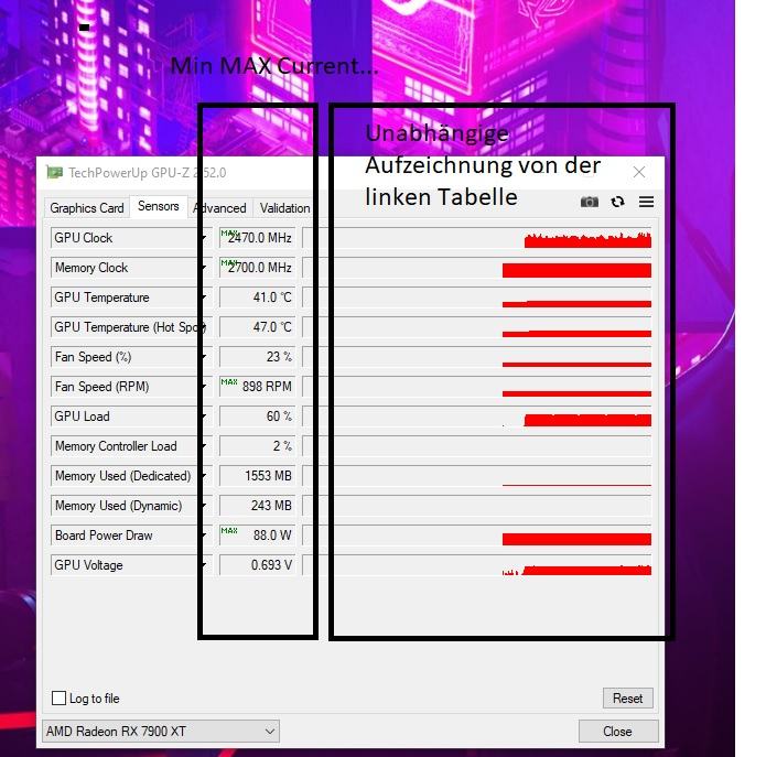

GPUZ unterscheidet nicht per LOG was du einstellst. Nur die mittlere Spalte zeigt dir MAX, LIVE, MIN oder AVERAGE an, je nachdem was du sehen möchtest.
Die rechte Spalte logged sozusagen. Die sollte eigentlich immer durchgängig aufzeichnen. Also war das kein Log von deinem RUN wie gewünscht?

Ahh, die Aufzeichnung sieht besser aus.
Hast Recht, alle Werte sehen okay aus. Aber warum zieht eine RedDevil nur 350W?
