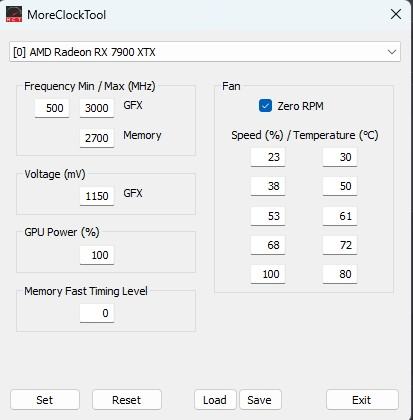

Das mit der Mehrleistung hört sich geil an. Muss ich dazu Wattman nehmen? (gerade wegen Fasttimings und so) Weil das gibt es ja nur mit dem Riesentreiber wo haufen Müll bei ist den ich nicht brauche...
Kannst das MCT nehmen https://www.igorslab.de/das-moreclo...satz-zum-morepowertool-ersetzt-den-wattman/3/

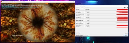

Der Typ hier (siehe PIC im Anhang) hat unter Luft im Furmark mit einer 7900XT gerade mal 75° Hot Spot und 65° GPU, bei moderaten 1600 U/min.
Muss man dazu nicht Wattman installiert haben weil das darauf aufbaut?

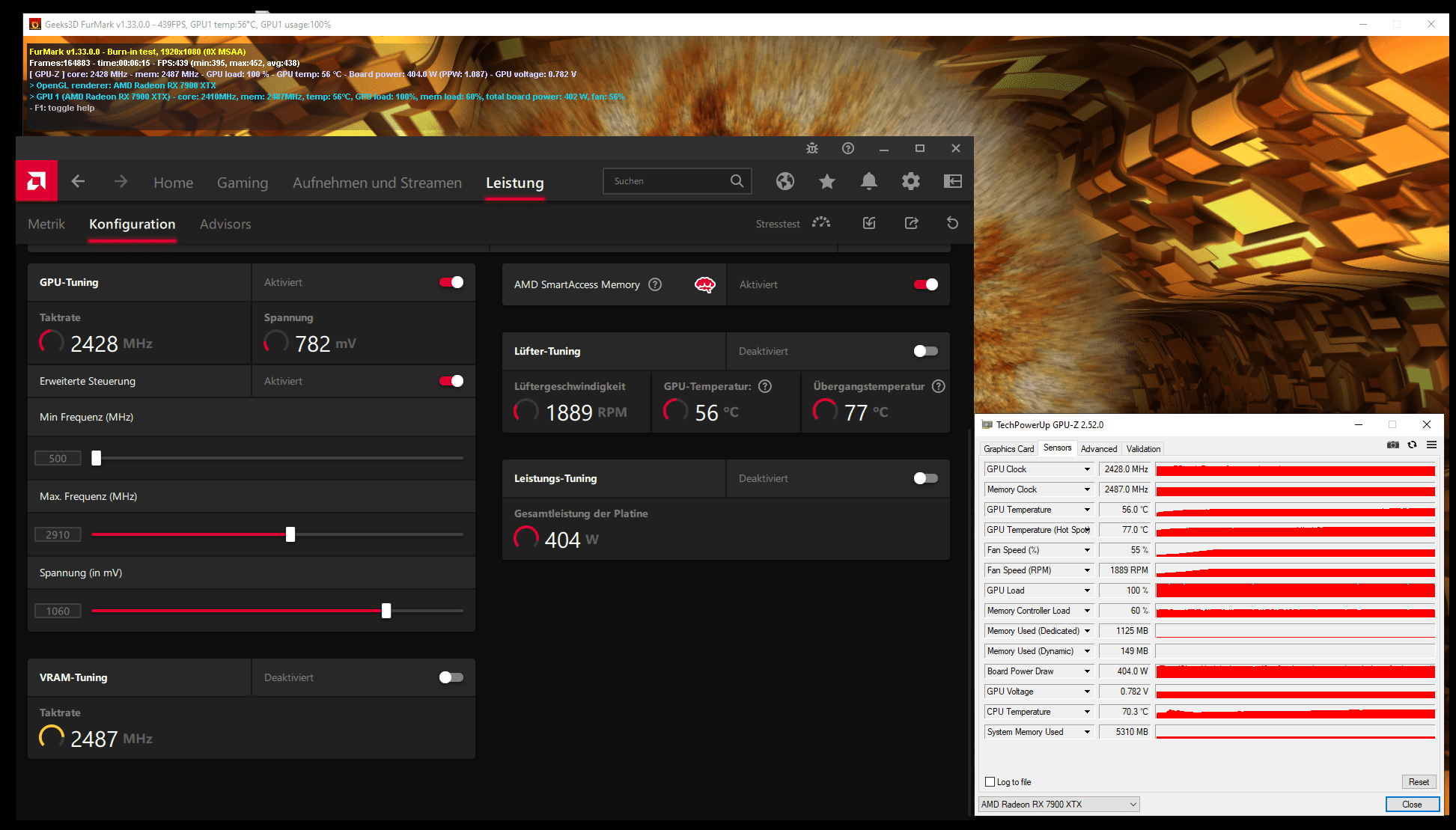

Das kam bei meinen 5min Furmark raus: 56 und 74°C und fällt im idle auf 34&39°C. Wie sieht es mit den Taktraten aus, sind die im grünen Bereich?

Also mit den Werten von @IXI_HADES_IXI komme ich spontan auf 14336 Punkte im TimeSpy Extreme GS. Allerdings ist das Tool der Meinung meine Fancurve total zu zerotzen. Die klingt jetzt wie ein Düsenjet. Wie bekomme ich meine normale Fancurve wieder?!?!?
Ich würde das normale AMD Tool nutzen, sieht dazu auch gut aus.

Ist mir neu das die mit MCT anders ist, das tool holt sich die daten vom Treiber.

Hallo Ossi, also sobald Du die Einstellungen im Treiber vornimmt wird auch gleichzeitig Fankurve geändert. Und zwar auf max. Kühlleistung. Die Lüfter drehen dann schnell auf 100% oder ca. 3000 Umdrehungen. Du musst um das zu ändern entwerder eine manuelle kurze einstellen oder nur die max. Umdrehungen einstellen. Viele, auch ich, stellen hier 50% ein.

Hmm selbst wenn ich es nur im Wattman mache drehen die Lüfter total auf obwohl die GPU Temp niedrig ist. Kann es sein, dass der RAM zu heiß wird?
Meinst du Wattman oder MCT?
Jup er meint die Wattman kurve
Boa das ist ja richtig ... Toll... Danke AMD :fresse:
Das erklärt auch warum mct die fan Kurve gleich mit bei hat und so. 🤦
Hmm mit MCT hatte ich über 14k Punkte und mit Wattman knapp unter 14k. Komisch.
Edit: Hab jetzt nochmal alles durchgebenched und komme auf ca. 6% mehr Leistung. Hab heute keine Lust mehr. Alles zurück auf Stock und erstmal bissl zocken. Die Leistung reicht mir im Grunde ja auch. :)
Ich denke mal es ist so gedacht, dass im Falle von Übertaktung auch max. Kühlleistung vorliegt. Finde das Logisch. Wenn man dann schon an den Werkseinstellungen rumspielt, dann muss man schon alles einstellen.
Nein, da wird nix zu heiß, ist ein bekannter BUG mit der Lüftersteuerung. Hatte das AMD, wie ebenfalls viele Andere schon gemeldet Ist ja nicht das einzige Problem wo es hackt. Die brauchen meist sehr lange bis sie etwas fixen. Destiny 2 zum Beispiel hatte mit RDNA2 ein halbes Jahr gedauert bis das endlich lief so wie auch so manch anderes Game. Treiberseitig sind AMD bekanntermaßen nicht die Besten. Da reift die Hardware eben beim Kunden.
Mit aktuelleren Treibern sollte das behoben werden. Sobald man an der Karte etwas verstellt hat man diesen Lüfterbug. Zudem ist es bestimmt nicht sinnvoll wenn die hinterlegten Lüfterkurven im Bios der verschiedenen Hersteller (Quiet Bios/ OC Bios...) ausgehebelt werden.
Momentan muss man manuell eine eigene Lüfterkurve anfertigen. Ist alles eine Frage wie lange sich AMD dieses mal Zeit lässt bis die gröbsten Schnitzer behoben werden. RDNA 2 hatte auch lange gebraucht bis alles einwandfrei lief...
