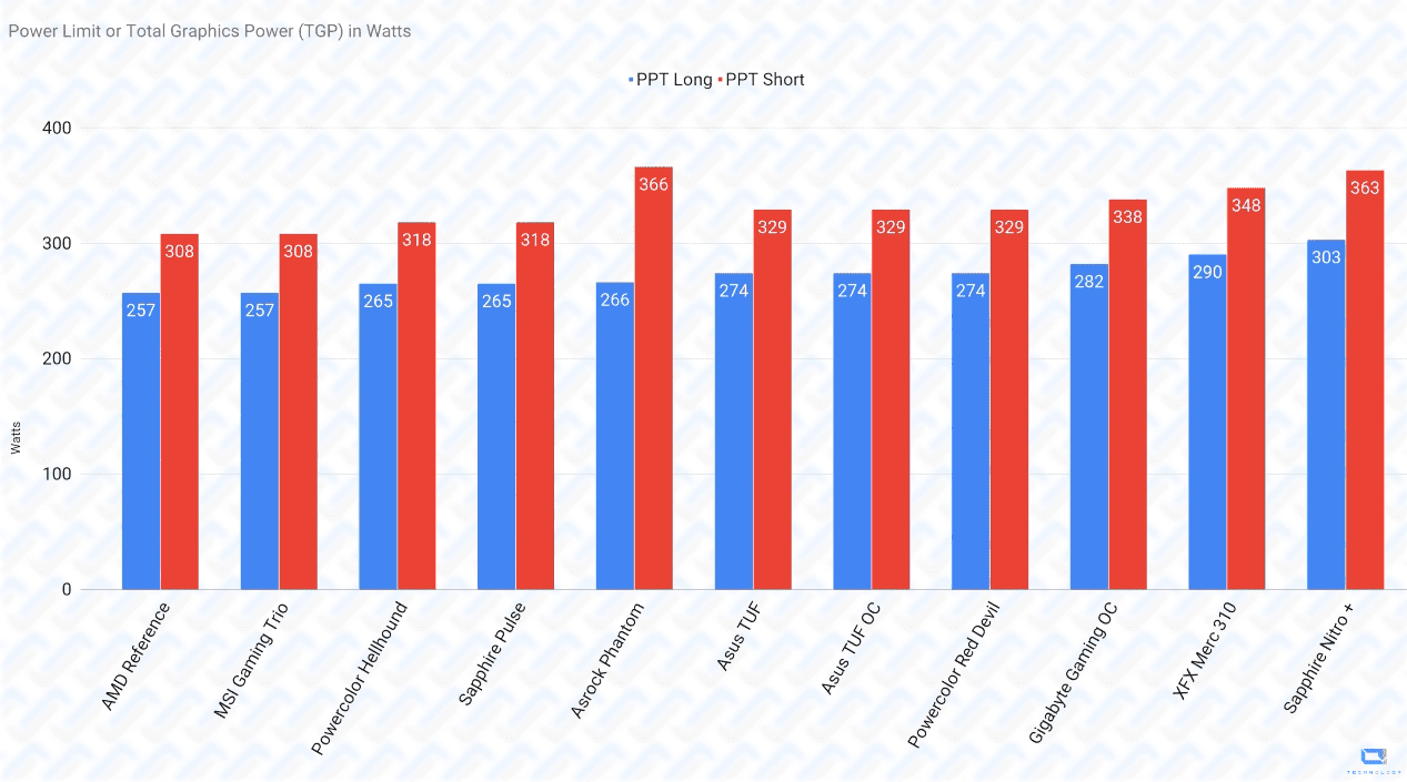

Wie sind denn die Powerlimit-Erfahrungen der 7900 XT-User? Gibt es ebenso viele verschiedene und rennen die XTs ebenso schnell rein? Gefunden habe ich bisher nur die Aussage, die XFX Merc 310 sei in der höchsten Leistungsklasse mit 348 W +15 % und MBA sowie MSI Gaming Trio Classsic mit 308 W +15 % in der niedrigsten.
Ich bin mir ziemlich sicher, dass das MSI-Gaming-Trio noch schlechter ist, als man denkt. Die 7900 xtx-Serie kommt mit Referenzleistung, allerdings nur +7 % statt +15 %.
Und sie laufen extrem heiß. Normalerweise verurteile ich AMD wegen dieser Marke, weil sie so schlecht sind.

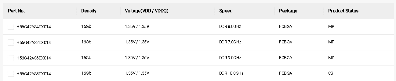

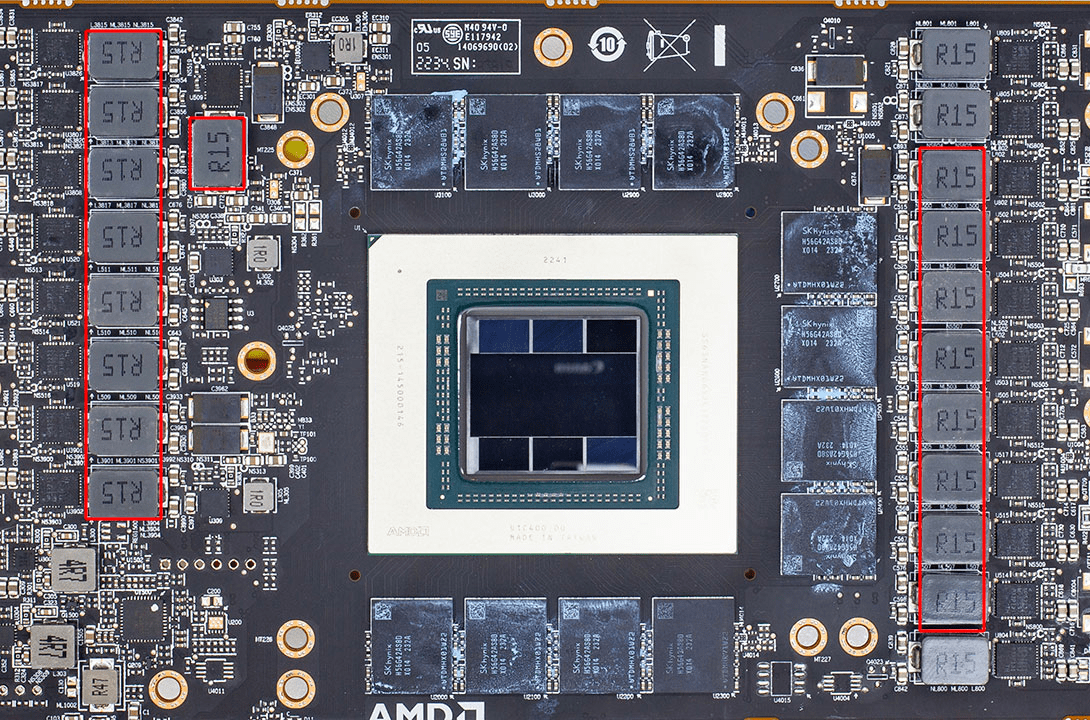

Hat jemand jemals einen Samsung 24-Gbit/s-VRAM der nächsten Generation oder einen Hynix-VRAM der nächsten Generation von Extreme Bin gelötet?
Samsung: K4ZAF325BC-SC24
Hynix: H56G42AS8DX014

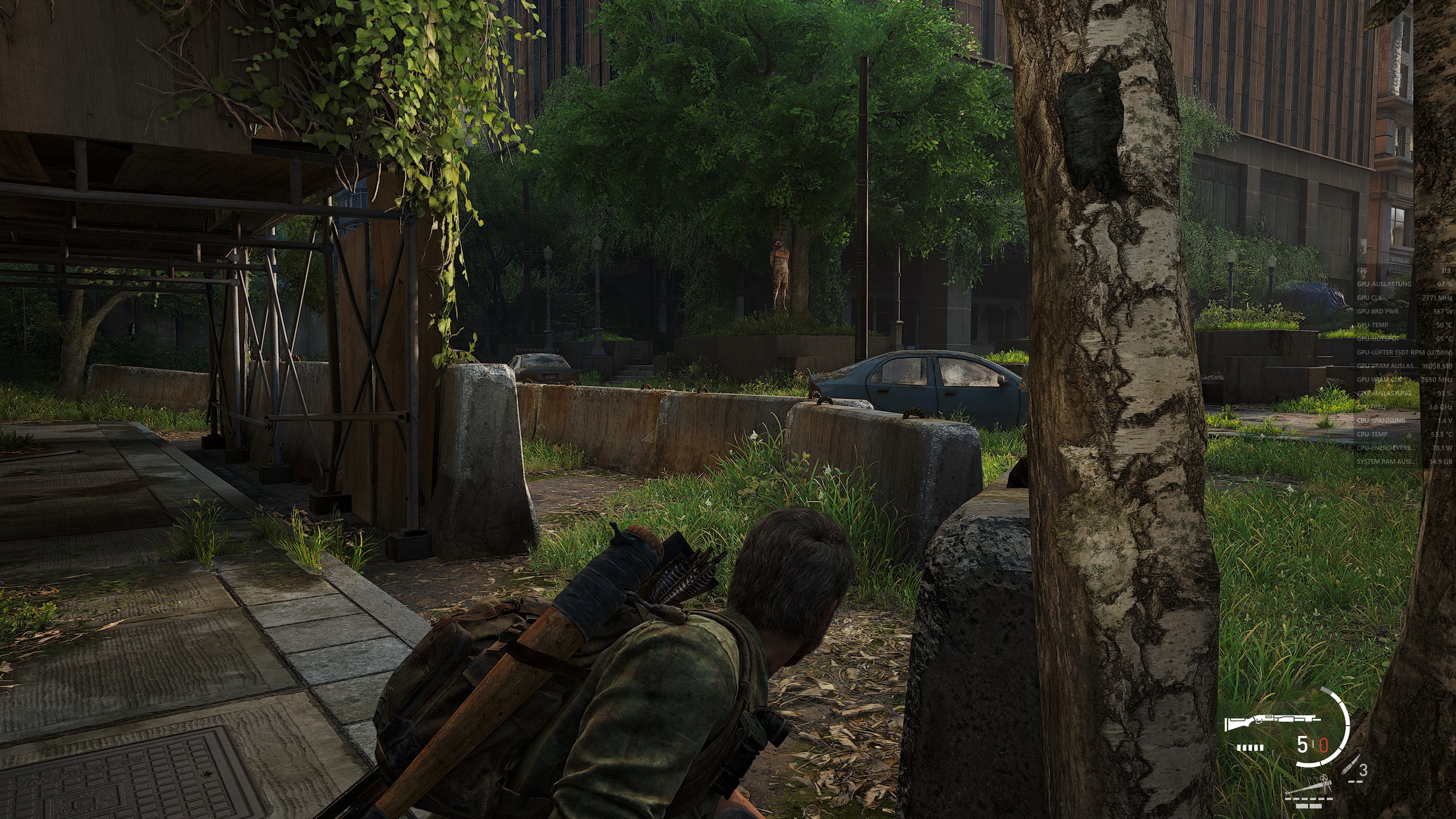

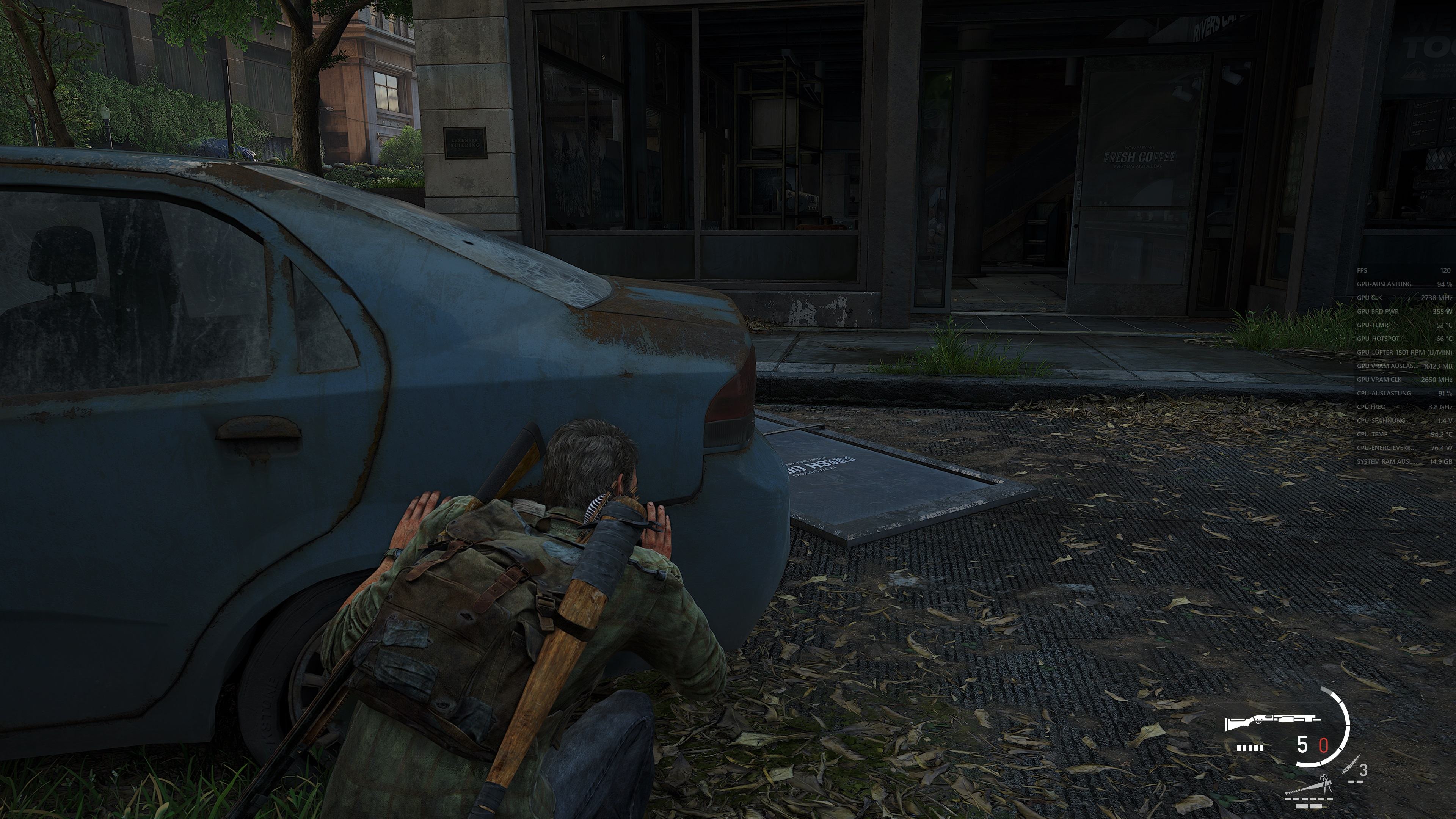

Meine Sapphire XT genehmigte sich immer das volle PL, insofern ein GPU Limit vor lag, genauso wie meine jetzige XTX das auch immer macht im GPU Limit. Selbes Spiel mit +15% PL im Treiber. Wird im GPU Limit ausnahmslos immer sofort verheizt.
Man kann bei RDNA 3 ja nur Strom sparen wenn man:
1: das PL auf Minus stellt und so weit wie möglich UV betreibt um trotzdem wieder einen etwas höheren GPU Takt zu erreichen. Alternativ FPS Limit so setzen wo die Karte nicht zu 100% ausgelastet wird.
2: Frame Generation nutzen, je nach Spiel funktioniert das mittlerweile auch ganz gut. Voraussetzung dafür ist natürlich wieder ein FPS Limit zu setzen.
In TLOU, was ich momentan zocke, finde ich FG abseits von Avatar auch ganz gut. Nutze da FSR3 Nativ AA mit FG an auf vollen Details in UHD. So zieht sie wenigstens nicht immer die eingestellten 400 Watt im Treiber. Max PL nutze ich nicht, da meine unter Luft ist und ich sie nicht sinnlos quälen möchte. Real saugt die natürlich nochmals leicht mehr als die eingestellten 400 Watt PL. Aber das ist dir ja eh alles geläufig normalerweise.
Das RDNA 3 Chipletdesign ist leider extrem durstig ausgefallen.

Hynix: H56G42AS8DX014. I can purchase this here but worry that the V Bios cannot be recognized.
This is a very good plan, but the V Bios needs to be rewritten.
Der Hynix-VRAM sollte kompatibel sein.
Hynix S8 vram should be recognized by the vbios, Also I am pretty sure its on my card already. The plan is, if I buy more hynix S8, I would keep on swapping it till my max stable freq increases.
But the samsung 24gbps vram would be taken with a grain of salt cause IDK if that will even boot. The samsung 20gbps vram might have vastly different timings that aren't meant for the 24gbps next gen chip.
Also yeah the 24gbps might not even be detected, but my guess is that it will be detected just the vram timings might not be compatible.

Wenn sich Aliexpress in Ihrem Land befindet, können Sie es dort finden. Samsungs nächste Generation mit 24 Gbit/s kostet etwa 86 US-Dollar für den Versand von 24 GB. Zumindest ist das der Preis, bei dem ich mich befinde.
Ich bin mir sicher, dass sie alle auf die gleiche Weise hergestellt werden, nur dass sie alle von unterschiedlicher Qualität sind.
I consulted a friend who had experienced a transplant failure. His graphics card could be lit up normally, but the BIOS recognized that the 8gb Vbios was not written to 16gb. Then for the XTX, the 24-Gbit/s VRAM has not been written either. It can be lit up but cannot reach this rate.

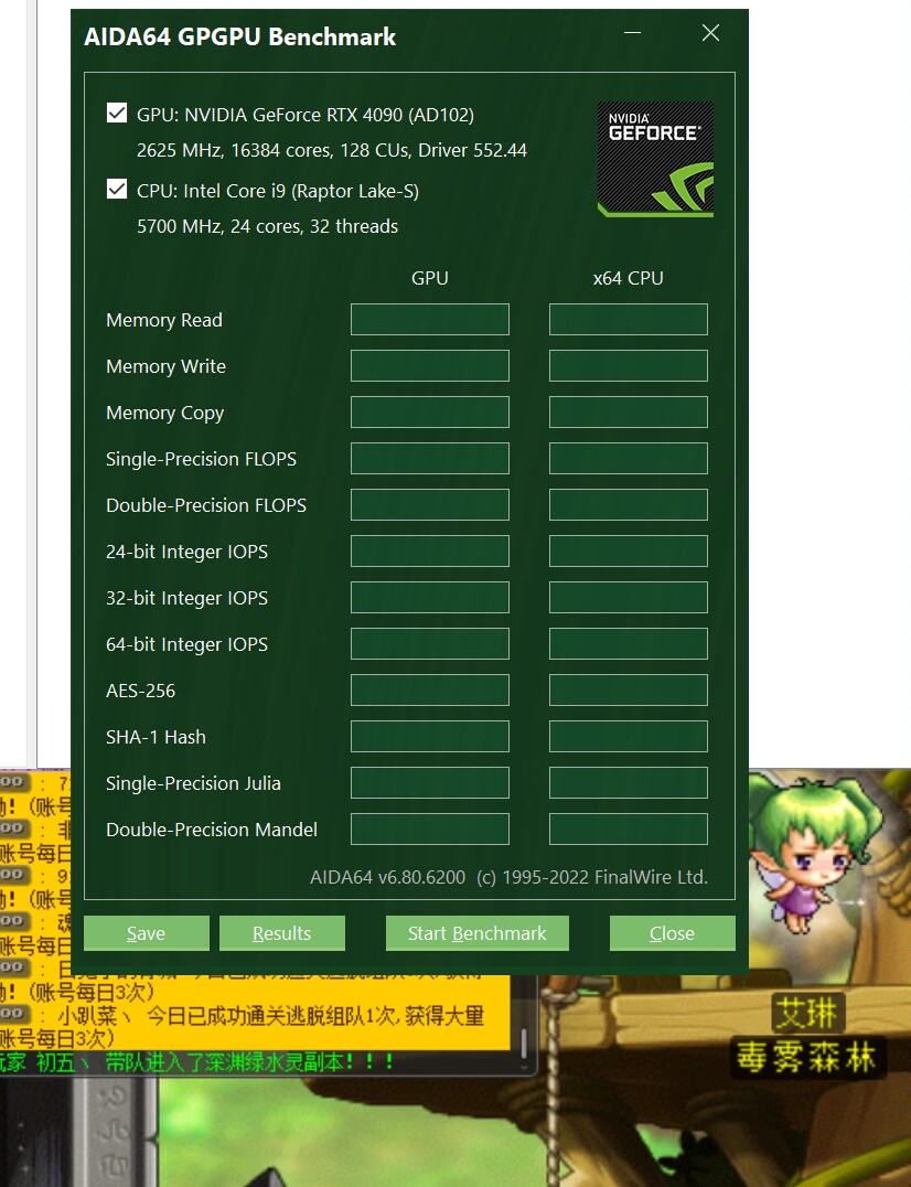

If you have already transplanted part of Hynix: H56G42AS8DX014, I suggest you test the GPGPU to ensure that the transplantation is effective.

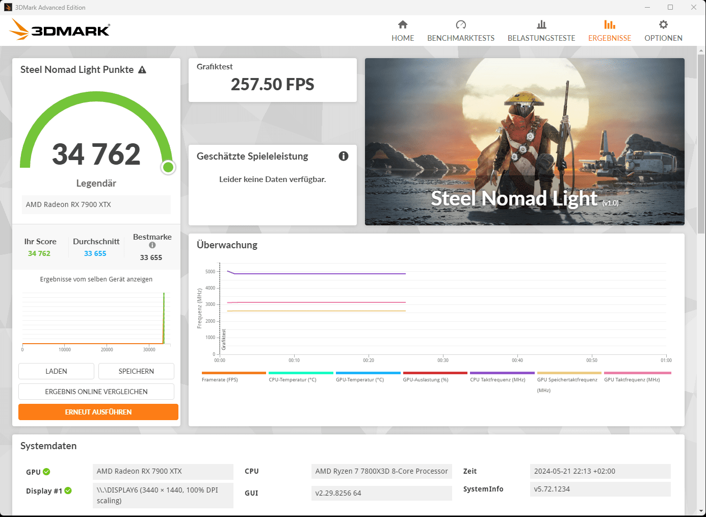

Hi friends, I decided to warm up with some old school dx11 benches before steel nomad drops here soon....since i never ran them with the XTX, results were.. well. Excellent. was able to secure over all #1s and gfx #1s in all tests but the regular one, I couldnt get my processor to not crash on physics test... even tho the same test is in the other workloads....and ran fine? Idk. still #1 gfx tho, very pleased

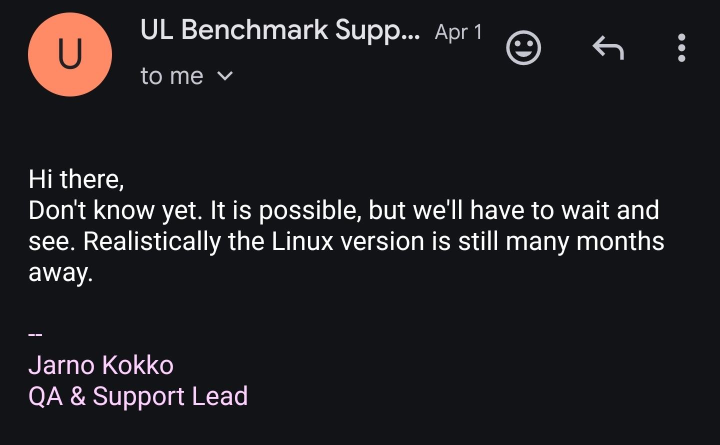

And not good news on the 3dmark Linux native front... Isn't the best, I waited until windows launch today to post the news I got....sigh wish they'd work on Linux version before mac, is what it is tho
Good luck trying to get #1 on steel nomad.
Do you know the max safe voltage is for custom watercooling?
I think I have the coldest GPU temps in the top 10 for XTX
TSE fully unlocked says 20c gpu core. at 1150mv(stock)
My vram is like 60c under like 800w which is terrible but gpu core temp is like 20c 😂
Die Standardvariante von xtx hynix lautet H56G42AS8DX014. Es ist also bereits mit diesem VRAM ausgestattet.
