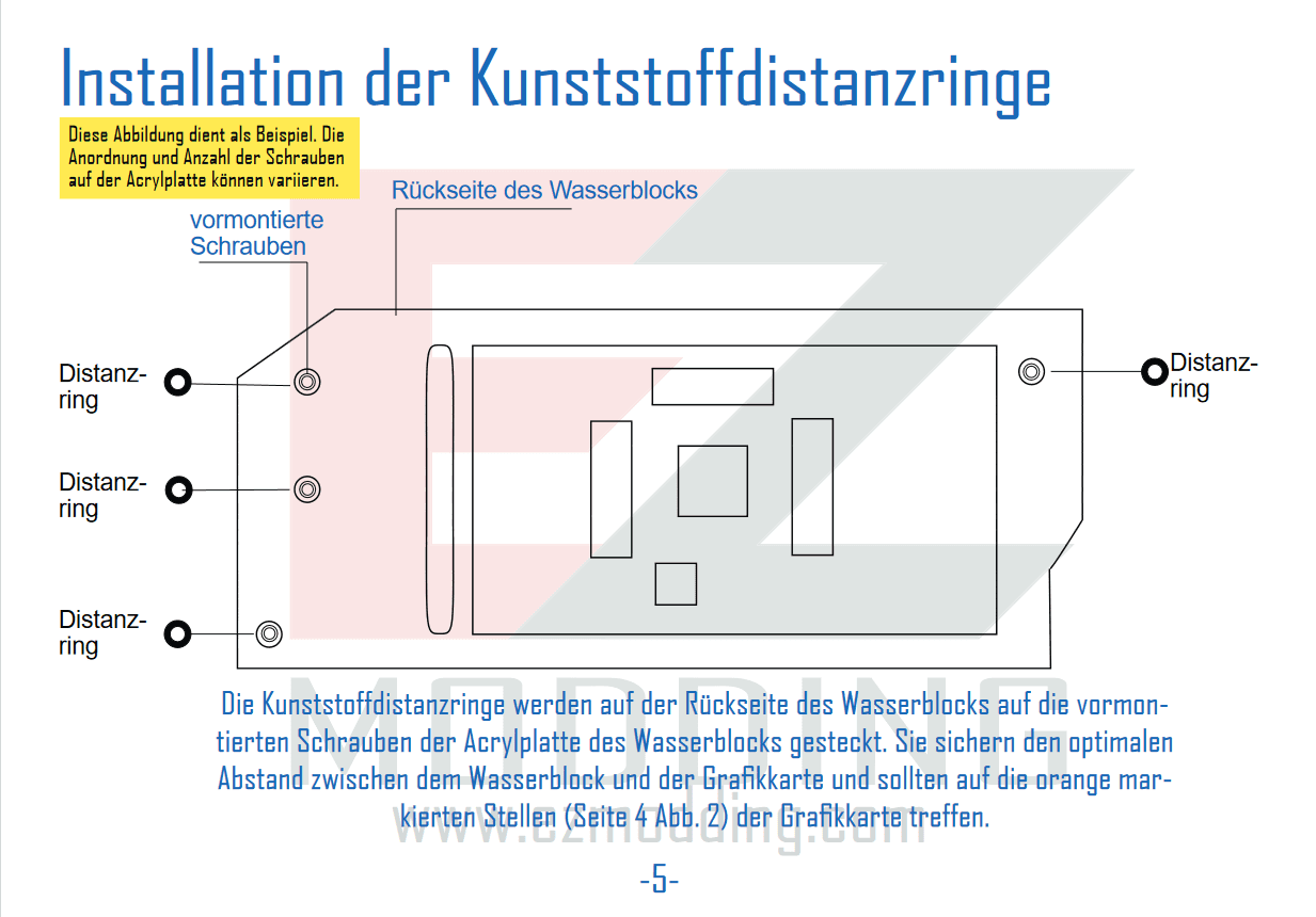

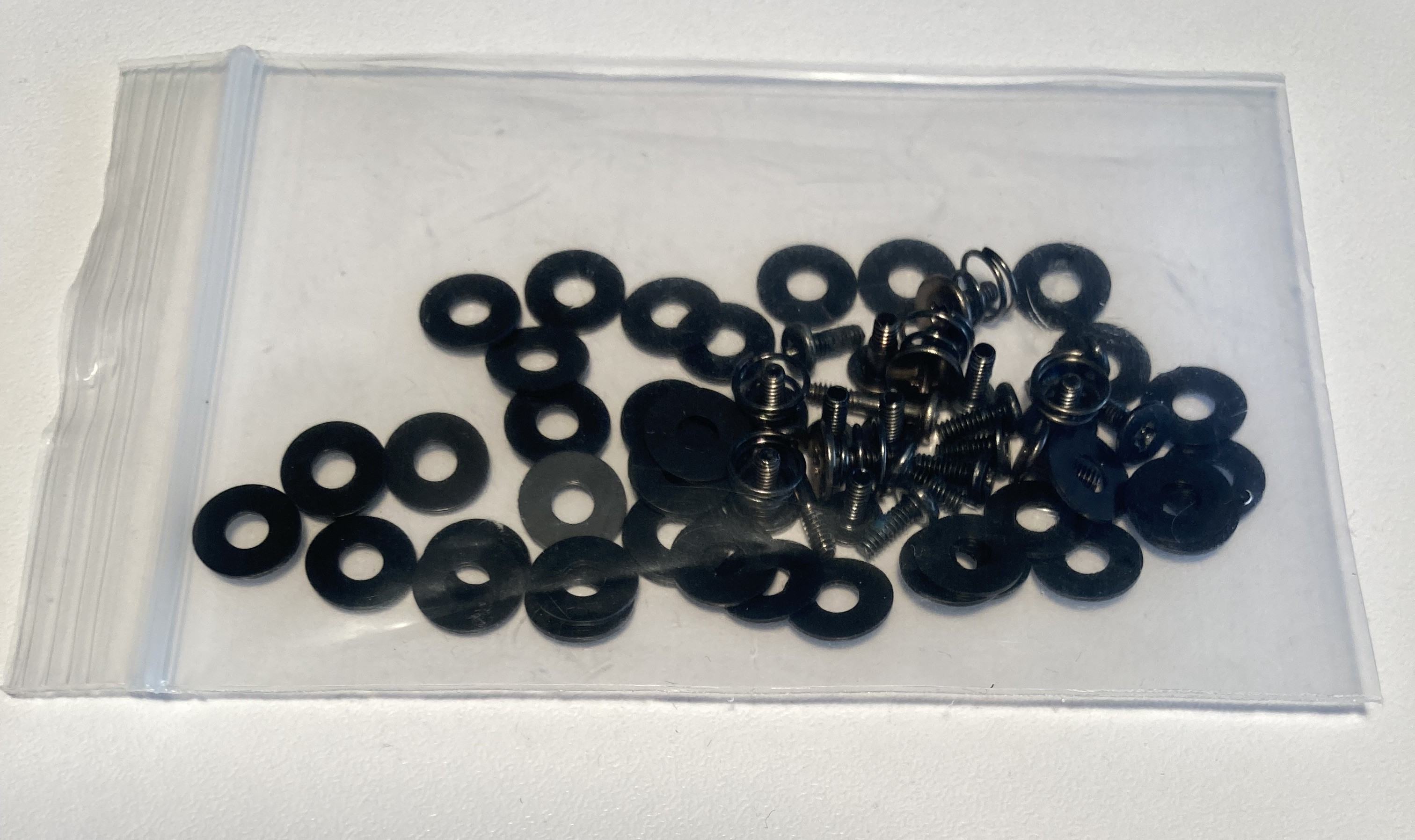

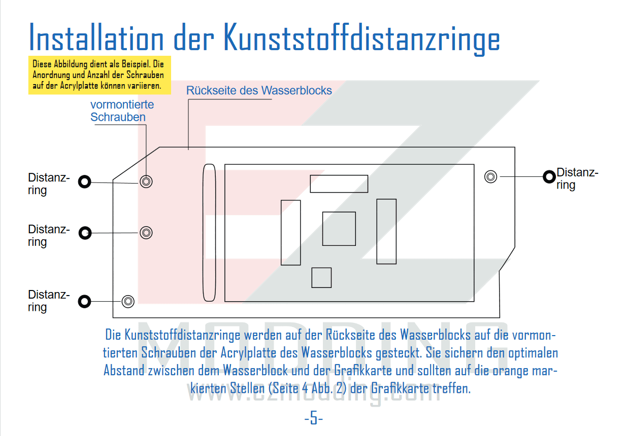

Tatsächlich sind acht Unterlegscheiben von Bykski vorgesehen. Sie wurden nicht verbaut.
Ich habe sie weggelassen, weil ich kein achtarmiger Octopus bin. Auch @darko664 hat bei der ersten Karte gleichen Modells (die keine VRAM-Probs nach dem gleichartigen Umbau auf diesen Wasserblock hatte) vor dieser Aufgabe kapituliert IIRR. Vielleicht ist das aber der Schlüssel.

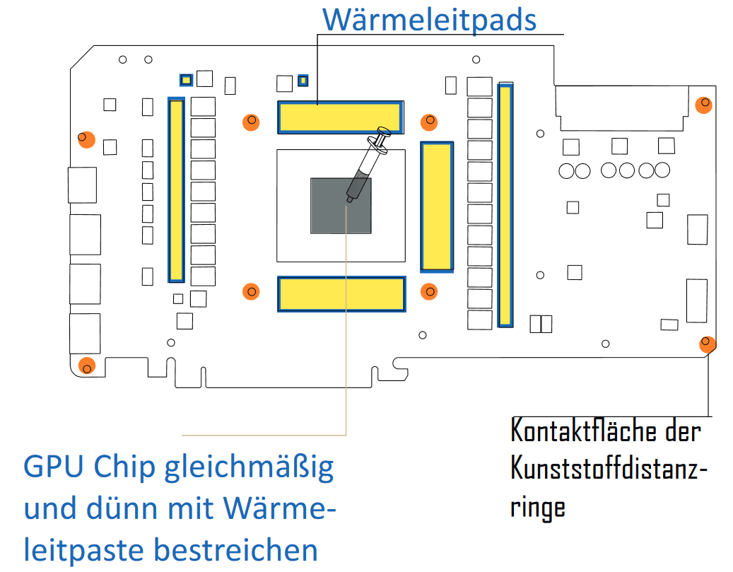

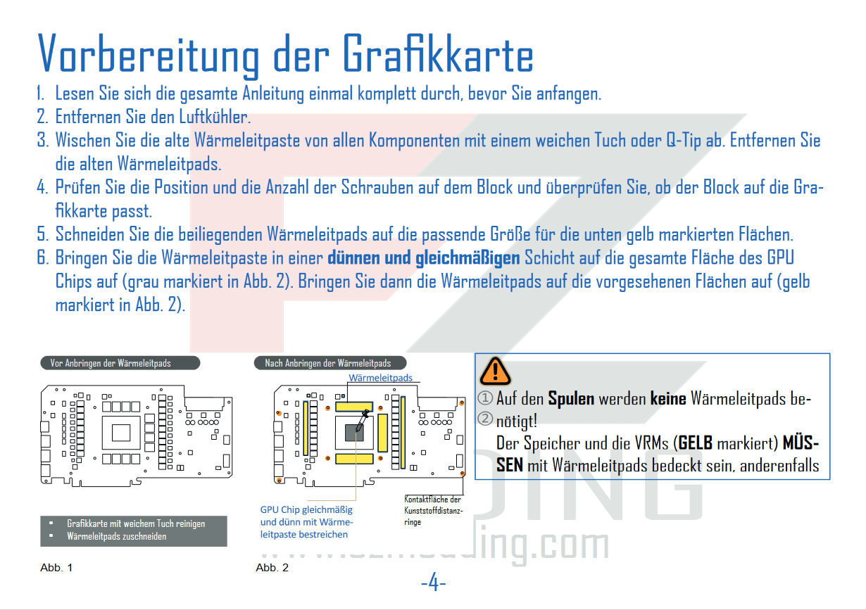

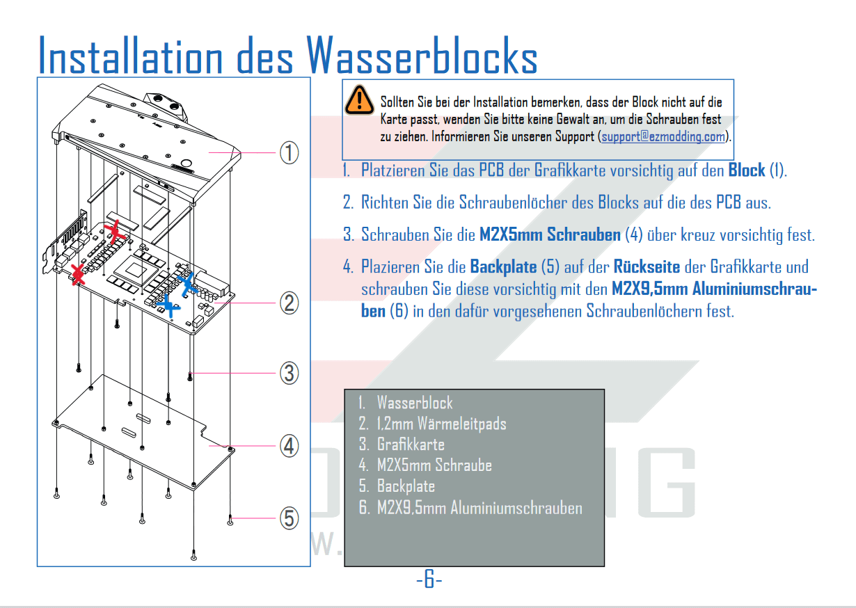

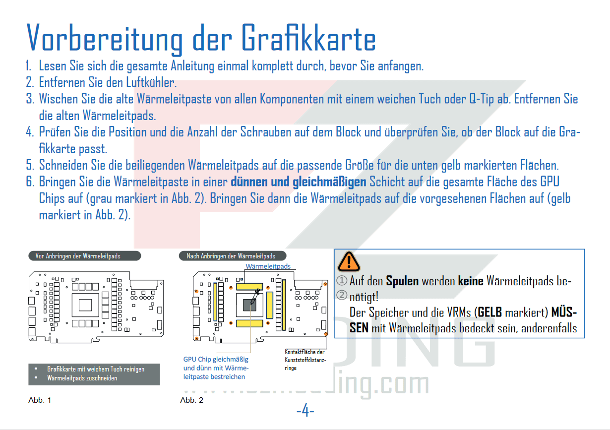

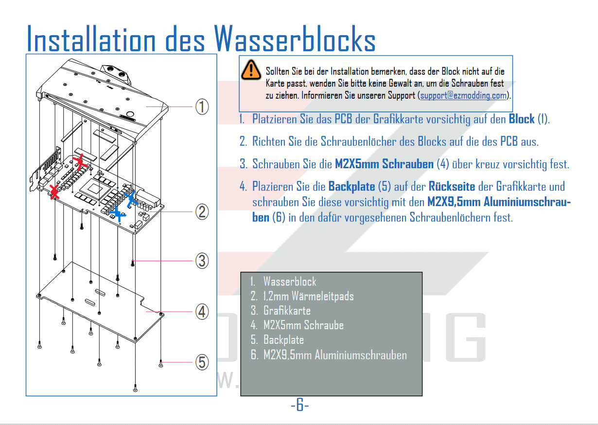

Dies sind die entscheidenden Seiten aus der BDA (als PDF angehängt):
Auf Bild vier rot markiert sind zwei Schraubenlöcher, die nur in der BDA, nicht aber der Realität existieren. Die Verbindung zwischen Block und PCB wird daher zunächst nur über die zwei anderen Schrauben (M2x5mm, blau markiert) hergestellt. Die anderen acht Schrauben (M2x9,5mm), vier außen und vier innen rund um die GPU, werden durch die Backplate gesteckt. Mit ihnen wird die Backplate mit dem PCB mit dem Block verschraubt.

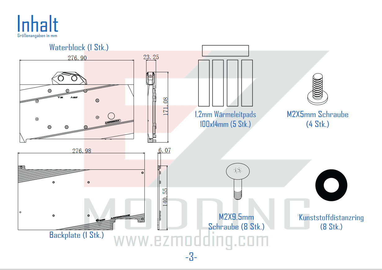

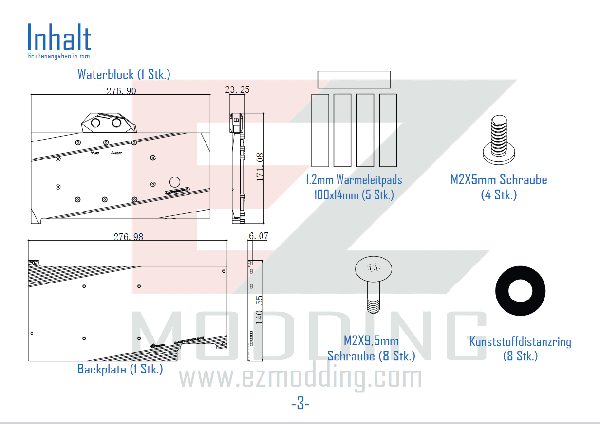

Hier noch mal die entscheidenden Bilder zu den Distanzringen. Wie sollen auf den Schraubenhülsen des Blocks acht Unterlegscheiben balanciert werden, während gleichzeitig PCB mit Block mit Backplate verbunden wird?

Auch wurden, wie bereits erwähnt, nicht die Original-Bykski-Pads (1,20 mm) für die GPU-Seite verwendet, sondern weiche 1,25 mm-Hedora von GPU-Fix.

Joa die BDA ist so mäßig was Bezeichnungen der Bauteile und Positionen angeht.
Ich würde trotzdem versuchen die Abstandshalter zu montieren. Sonst hilft auch entweder ein Fett oder etwas Sekundenkleber dabei, die Ringe zu fixieren.

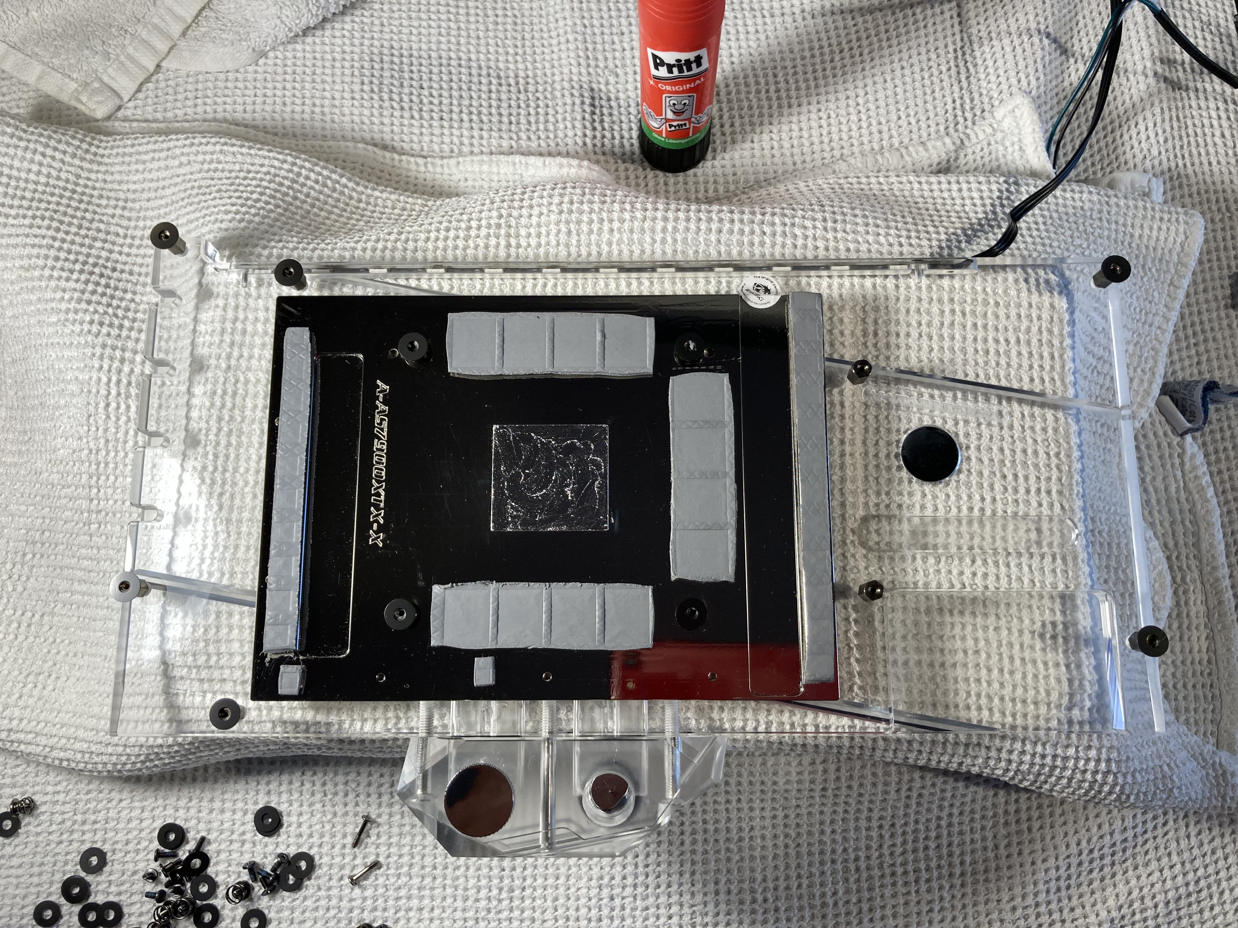

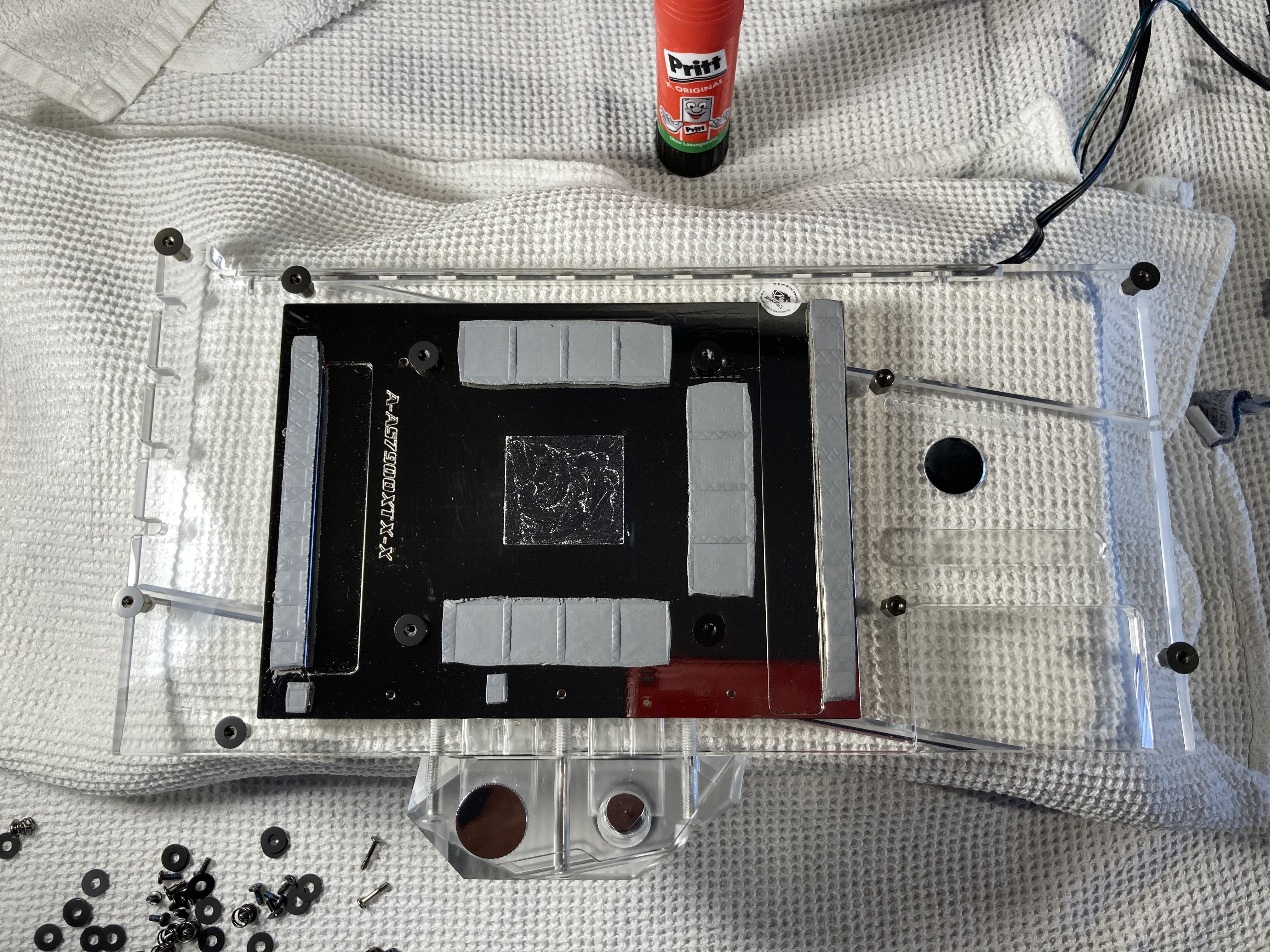

Done.
Kompromiss: Pritt Klebestift. Done.

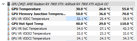

Ergebnis: Satz mit X. Da ist kein Kontakt mehr.

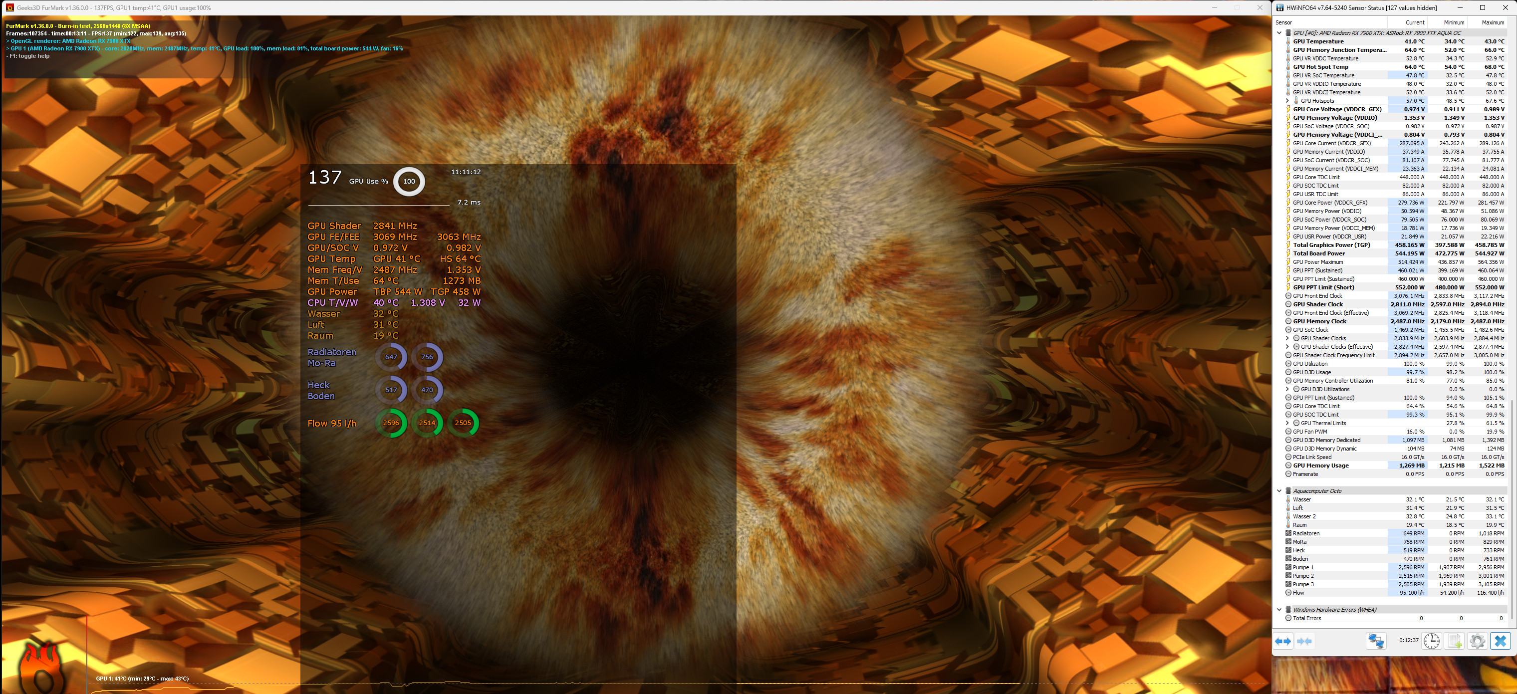

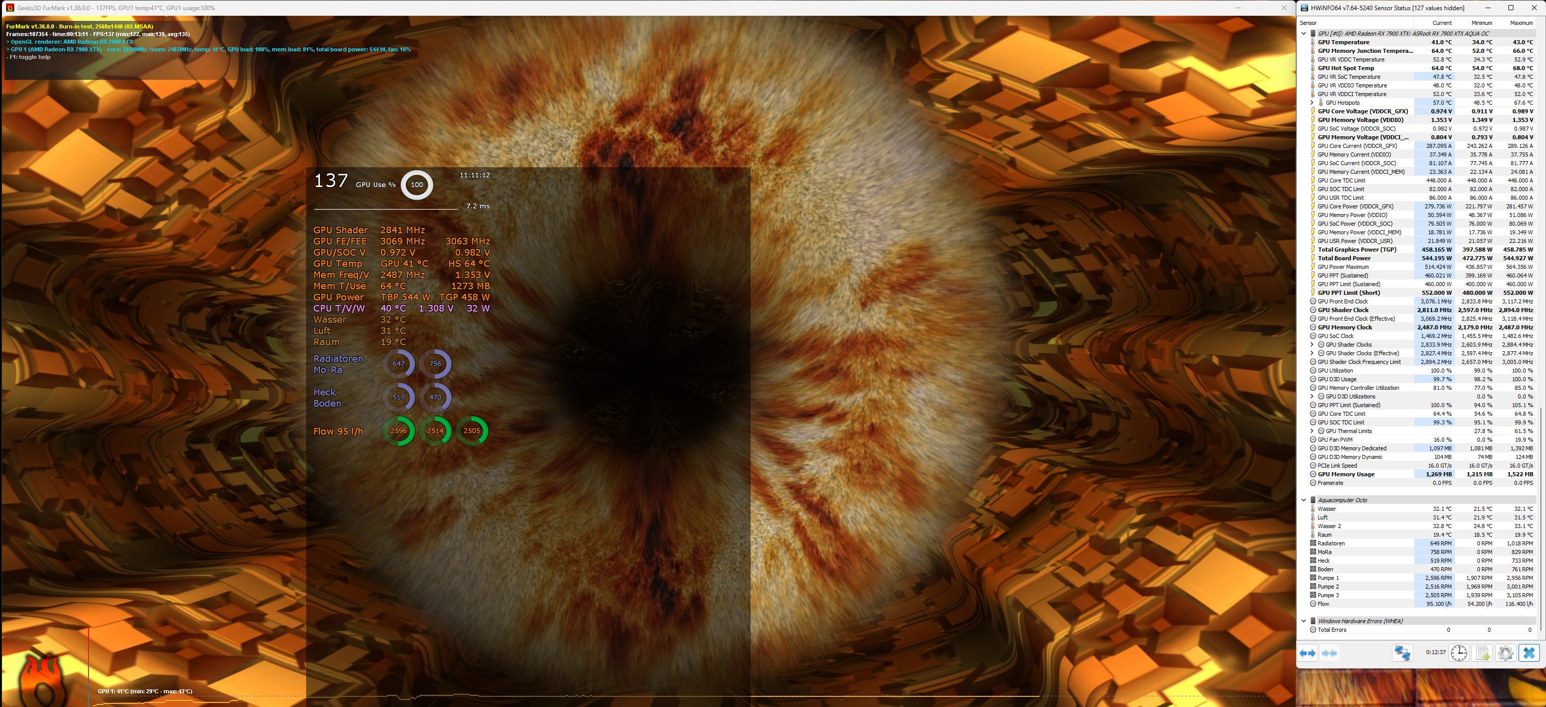

Ohne Distanzscheiben, warmgelaufenenes System, Flow low, Kühlung silent, mit Stock GPU 115 % PL in Furmark:
Nach der Änderung:
Und das waren nur wenige Sekunden.
Ich machs wieder rückgängig und geb auf. :( Schnauze voll.
Done.
Nach der Änderung:

Die 110 Grad Hotspot von weiter oben waren ein weiterer Falschumbau. Acht Distanzscheiben stehen in der BDA, acht hab ich geschrieben, zehn hab ich verbaut. Sieht man auch im Foto oben, hat nur keiner gemerkt. Ist auch nicht eure Aufgabe, letztlich mach ich diese Online-Dokumentationen vor allem für mich selbst.
Der nächste Umbau mit acht Scheiben war dann der erste so, wie Bykski sich das vorstellt. (Alle vorhergehenden Montagen waren auf die ein oder andere Weise falsch.) Das hatte auch sofort Auswirkungen auf die Passform der Backplate auf dem PCB. Zum ersten Mal wackelte die nicht mehr nach dem losen Auflegen und bog sich vorn links auch nicht mehr runter beim Festziehen dieser Schraube. Bei diesem Durchlauf entdeckte ich auch die zwei fehlenden Schraubenlöcher, von denen ich zuvor behauptet hatte, die BDA habe sie erfunden. My bad, die waren nur an etwas anderer Stelle als abgebildet. Die Distanzscheiben habe ich dann nur aufgelegt, den Pritt-Klebstoff vorher entfernt (wegen des Gefühls, es käme bei diesem Block auf jeden Mikrometer an). Das war zwar ein schwieriger Balanceakt, aber es ist möglich. Auch da lag ich falsch mit meinem Octopus-Spruch.
Den Block zum ersten Mal laut Anleitung korrekt auf die Karte gebaut, waren die Temps: unterirdisch. Zwar nicht mehr 110, aber HS 90, Mem 80, GPU 50 bei Volllast. No way, inakzeptabel. Zum Vergleich ohne Distanzscheiben: 65, 65, 40.
Also alles wieder auf Anfang. Die Karte ist nun wieder in dem Zustand von vor ein paar Tagen, ohne Scheiben und mit Mem-Pads unter der Backplate. Temps sind wieder top. (Es ist schon unglaublich, wie gut die sind: hab die gleichen GPU/HS-Temperaturen wie vorher auf der 6900 - mit 200 Watt mehr.)
In keinem Zustand übrigens hat sich das VRAM-OC gebessert. Die Karte bleibt nun erst mal, wie sie ist. Ich muss davon ausgehen, dass ich den VRAM durch eine der vielen minimal unkorrekten Aktivitäten beschädigt habe. In all diesen Aktionen hab ich mich nicht mit Ruhm bekleckert, womöglich zwei Karten hintereinander "geliefert". Den Schuh zieh ich mir an.

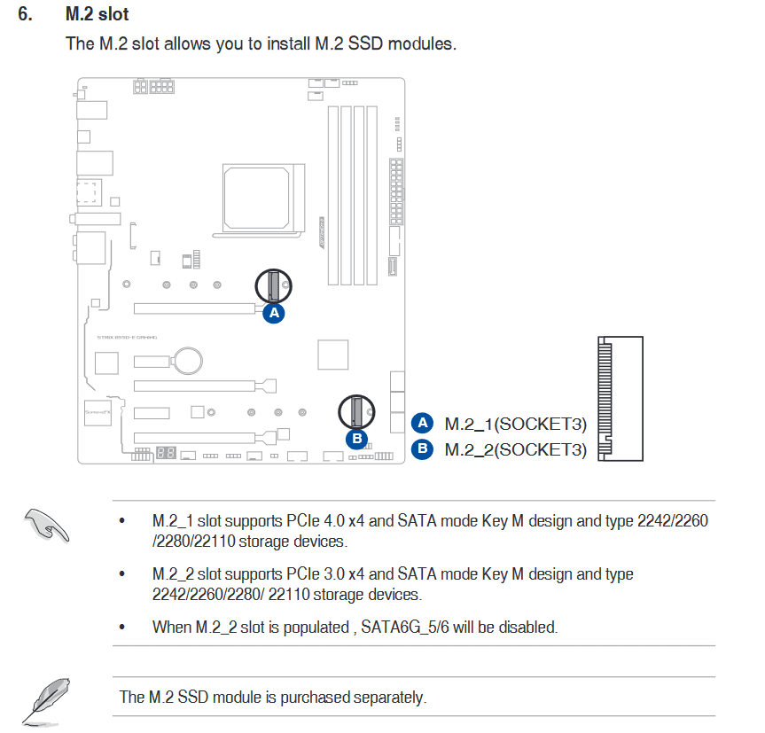

Zu meinem Problemchen. Wenn ich die NVME im ersten Slot installiere hat sie volle Geschwindigkeit per 4.0 sprich Read Speed ~7500, per 2ten Slot nur noch 3500 als Beispiel.
Leider läuft die Grafikkarte egal was ich mache wenn die NVME im oberen Slot steckt nur noch mit 8x Anbindung. Normalerweise sollten doch 20 Lanes bereit stehen?! Hab sonst auch nichts in den weiteren PCI-E Steckplätzen drin. Ich hab schon ziemlich viele Bios Einstellungen durch. Die GPU will, egal was ich mache und im Bios ändere, einfach nicht mit 16x laufen wenn die NVME im oberen Slot steckt.
Installiere ich sie im 2ten Slot läuft die Grafikkarte anstandslos wieder mit 16x. Dafür läuft die NVME aber langsamer. Ist das normal bei dem Board oder bin ich einfach zu blöd dazu...
Zu meinem Problemchen. Wenn ich die NVME im ersten Slot installiere hat sie volle Geschwindigkeit per 4.0. Leider läuft die Grafikkarte dann nur noch mit 8x. Normalerweise sollten doch 20 Lanes bereits stehen?! Ich hab schon sämtliche Bios Einstellungen durch. Die GPU will egal was ich mache nicht mit 16x laufen.
Liegt wohl daran das sich der obere M.2 Slot lanes mit dem GPU Slot teilt, heißt du musst dich entscheiden was dir wichtiger ist. Die GPU lanes oder die Geschwindigkeit deiner SSD.
Habe aber nicht in der Anleitung von deinem Mainboard geguckt vllt. lässt es sich auch im BIOS fixen. Müsstest du mal prüfen. ^^

Ja das weiß ich das sich die Lanes dann mit der GPU teilen müssen aber normalerweise sollte es eigentlich gehen laut Angabe max 20 Lanes, sprich 16+4 und der 5900x sollte das eigentlich können. Hab ja sonst nichts in den Slots außer Graka und NVME. Wären dann 16 + 4 = 20. :cry:

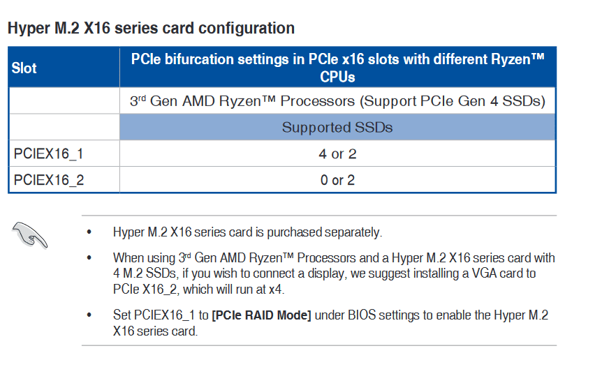

Nur wenn du so eine ASUS Hyper SSD Ryser Karte mit 4xSSD hast nicht.
