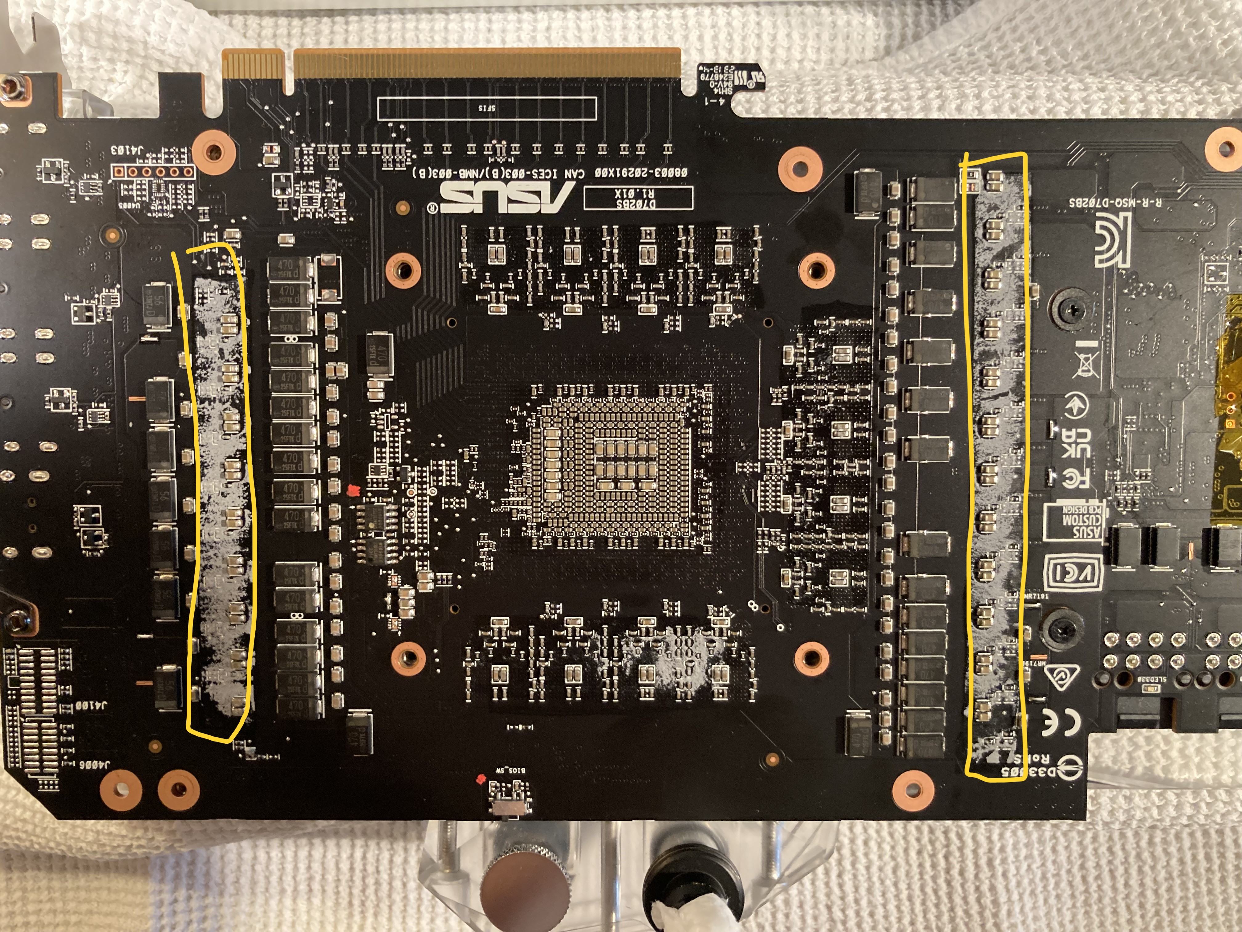

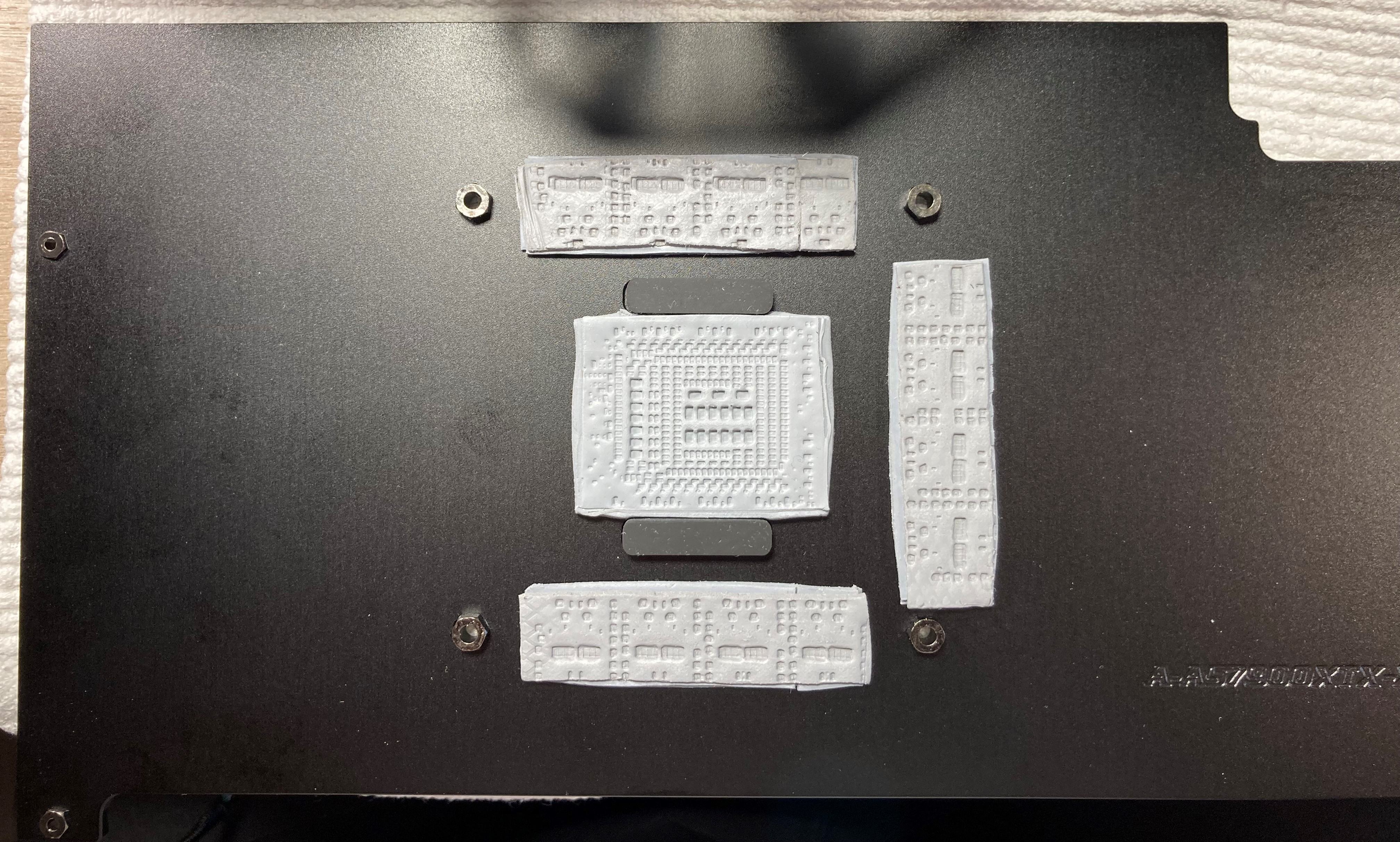

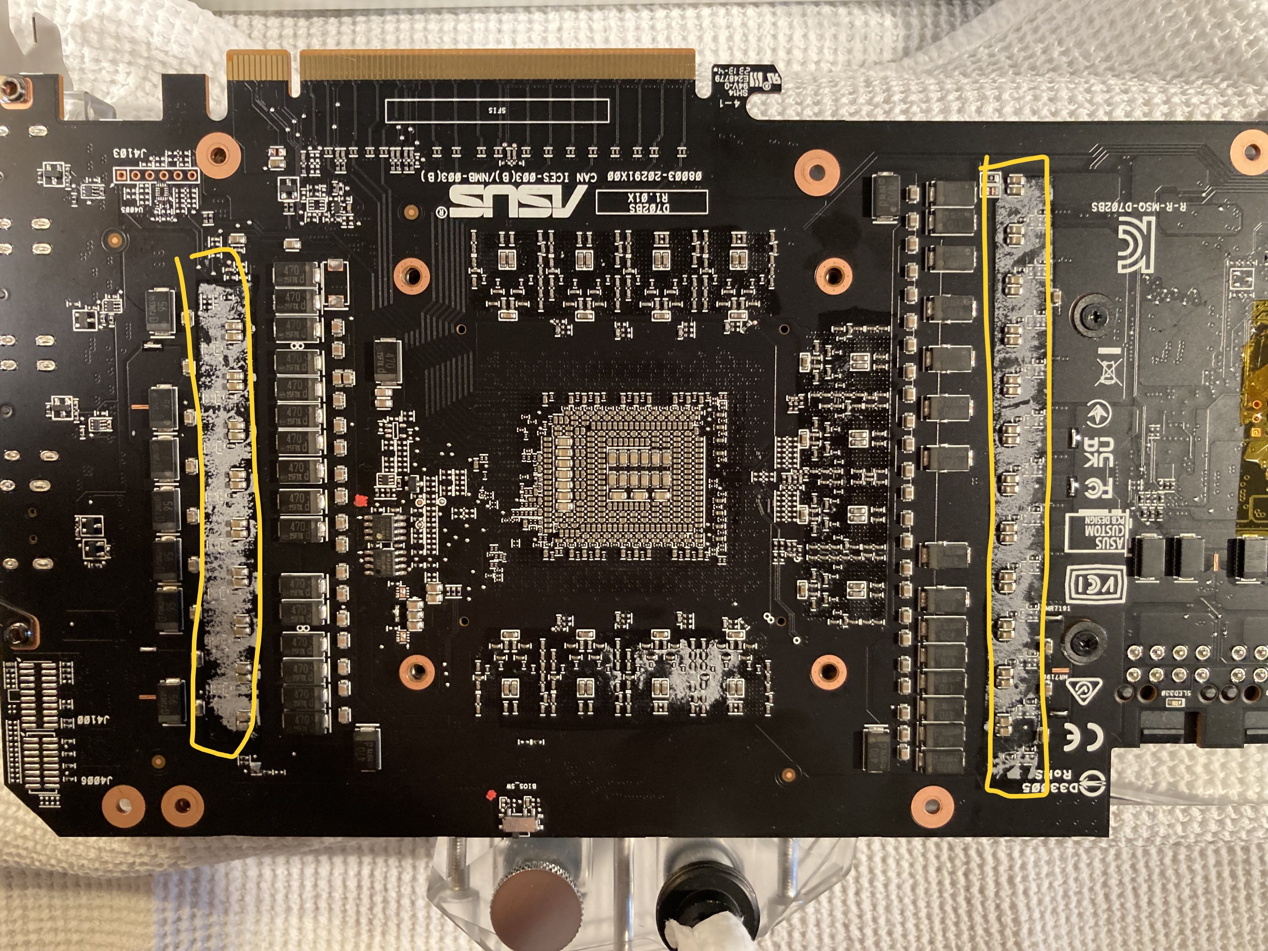

Bauteil glaube ich weniger.Ich vermute Bending oder ein Bauteil das mit dem Wasserkühler nicht gekühlt wird.

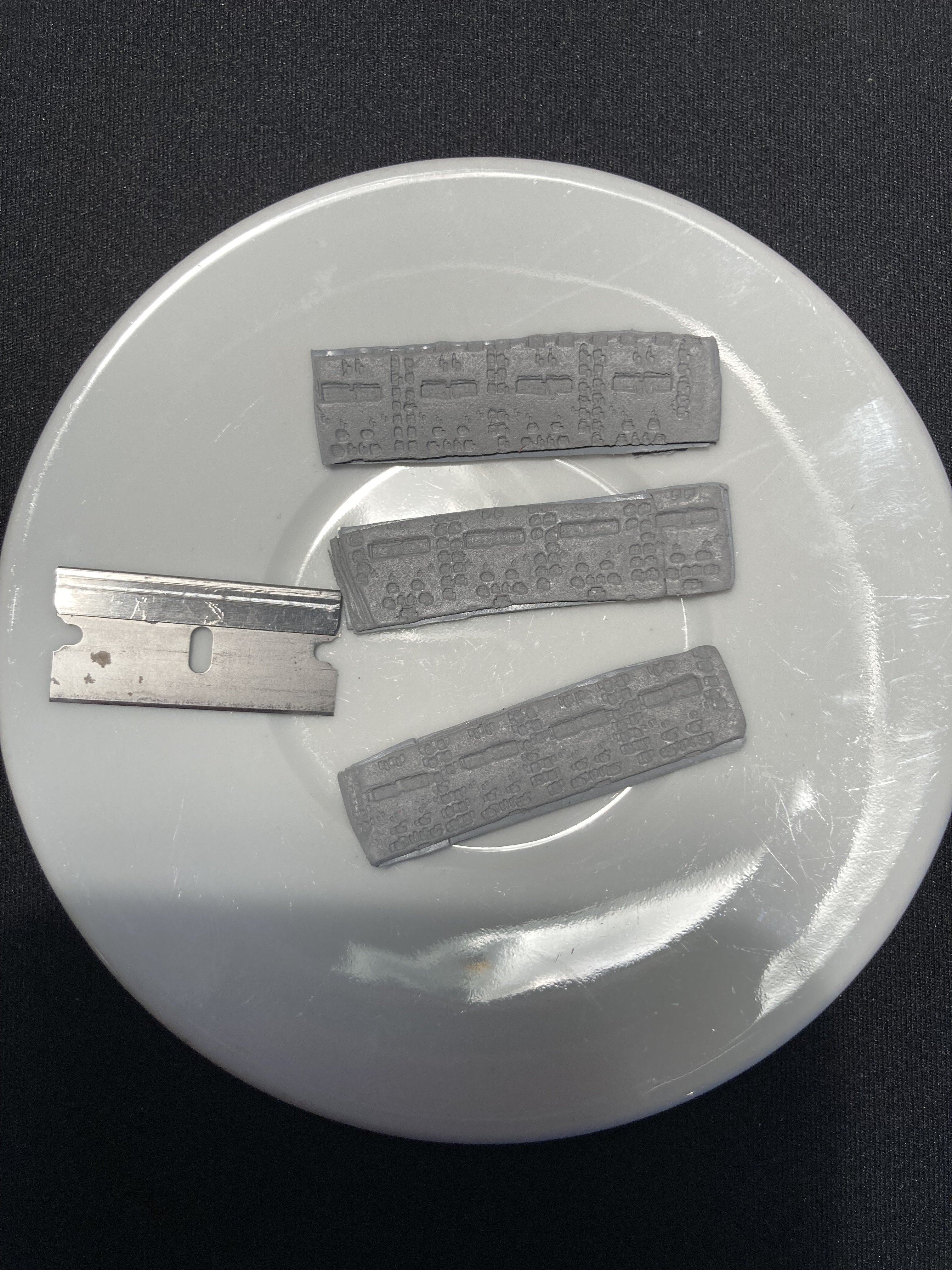

Bending schon eher. Zu viel Druck oder falsche Pads.
Hatten wir auch schon ,Alphacool ultrasoft und Problem gelöst.
Kann auch sein ,zu viel Druck am Anschraubpunkt am Gehäuse.
Nicht ohne Grund hat Sappihre die Chips nochmal mit Silkonkleber fixiert.
Karte aus dem Slot ziehen und wieder einstecken. Kann man probieren.
Ich hätte halt von Anfang den Alphacool gekauft.
Du kannst noch probieren mit der FRQ runter zu gehen z.B 2600mhz und schauen ob es da auch ist.
Ansonsten lote ich erst die Gpu aus mit VRam Stock.
Wenn das alles nichts nutzt Block runter

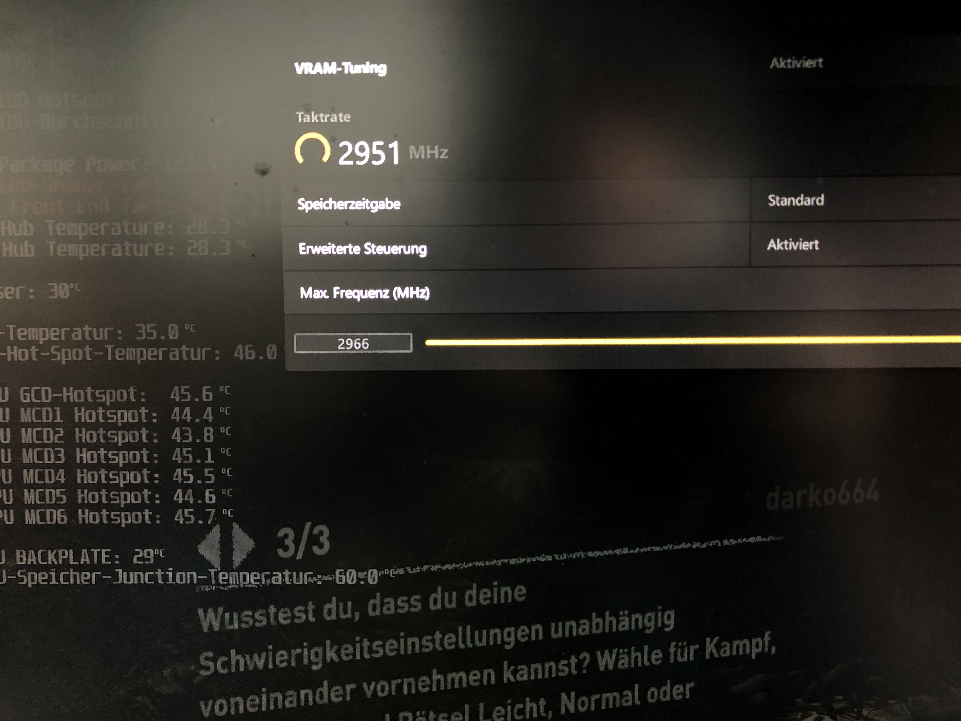

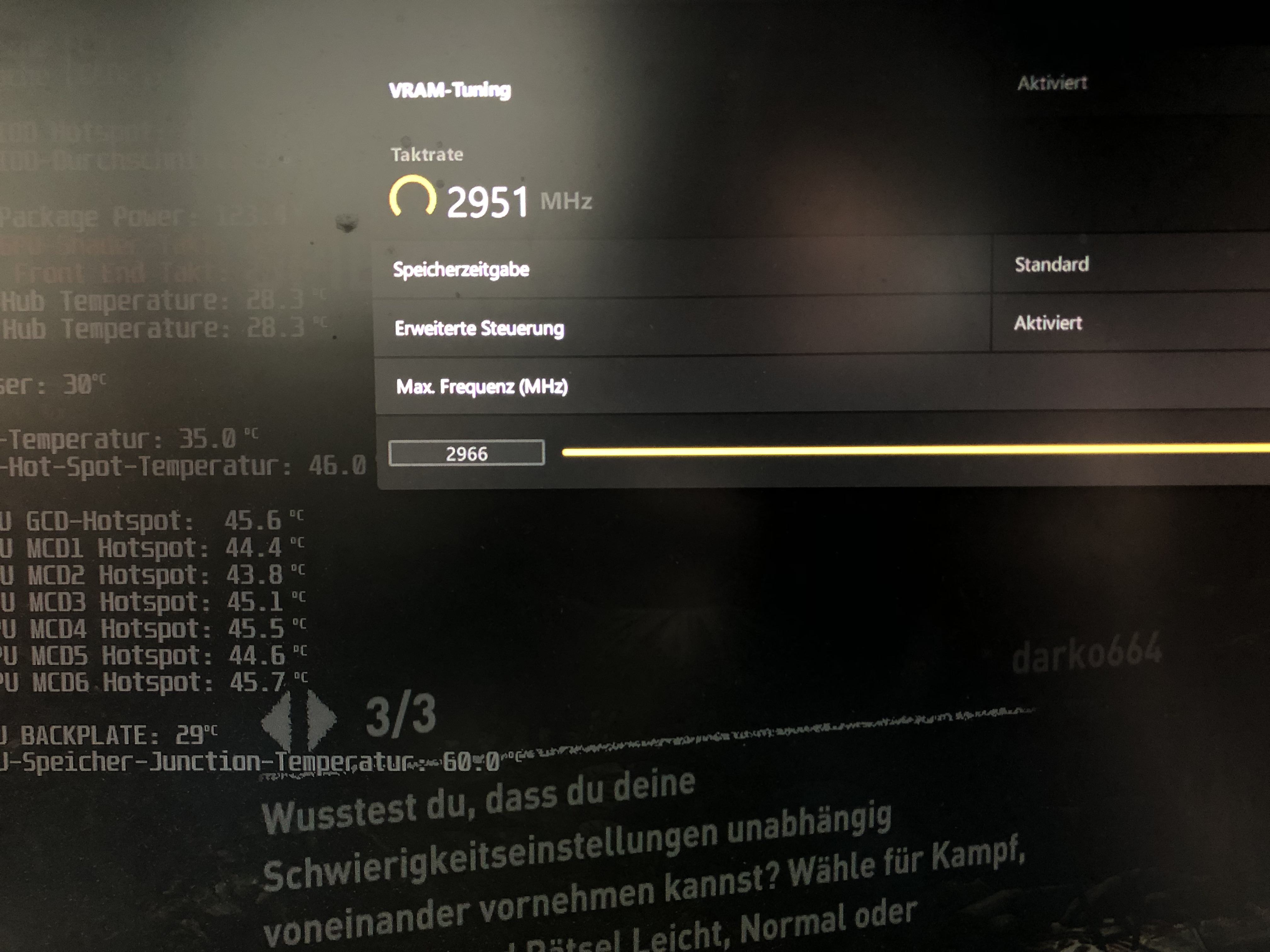

Nein der kann schon noch kälter unter 0°c wird dann problematisch.Ist dem Speicher die Temperatur zu niedrig?
Fast Timings bringen ca 50 PKT aber die Probleme sind vorprogrammiert.Timings?
Die XTX reagiert komplett anders als die 6900er.
