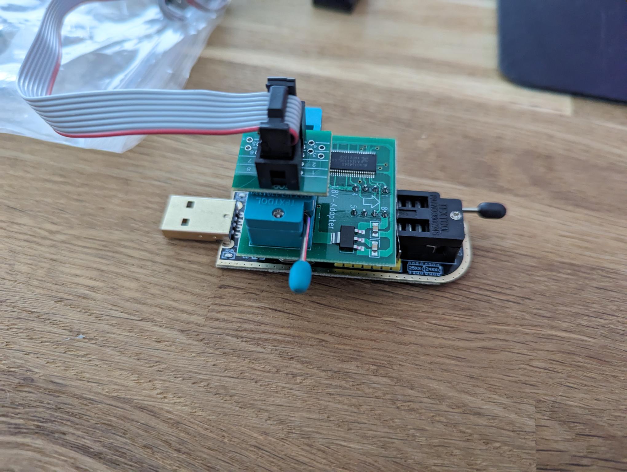

Ich besitze eine 7900 xtx Red Devil + EKWB Block, dies hängt zusammen mit einem 5800x3D im Loop an einem Phobya Supernova (Nach Jahren wieder abgestaubt ;) )
Jetzt sind meine Temps zufriedenstellend, aber der Hotspot geht durch die Decke und ich werde den Block nochmal neu montieren.
Das will ich zum anlassen nehmen und das Asrock extreme Bios auf die Karte flashen. Erfahrungen habe ich mit einen USB-Programmer bisher nicht.... Deshalb ein paar Fragen dazu:
Allgemein: Ich habe verstanden, ich muss zuerst das Asrock Aqua Bios flashen, um im Anschluss auf das Extreme Bios per Software zu wechseln.
Habe mir den CH341A mit 1,8V Adapter bestellt - passt der Zusammenbau aus eurer Sicht?
Als Software habe ich folgendes installiert und die Treiber wurden auch installiert: https://khandishnetwork.com/dl/ch341a-asprogrammer-version-2-0-3a-26-12-2022/
Noch eine offene Frage:
- die RedDevil besitzt ein Dual Bios - D.h. ich habe 2 Bios chips auf der GPU? Wie muss der Bios Switch für das Flashen ausgerichtet sein und welchen Bios Chip muss ich dann nehmen?
Vielen Dank für eure Unterstützung!
Soweit ich mich erinnere muss der schalter zum zu Flashenden BIOS ausgerichtet sein, Flash funtioniert sonnst nicht. ( bzw habe ich den schalter einfach umgelegt als der Flash nicht funktionierte )
Schalter nach vorne Richtung Slotblende ist der Bios-Chip auf der Rückseite, dementsprechend Schalter Richtung Stromanschlüsse ist der Bios-Chip auf der Vorderseite
Hmm, da scheint noch was zu kommen, aber was genau damit gemeint ist? :unsure:
Danke für die Infos! Flash hat super funktioniert und der Hotspot ist auch runter. Habe das Pad nicht genutzt, hatte noch Paste hier :)

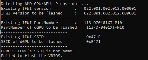

Ich komme auf einen Graphic-Score von fast 28k und schein da eine Mauer zu haben. Kann man die ohne Mods halbwegs durchbrechen? Ich habe das Gefühl, dass ich stark power limited bin und habe versucht, das mit einem UV zu unterbinden. Mein bestes Setting hatte glaube ich 1035mv auf Core.
@Assarad
Assarad: Sehr schade, aber ich scheine sehr stark Powerlimited zu sein :/
70°C Junction und 53°C Core
Da die Pulse und die Nitro+ ebenfalls 2x DP 2.1 + 2x HDMI 2.1 bzw gleich sind dürftest durch einen Bios Flash keine Nachteile haben. Das 7900xt Nitro+ Bios kann maximal 400 Watt falls du noch ein besseres TS Ergebnis erreichen möchtest. Andernfalls hilft nur EVC bzw HW-Mod.
@Assarad
Ich habe leider kein Dual Bios, heißt Bios Flashing werde ich nicht machen, da es mir einfach zu riskant ist. Ist zwar schade, aber ich werde damit leben müssen.
Stimmt an das hab ich gar nicht gedacht.
Trotz dem Force Flash flag kann ich leider nicht das Nitro Bios drüberbügeln :s
