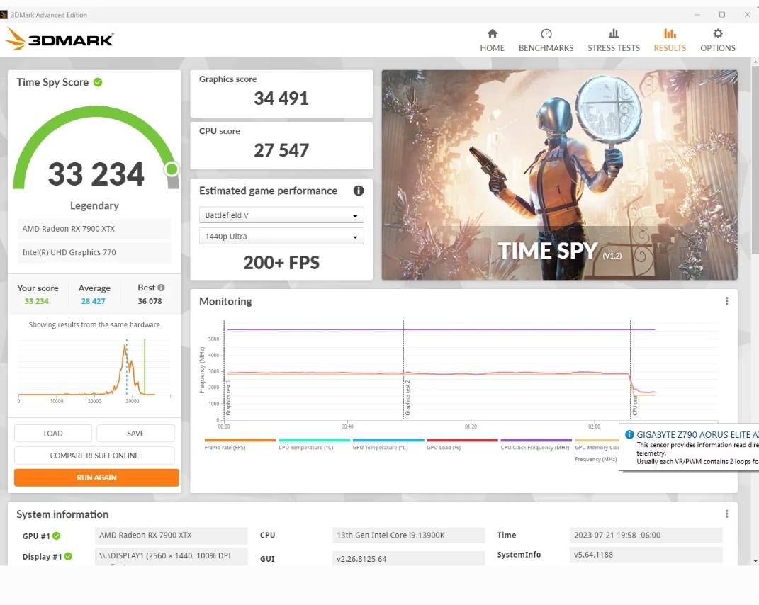

Ok, also habe ich das Aqua letztendlich zurückgeschickt, weil es selbst bei 2700 MHz große Probleme mit Speicherartefakten hatte. Am Ende habe ich stattdessen einen Liquid Devil bestellt. Ich hatte ein paar Probleme mit meinem Intel 13900k-Setup in Kombination mit dem 7900xtx. Ich habe mit dem 13900k nur 23-25.000 CPU-Werte erzielt und ich habe 7200 MHz DDR5 CL34 Teamgroup 32 GB RAM. Gestern Abend habe ich das RAM-Timing-Setup von Buildzoids für seinen 7200-MHz-RAM verwendet und bin sofort auf 27.000 CPU-Werte gesprungen, nur mit der XTU-Auto-OC-Funktion, aber meine GPU-Werte gingen nicht über 34.000. Mit evc2 und meinen 10 °C Wassertemperaturen. Nachdem ich dann versucht hatte herauszufinden, was los war, schaltete ich xmp aus und versuchte es erneut, und meine GPU-Werte stiegen und die CPU sank. Nachdem ich xmp dann wieder eingeschaltet und das RAM-Timing-Setup neu installiert habe, kann ich die 23-24k-CPU-Werte immer noch nicht knacken. Ich weiß nicht, was los ist, aber ich hatte nur Probleme mit diesem Intel-Setup. Ich bin dabei, zu meinem 5950x-Setup zurückzukehren. Das war das Beste, was ich letzte Nacht über das entfesselte BIOS bekommen konnte. Ich habe in Time Spy 34.847 Punkte erzielt Intel Core i9-13900K Prozessor, AMD Radeon RX 7900 XTX x 1, 32532 MB, 64-Bit Windows 11} www.3dmark.com The picture below shows how I was able to achieve 27,000 CPU values. Can anyone with RAM Timings and a decent stable OC setup for this stupid 13900k setup so I get that under control?
do you guys prefer me using the translator to write to you? I have one so i can read the forum, but I don't want to upset anyone by using English. Thanks!
I should also add, I turned off rebar, and fast timings because I would get massive artifacting problems anytime I tried fast timings. No matter what settings I used in the evc2. I turned rebar off thinking maybe that would help me be able to do fast timings, but alas no.
That 37k score was done after those 2 things were turned off.

I'm slowly creeping up the ladder, I've never had so many damn complications with a system before! This 13900k, z790 aorus elite ax, and 7200mhz ddr5 ram don't like to play together very well! And apparently neither does my win11 operating system.
I still need to re paste the gpu with liquid metal, and put my alphacool super soft thermal pads on. Hopefully that'll help me break past 38k gpu scores!
Once I get my ram timings set better, and even try 7400, 7600, or 7800mhz to get past 29k cpu scores!

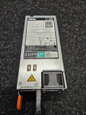

Es gibt von den großen OEMs 2,4kW Netzteile gebraucht für "schmales", bsp.:
Mit nem passendem breakout board bekommt man die auch ohne Server gestartet.

Ich habe solche vor ein paar tag in internet angeschaut.
Kann man für klein Geld schon eine starke Server NT bekommen.
Miners benutzen solche setups.
Bitte berichte dann doch mal. Ich hab das selber nie probiert. Weiß nur, dass es solche Netzteile gibt und die, wie du schon sagst, auch für Miner genommen werden.
Achja, so ein kleiner 40mm Lüfter ist natürlich ein bisschen laut, da muss man schon Bock drauf haben. :fresse:
Wenn ich sowas kaufe dann wird das nur für bench sessions vorgesehen und da ist egal wie laut das ding ist. :rofl:

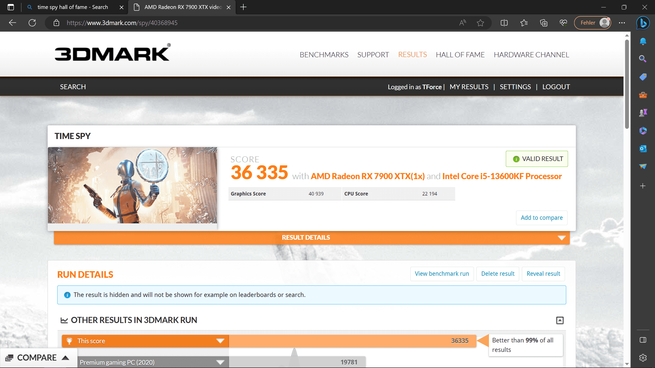

TFORCE wird immer besser.
40756 score : :bigok:
Und das vor dem CAPs mode. :d
Das lustig ist die 30A sicherung bei Nitro halten noch.🤪
Die original 20A waren längst Barbecue mit solche Leistungen.:lol:

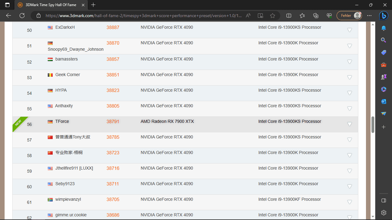

Der Anfang ist gemacht. :d
Erste 7900XTX in den Top 100:banana:
Das ist echt geil!!! :banana::banana::fresse2::fresse2:
TForce Team ist stolz auf unserem leadgitarrist. :love:
Aus meiner 13900ks hast du 1537 punkte mehr geholt (30127 vs 28590). :hail:
Wie @Devcom früher erwähnt hat; @Devcom, @L!ME, @Schnatti und @turbogear bündeln ihre kräfte um HOF zu erobern und Dominanz von 4090 zu brechen. 😍
Ich fahre in Urlaub nach Italien und meine 13900ks und Aqua machen Urlaub bei @Devcom.:asthanos:
Platz 56! Nicht sooo schlecht^^ 🤩
