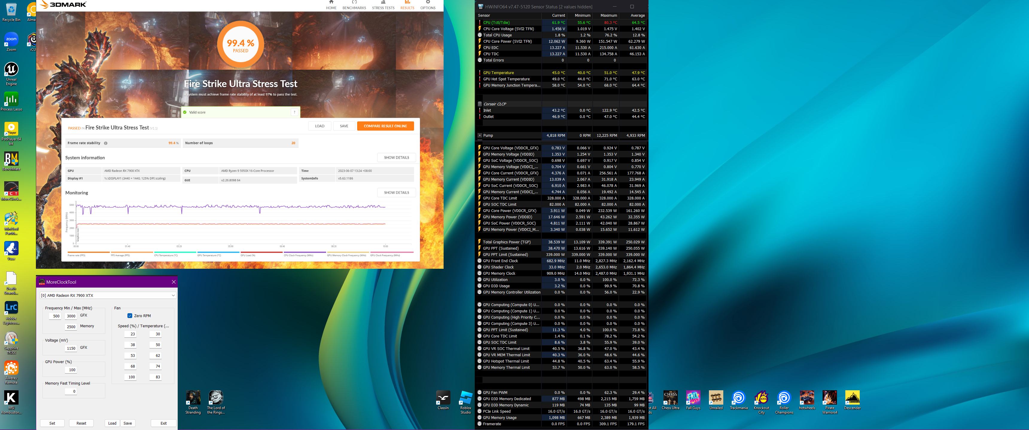

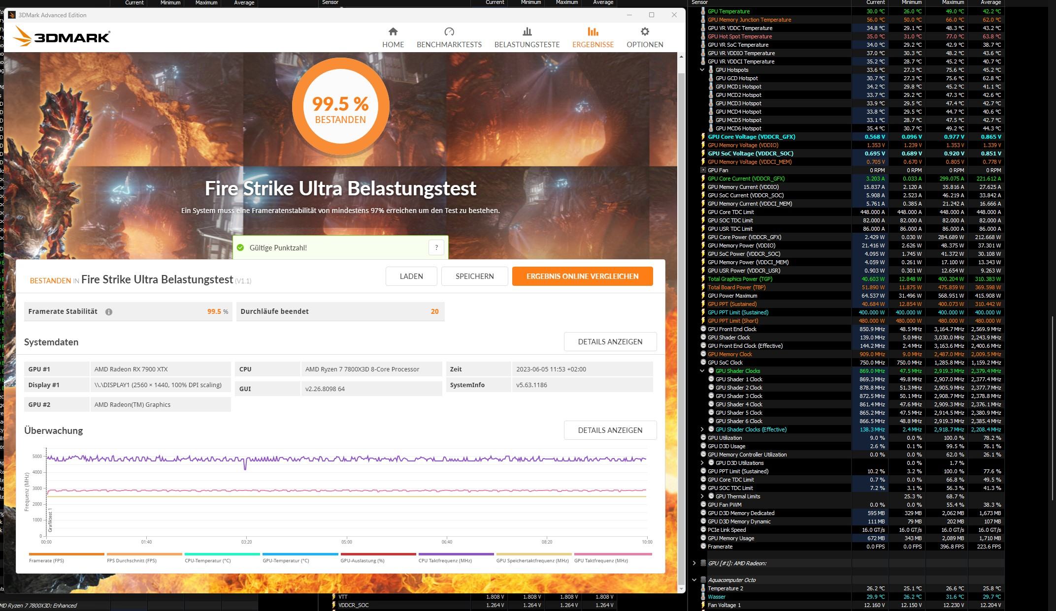

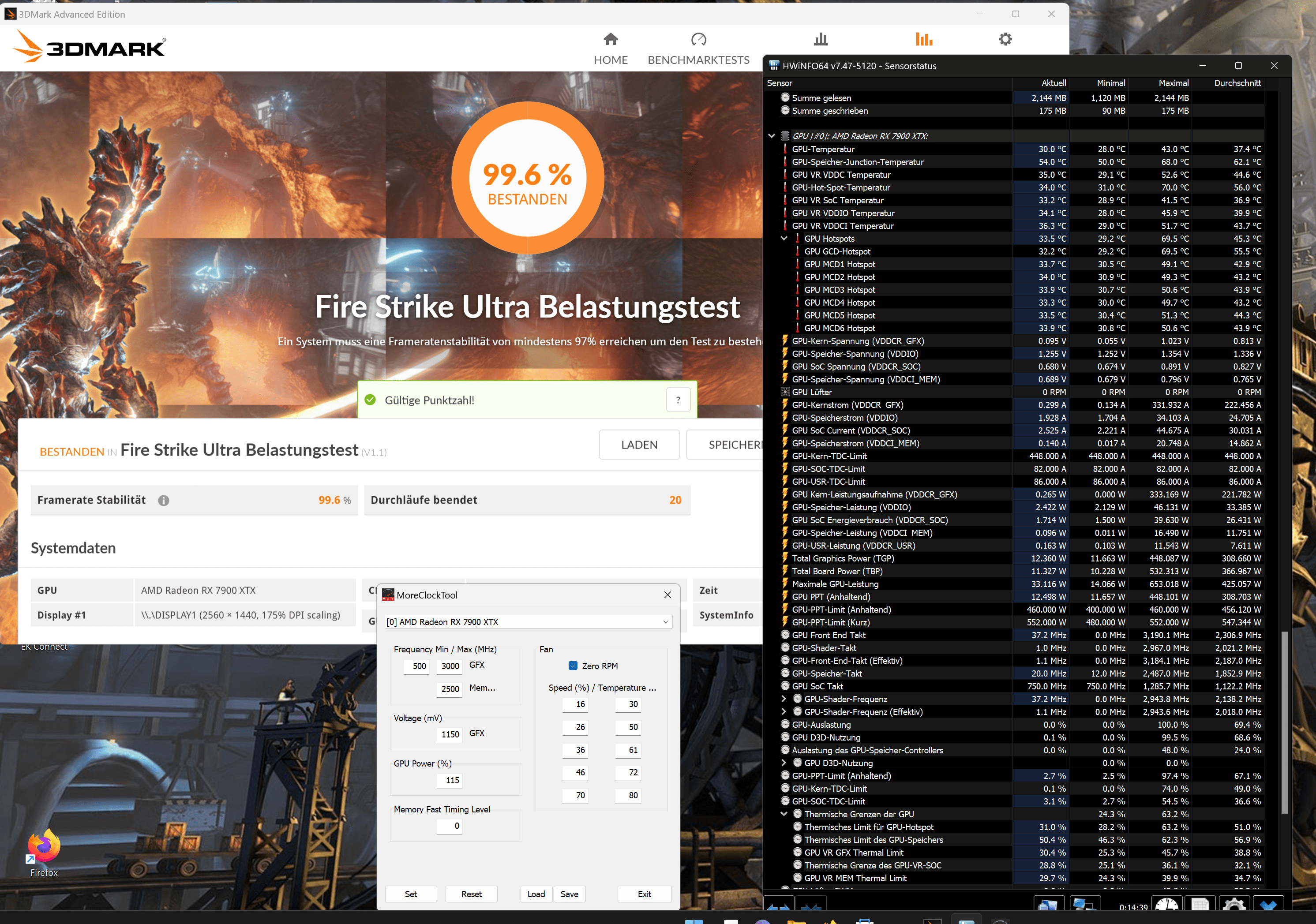

Könnte das mal jemand nachstellen? Würde gerne wissen ob mein Hotspot jetzt passt oder ob ich noch nachbessern muß.
480Watt, GFX 3000MHz 1,15V, 2500MHz VRAM.
Fire Strike Ultra Belastungstest.
screenshot-2023-06-05-120601-jpg.893208
37C room temp, 41C starting water temp.
Thanks, so still bad Hotspot -_-.
No wait i had 480 Watt.
But then I can compare that this evening with 340Watt : )
Shouldn't we undervolt? I'm not boosting as much because of the temps and there's no undervolt.

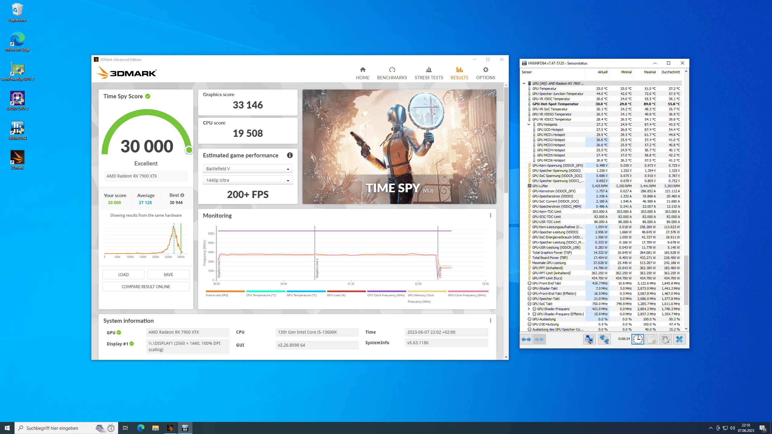

Singlekreislauf Mora 420 +360/60 Raumtemp. 26 Grad . Wasser 28 Grad . + 15% GPU

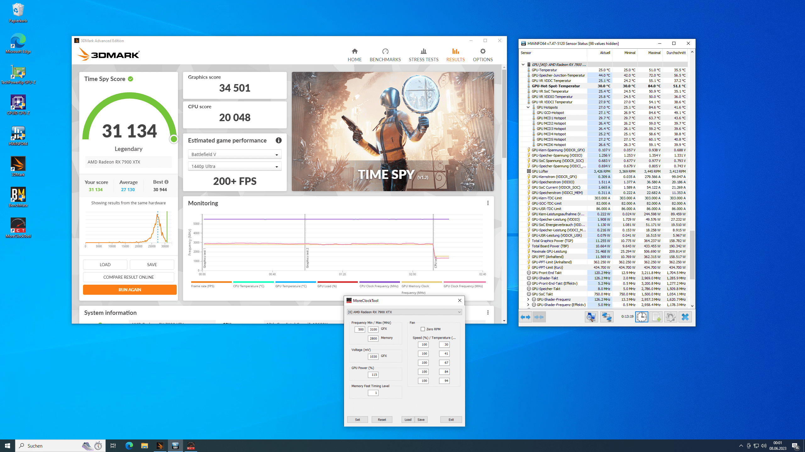

Für heute bin ich durch mit der Devil, für noch komplett stock ist es gar nicht schlecht find ich.
Der war auch schön, zwar niedriger, aber musste ich dennoch festhalten :haha:
Schöner Score :) Beide ;)

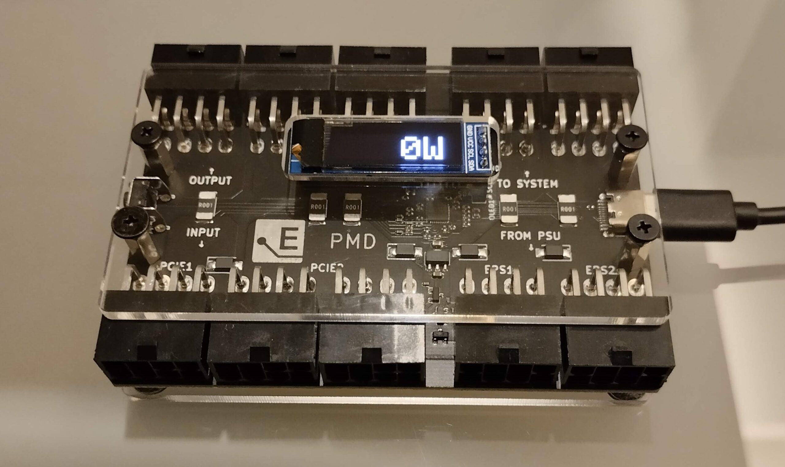

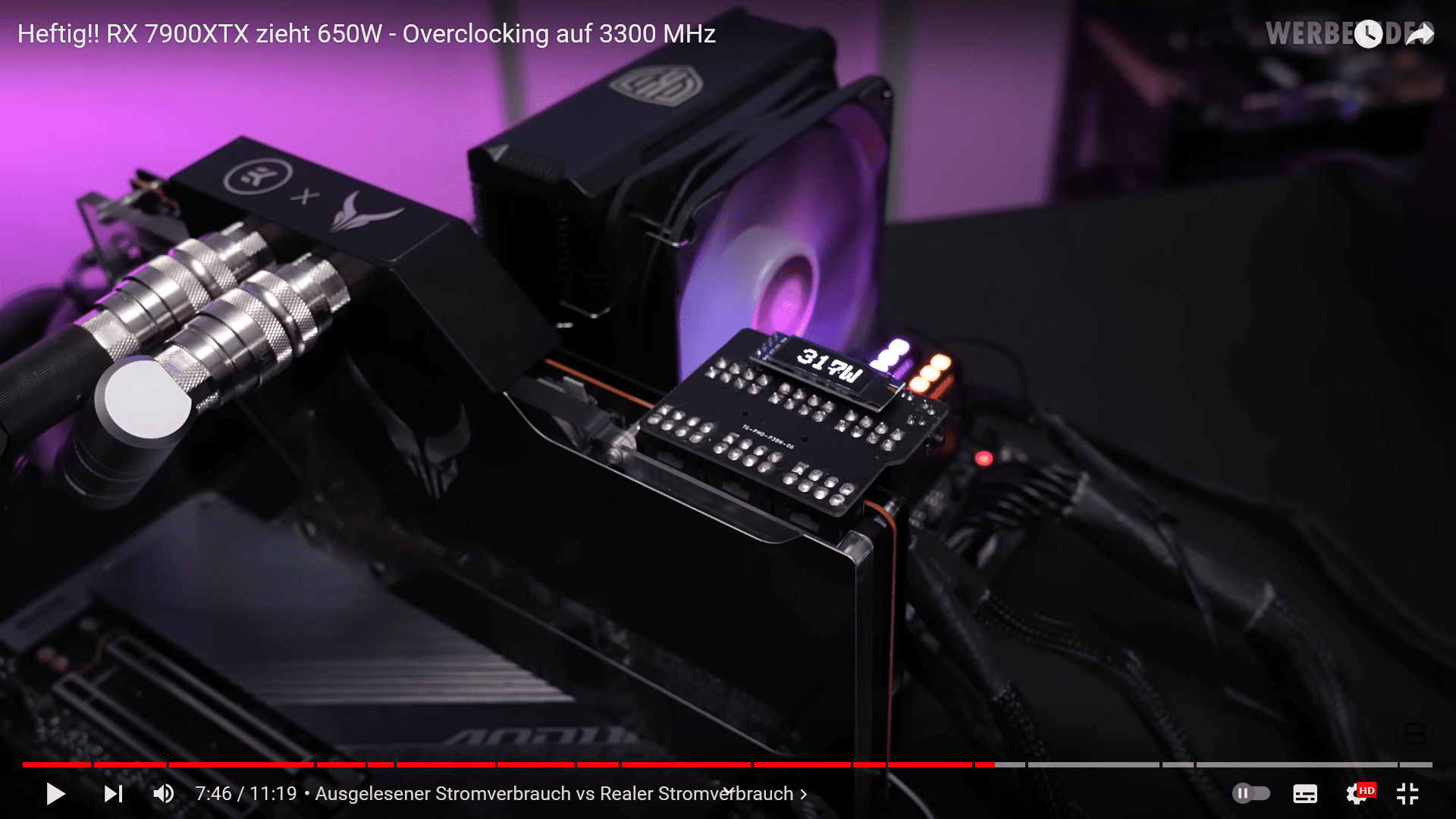

ich bilde mich gerade weiter, geht um GPU-Stromaufnahmemessung und -anzeige am 8-Pin-Anschlussfeld. Ich finde (scheinbar) drei Produkte, vielleicht sind es auch nur zwei:
ElmorLabs PMD-USB
Thermal Grizzly WireView

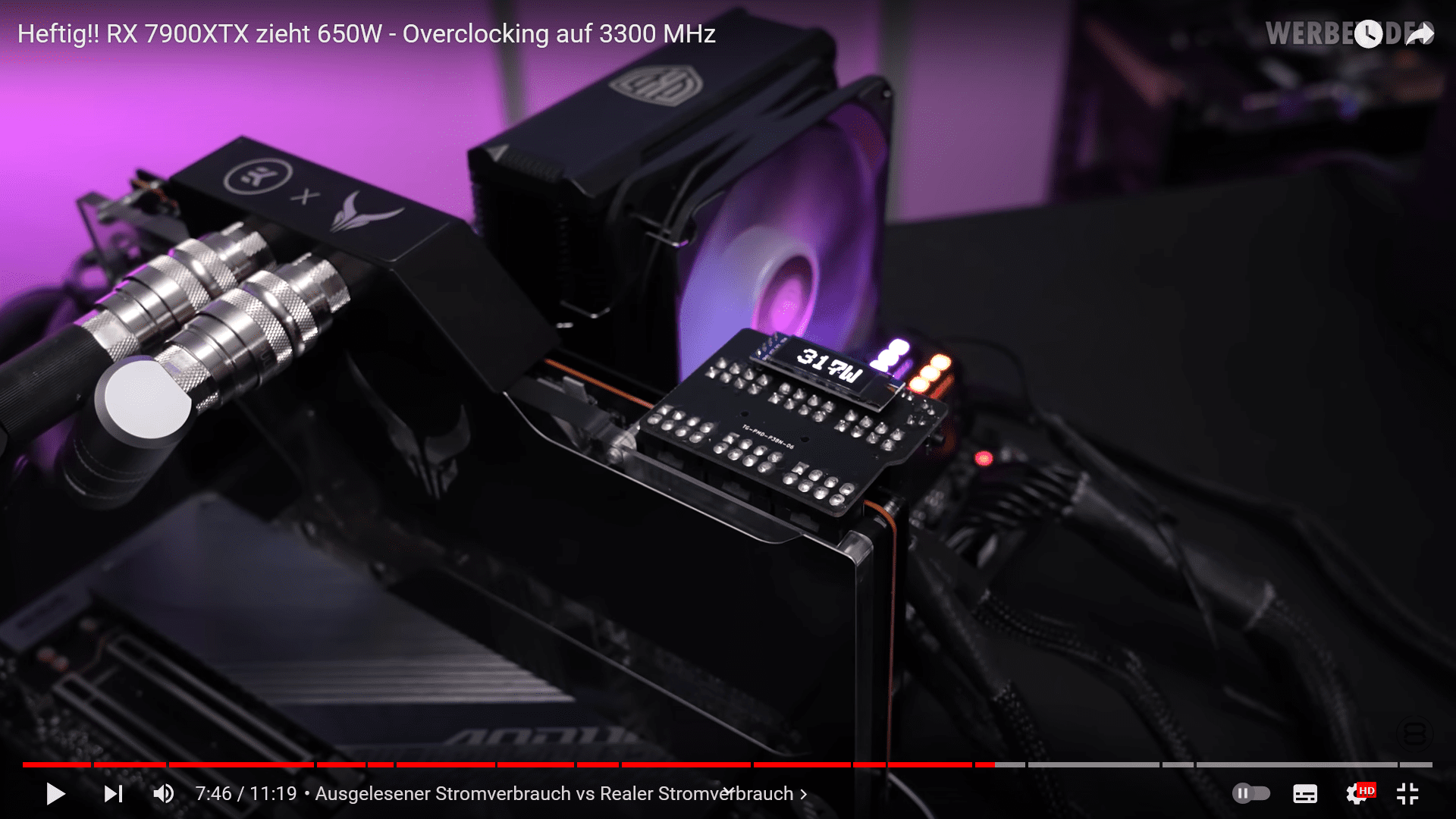

sowie das Ding, das "der8auer" in diesem Video verwendet. Laut Beschreibung soll das das Thermal Grizzly-Teil sein. Es sieht aber anders aus.
Kommentare, Erfahrungen, Empfehlungen? Was ist für 2x 8-Pin, was für 3x 8-Pin geeignet?
Das dürfte der prototyp vom Wire View sein.

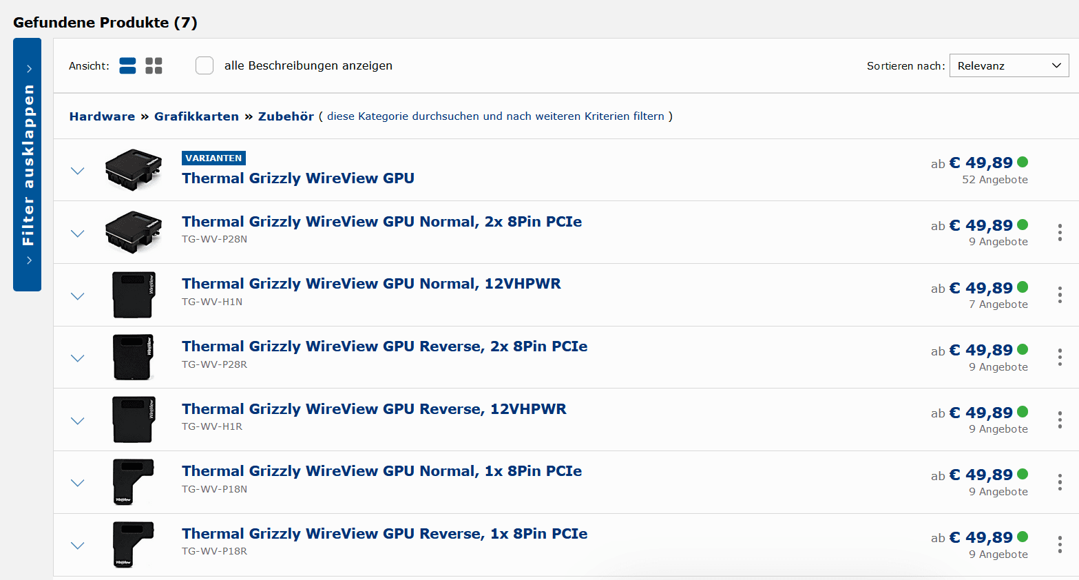

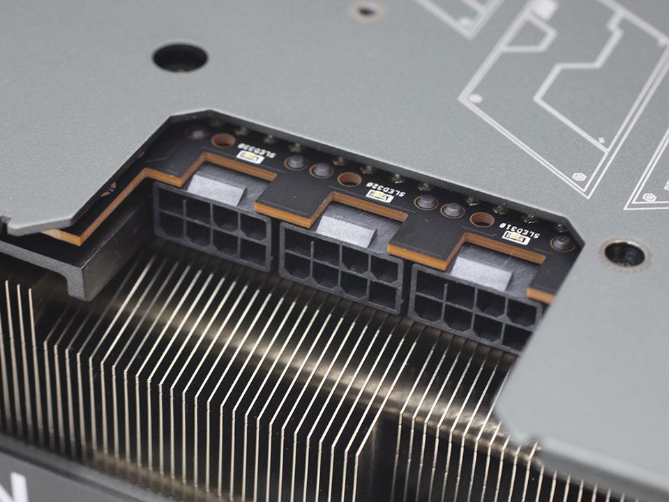

Genau das stelle ich auch gerade fest. Für diese Anschlüsse ...
würde ein WireView 3x 8-Pin Reverse mit der Bezeichnung WV3x8N/R benötigt. Das gibt's aber scheints nicht:
Und nun? Das ElmorLabs-Teil kaufen? Warten? Mit der8auer Kontakt aufnehmen? Der ist doch mit Thermal Grizzly verbandelt, oder? Wo fragt man da am besten nach?
