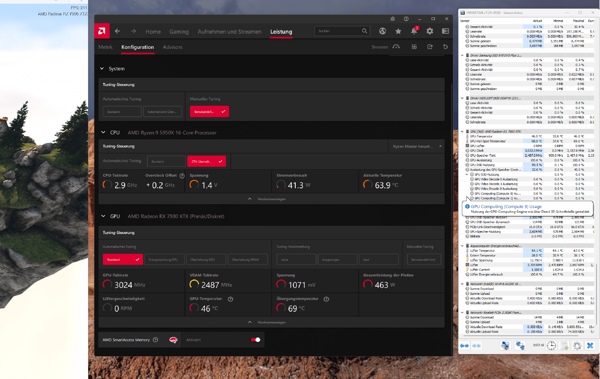

Hat tatsächlich funktioniert. Komisch nur, dass der HWInfo nur noch so wenig anzeigt...
My HWInfo did the same thing after the flash and update to Aqua, but after updating HWInfo everything came back to normal.
