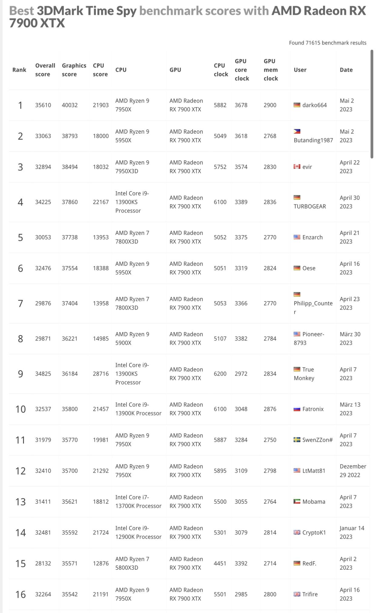

Bäm 1st 40k Score on AMD! Hammer 🔨:love::fire:
Stolz aufs Luxx :bigok:
https://www.3dmark.com/spy/38172211
GPU Clock 500/3400MHz 1100mv +15% lout gain 200
VRAM 2900MHz FT1

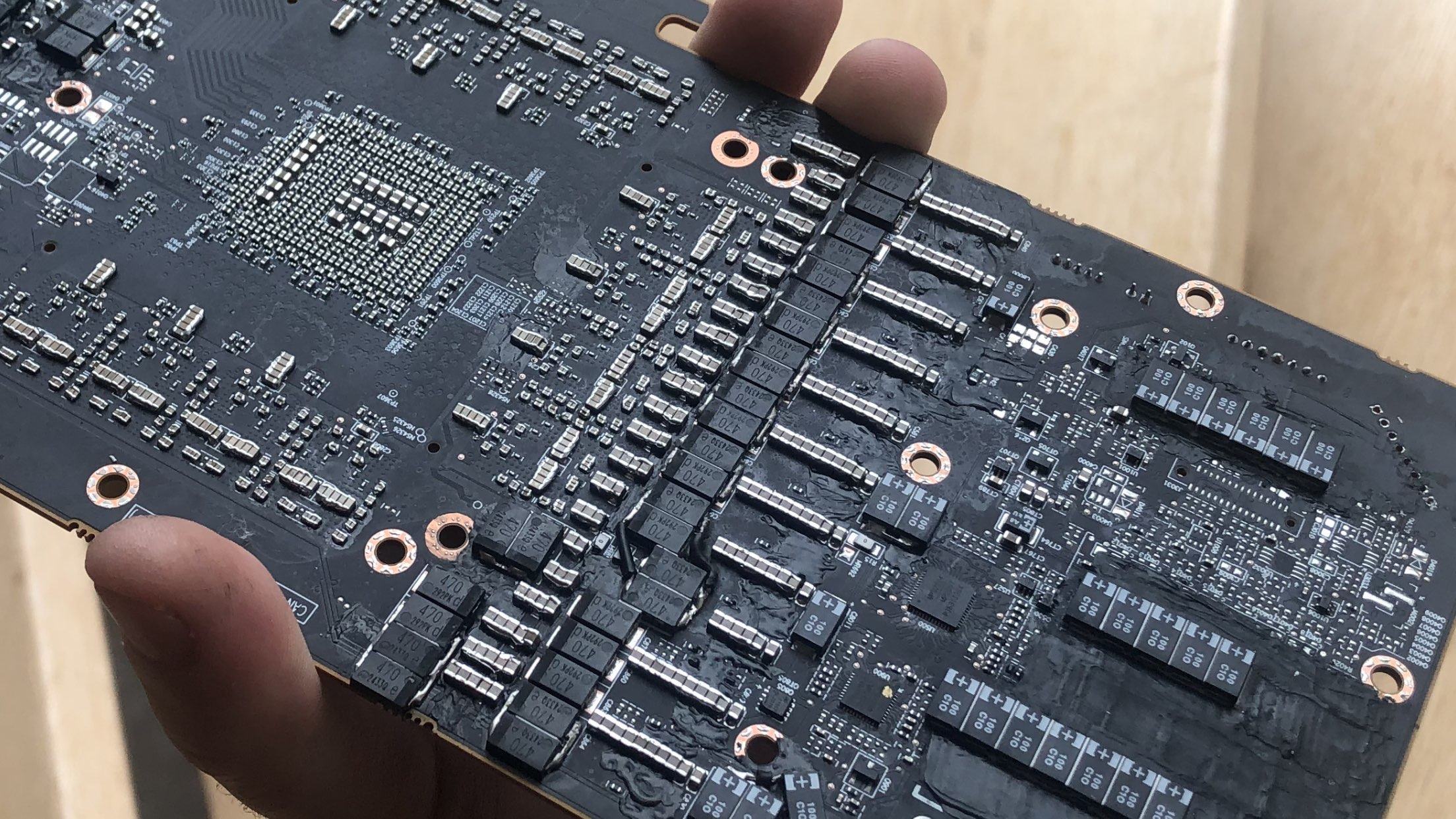

Model: AMD RX 7900 XTX Reference
ASIC Quality: 42.7%
Additional Information: Custom Loop, Active Backplate Cooling, Liquid Metal, Cap Mod, Direct EEPROM Access and Dual Bios

Du hast EVC nicht an I2C bus von voltage controler ICs oder?
Hast du EVC an EEPROM SPI bus gelötet?
Kontrolliert du gain über EEPROM oder?
Ich wusste nicht das man EEPROM auch mit EVC Regulierung kann. 😎
Mein 7900XTX aqua hat nur single bios.:haha:
EVC is connected to I2C Bus it was just not done yet on the pic. Soldered Cables to EEPROM so i don't have to open the card when reflashing. It makes the rom unbrickable.

Du hast seher gute Karte das du über 3600MHz ohne Chiller fahren kannst oder das liegt an extra Kondensatoren.😎
Meine geht nicht zu hoch.
Mit VID offset 3425MHz konnte ich machen aber höher habe ich noch nicht geschafft.:coffee2:
Das ist so krass 3,6 Ghz + 50 % Overclock unter Wasser!
Das ist echt ein Wahnsinn. :bigok:
Grosses Respekt an @darko664.
Die caps machen wahrscheinlich schon einiges aus.
Stabil Spannung gibt mehr übertakt Möglichkeiten.
Auch Respekt weil nicht jeder will dieses schrit gehen weil die karte kann man nicht mehr später weiterverkaufen.

40k is just like any number, so I don't think that makes it newsworthy. It's only a matter of time before that score is beaten again (maybe by @darko664 himself). Regardless, we should be happy for him. 🙂
But the fact that his card -- a reference one -- came back from the dead to later post a record is noteworthy, and something that the website failed to mention. THAT should have been the news.
I would have titled it "A reference 7900 XTX that came back from the dead to rule them all".
P.S. I'm a journalist by profession so don't argue with me. LOL.
So, @darko664 is "on TV". Did he deserve it?😊
That's not what I wrote. It wasn't a question. Check your translator.
Es ist aber eine runde Zahl und keine kleine. 1.200 Punkte Abstand zum Nächstplatzierten sind nicht newsworthy? Findest du das in irgendeiner anderen Highscore-Liste noch mal?

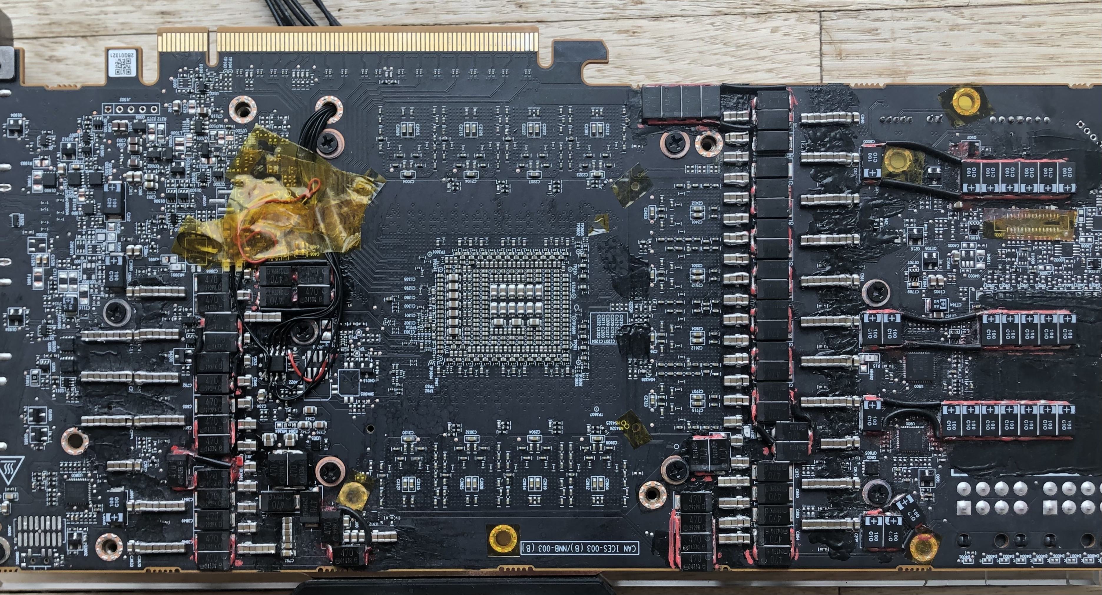

Es war ein Fehler bei der Reinigung der Karte zwischen dem Lötprozess. Ich habe unbeabsichtigt sandige Lötreste und Dreck unter die Chips gespült. Ein Fehler der mir nicht noch einmal passieren wird. Das PCB und die Komponenten darauf scheinen zum Glück recht intelligent zu sein sodass die Output Spannung der Karte komplett unterbrochen wurde um Schäden zu vermeiden. Die Karte wurde daraufhin von KrisFix in einem Ultra Sonic Cleaner gereinigt und 4 von 12 Ram Chips mussten Reballt werden.
@Butanding1987 konnte den Bau im Discord relativ gut mitverfolgen. Bei meinem ersten versuch hatte ich auch noch MLCC's direkt hinter dem Ram platziert, die mussten aber runter um die vier Ram Chips zu Reballen bzw. auch um sicherzugehen wo die Fehler her kamen.
Werde das ganze bei der nächsten Karte bzw. dem nächsten Mod nochmal versuchen mit ein paar tests mehr dazwischen um das verhalten auf die änderungen zu prüfen.

Ich bräuchte aber Hilfe. Jemanden mit einer 7900XT(X) und der Möglichkeit das BIOS zu flashen. Ich glaube mit dem EVC geht das recht problemlos? Die üblichen Risiken würden bestehen, also ein zweites BIOS ist sicher hiflreich, oder starke Nerven und genug Hintergrundwissen.

Habe eine direkte Kabel Verbindung zum zweiten eeprom auf der Rückseite gelegt. Biete mich gerne als Versuchskaninchen an.
Kann das Bios über den EVC flashen ohne die Karte dafür aus dem loop nehmen zu müssen.
