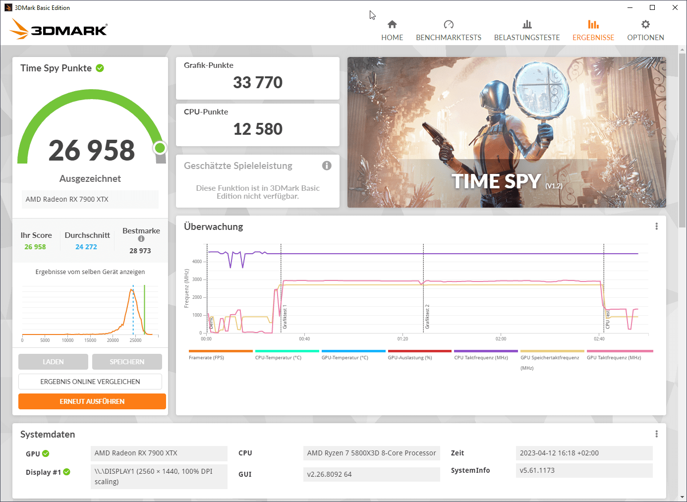

Ich bin ja sonst eher der UV- und Effizienz-Mensch, aber ich dachte ich schau mal was mit der 7900 XTX Nitro+ nach oben hin so geht...
Bester Gesamtscore:
Bester Graphics Score:
Das Ganze luftgekühlt in meinem Pure Base 500 (non-DX) - Front abgenommen, Staubfilter oben entfernt und die 4x Arctic P14 PWM ein bisschen aufgedreht. Es ginge sicher noch ein wenig mehr, aber das reicht mir erstmal so. War ja auch nur ein kleines Experiment. Ich bleibe dann doch lieber beim Silent BIOS mit UV und 33% weniger Stromverbrauch.
Es war im Übrigen auch ein guter Belastungstest für mein Enermax Revolution D.F. 650 W Netzteil - 620 Watt wurden maximal aus der Steckdose gezogen (gemessen). Das gute Stück hat sich davon wenig beeindrucken lassen. Längere Sessions in den Regionen würde ich so aber nicht machen wollen. 😆

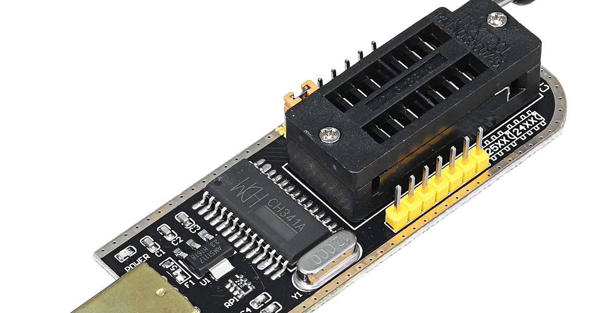

Biosflash auf bios mit höherem PT oder evc2
Leute, kann ich über evc2 auch Bios flashen?
Ja den Programmer habe ich, dafür muss aber der Block runter.
Naja ich brauche den 2. DP und USB C nicht, aber schön wäre es wenn die gingen. Muss das Aqua bios flashen..
Mit großer Wahrscheinlichkeit ist Bios Flash chip nicht mit I2C bus wo dran Power IC hangt verbunden.
Weiß es auch nicht ob Bios uberhaupt I2C bus hat.
Gibt Flash chips die I2C haben und manche andere SPI bus haben.
Wahrscheinlichkeit wenn das mit EVC gehen sollte dann auch man muss block unter machen um die EVC mit Flash zu verbinden.
Aha man braucht also einen spi-Zugang zusätzlich. Dann kann ich auch den Flasher nehmen
CH341A macht nicht anderes als SPI bus direkt über EEPROM chip zu konzentrieren mit der Zange.
Bios wird über SPI bus geflasht.
CH341A kann beide SPI oder I2C.
