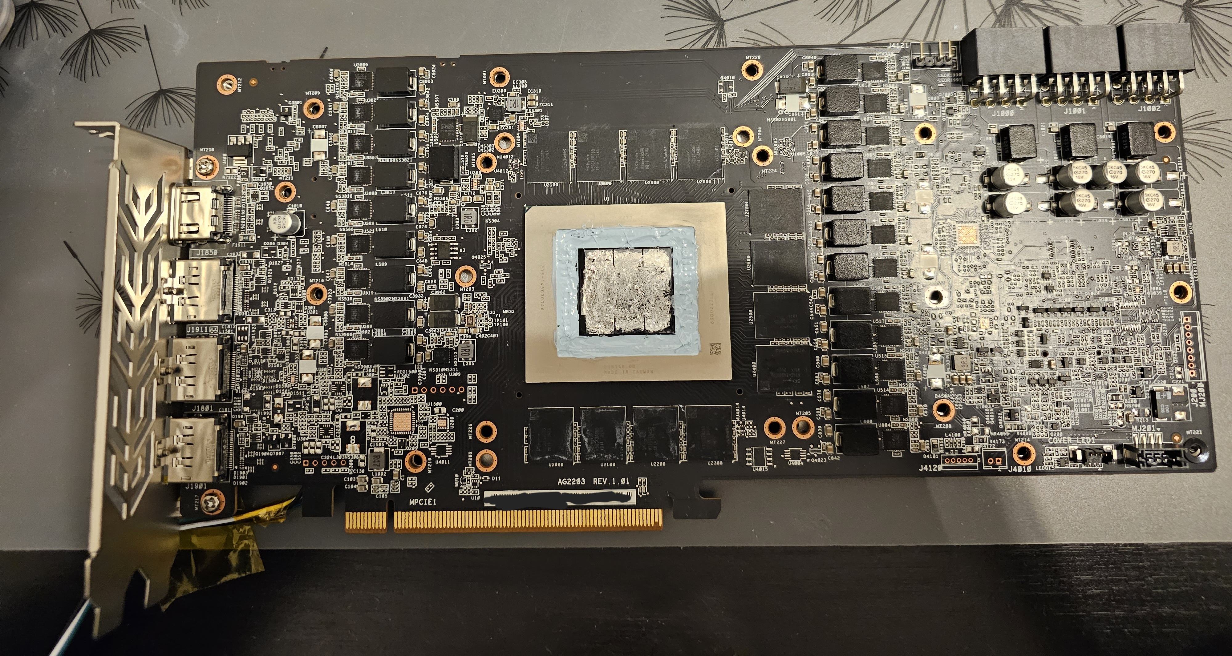

Ich habe die kart auf.
Die Komponenten neben Die habe ich mit MX-5 bedeckt.
Aber frage an die Runde vor LM drauf ist.
Wegen die kleine Dies neben GPU steht hier irgendwie ein Gefahr mit LM das der zwischen die kleine Dies fließt und ein Kurzschluss macht?
Benutzt ihr auch LM oder bin ich Versuchskaninchen?:lol:

Pads sind teilweise auch kaput gegangen.
Dicke zu messen mit messchieber ist nicht so leicht.
Ich glaube meine schone GPU ist gestorben mit Wasserschaden. R.I.P 😢
Nach dem Umbau auf LM habe ich ein Schwarzes Bild bekommen.😵
Dann habe ich es wieder auseinander genohmen und endekt das bei Kühler zusammen baue ist ein wenig wassser die noch irgendwie im Kühler war hat über den pcb bis GPU chip gelaufen.
Mein Fehler, ich sollte nach dem susamen bau kontrollieren ob das als in Ordnung ist vor ich karte im Betrieb nehme.:wall:

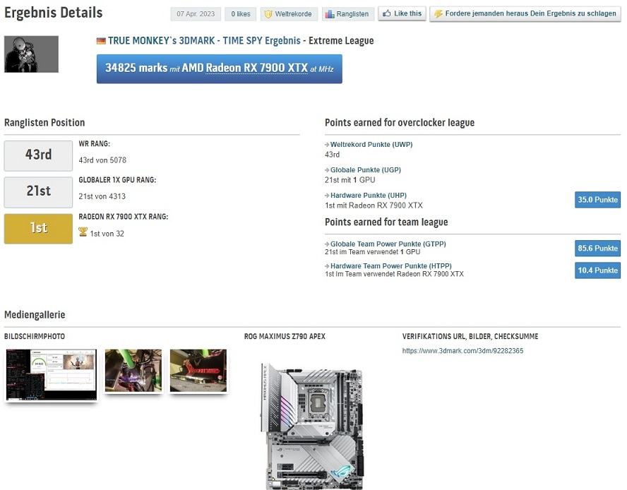

Meine lüppt und ich habe mich mal auf den ersten Platz im Overallscore gesetzt ;)
In extreme ...im bot schon
https://hwbot.org/submission/524499...me_spy_extreme_radeon_rx_7900_xtx_17531_marks
a bissel noch auf 1 :)
Edit : erledigt
https://www.3dmark.com/search?_ga=2...ck=&maxGpuMemClock=&minCpuClock=&maxCpuClock=
Wow auch mega^^
Dann könntest du da tatsächlich Glück haben aber auf keinen Fall überstürzen, einfach warten und ein paar Tage trocknen lassen.
