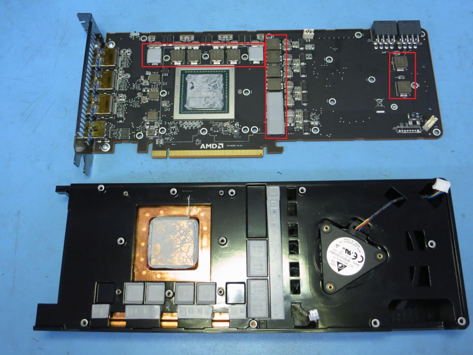

Das Pfeifen konnte ich hauptsächlich dann gut hören, bevor der Lüfter richtig los legt. D.h. auf dem Desktop war nichts zu hören, Lüfter ist aus, ich starte die Anwendung (3dmark Firestrik, PUBG, Furmark usw) und dann in den 5 -15 sec bevor der Lüfter richtig zur Sache geht. Danach konnte ich das Spulenpfeifen nur noch mit "Ohr auf die Karte anlegen" raus hören. Da ich aber unbedingt auf Wasserkühlung umbauen wollte, habe ich mich daran gemacht die Ursache zu suchen.
Meine Saphhire:
Kühlung entfernt:
Ursache für das Pfeifen sind meiner Meinung nach folgende rot markierte Spulen:

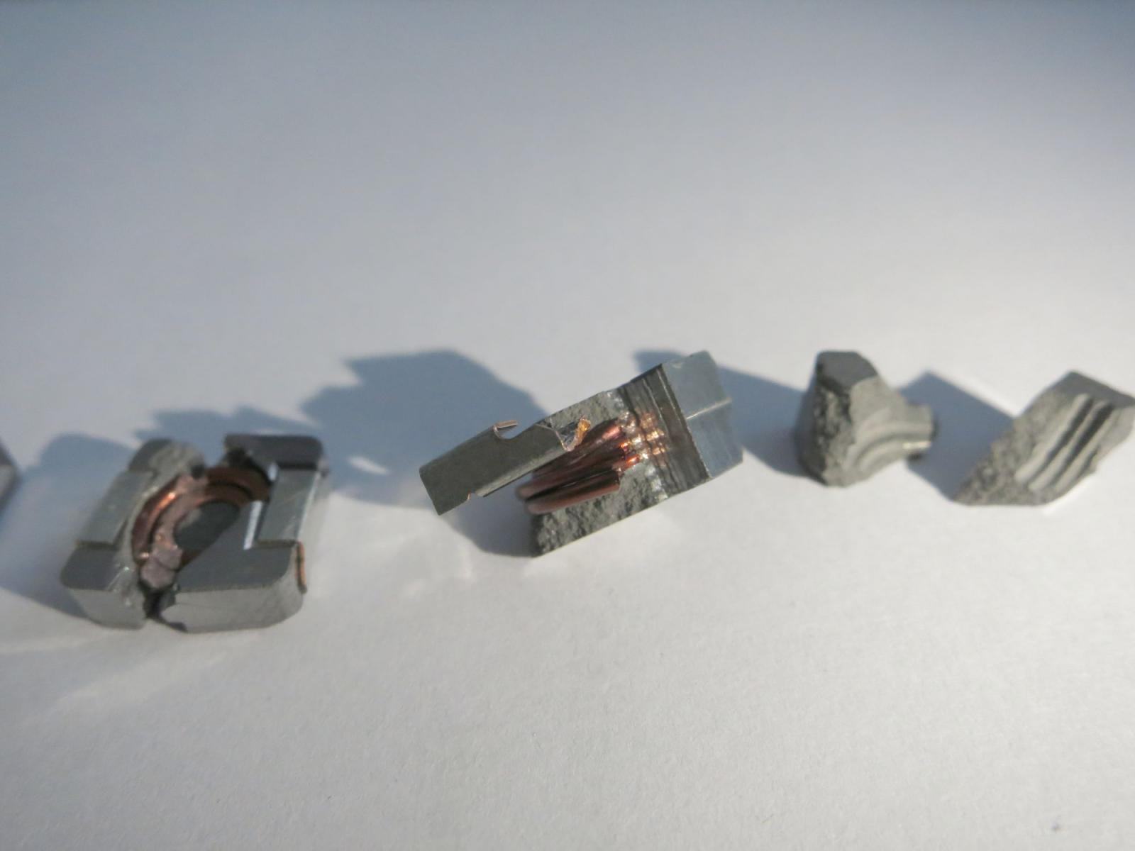

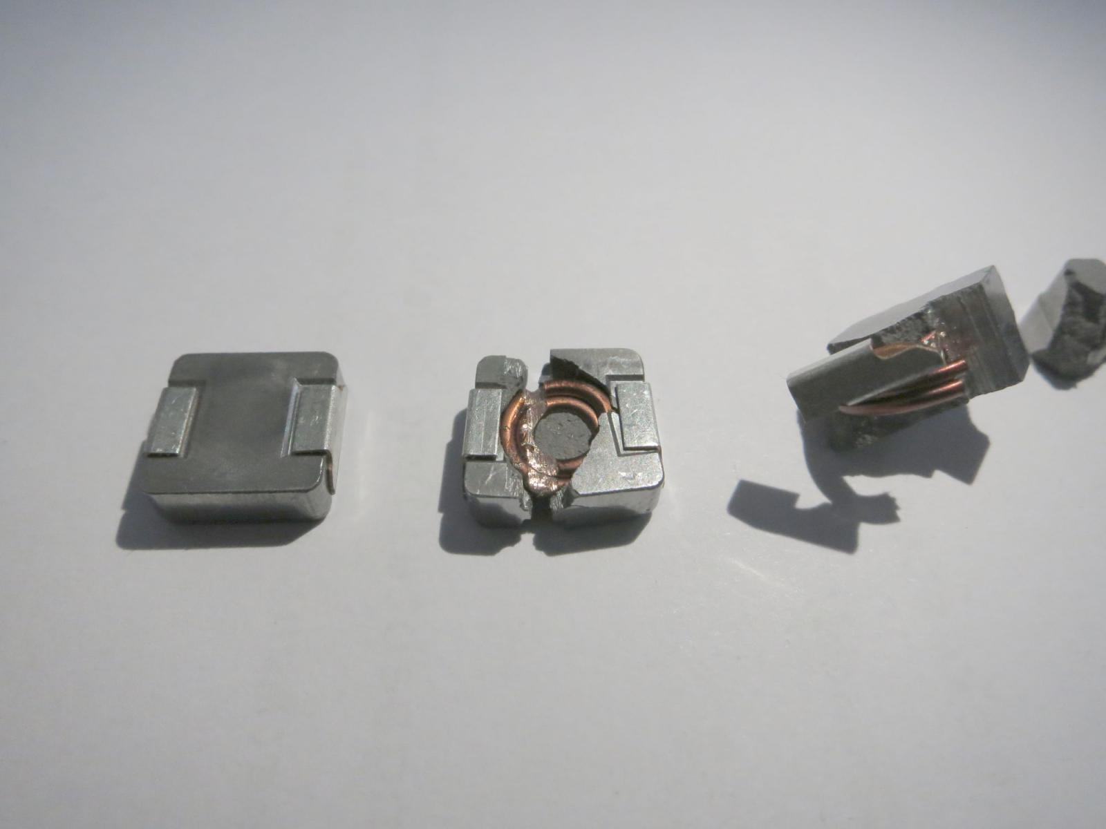

Ich habe mich dafür interessiert, wie die Spulen im inneren aussehen und wie es möglich ist, das hier Geräusche entstehen. Geräusche entstehen ja nicht nur einfach so. Es muss sich ja irgendwas was bewegen, um die Luft in Bewegung zu bringen und Schall zu erzeugen. Die Spulen sind aber komplett vergossen, also man sieht die Spulen (Drähte) nicht von außen. Das nennt sich dann hier "composite construction".
Da ich aber meine Spulen von der Vega nicht aufmachen wollte, was bestimmt niemand wundern wird :-), habe ich mir ähnliche von Vishay organsisiert mit 0.56µH und 2.2µH. Diese habe ich dann mal mit der Säge "geöffnet" um mal rein schauen zu können, wie es da drin aussieht:
Wie man schön sehen kann, sind die "Drähte" wirklich sauber rund um vergossen. Da ist wirklich wenig Spiel, damit sich darin etwas bewegen kann. Und selbst wenn dem so wäre, dagegen kann ich dann nichts mehr tun. Der Hersteller Vishay bewirbt im übrigen die Spulen in seinem Datenblatt als: Ultra low buzz noise, due to composite construction

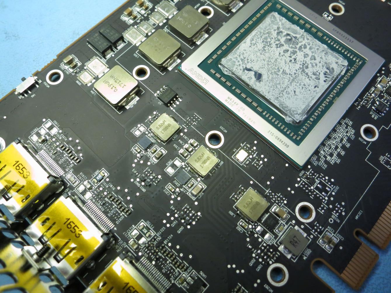

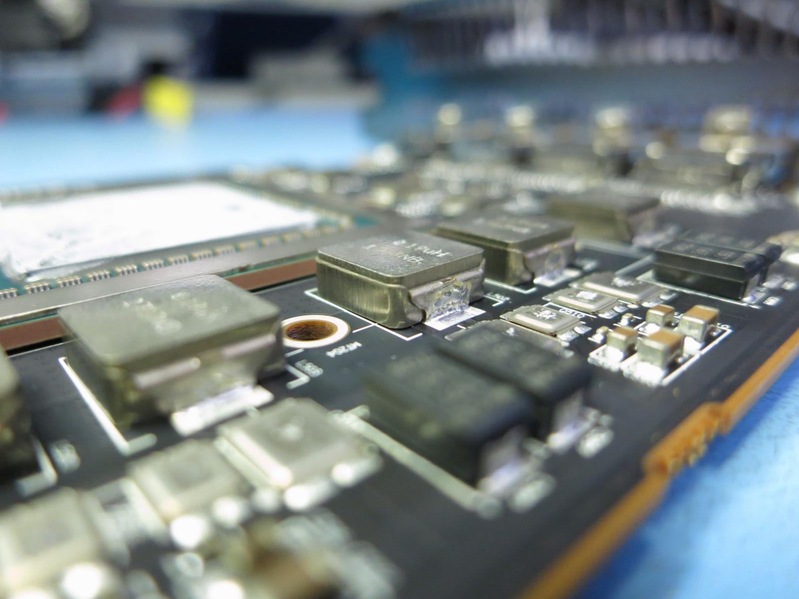

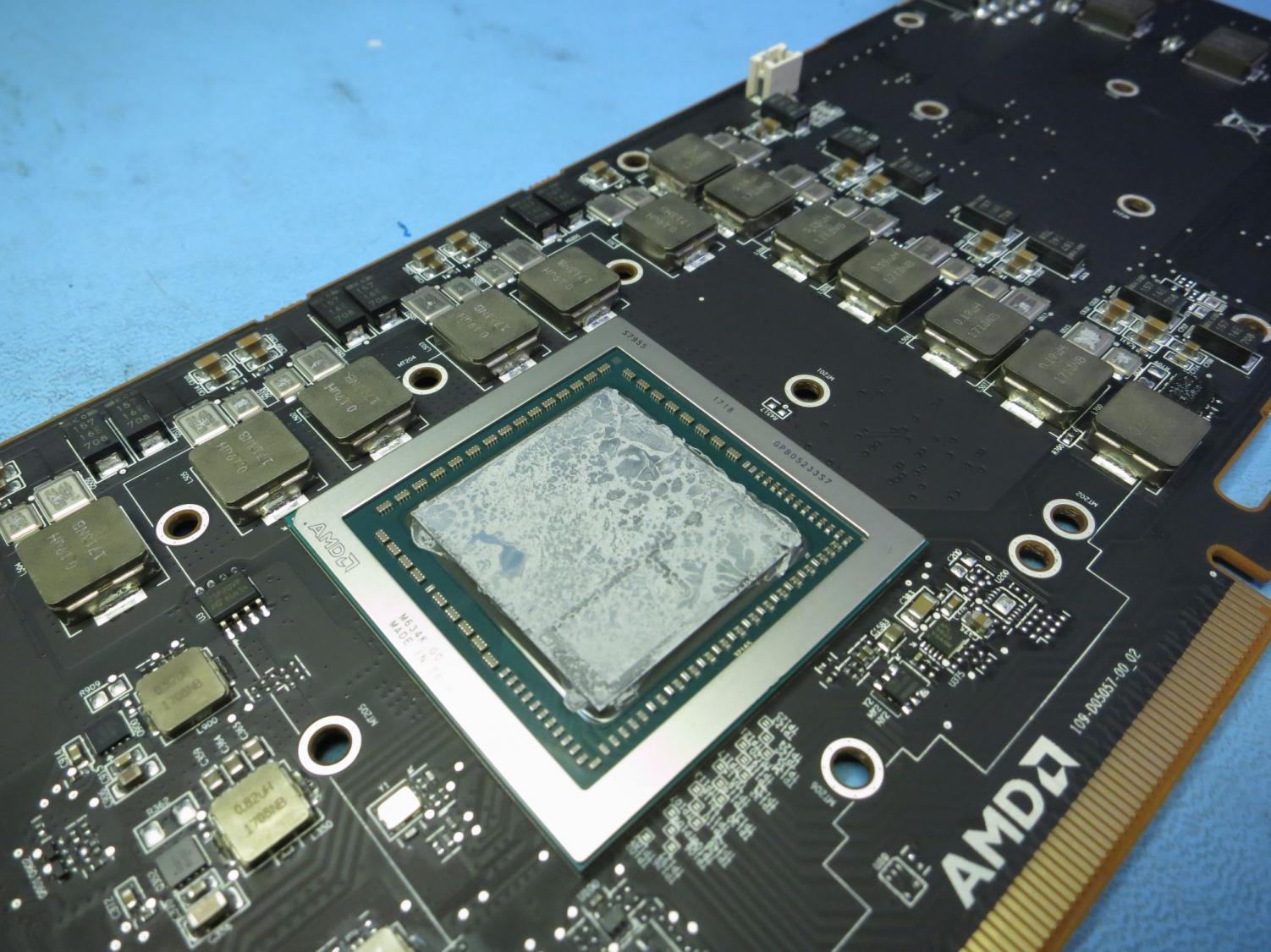

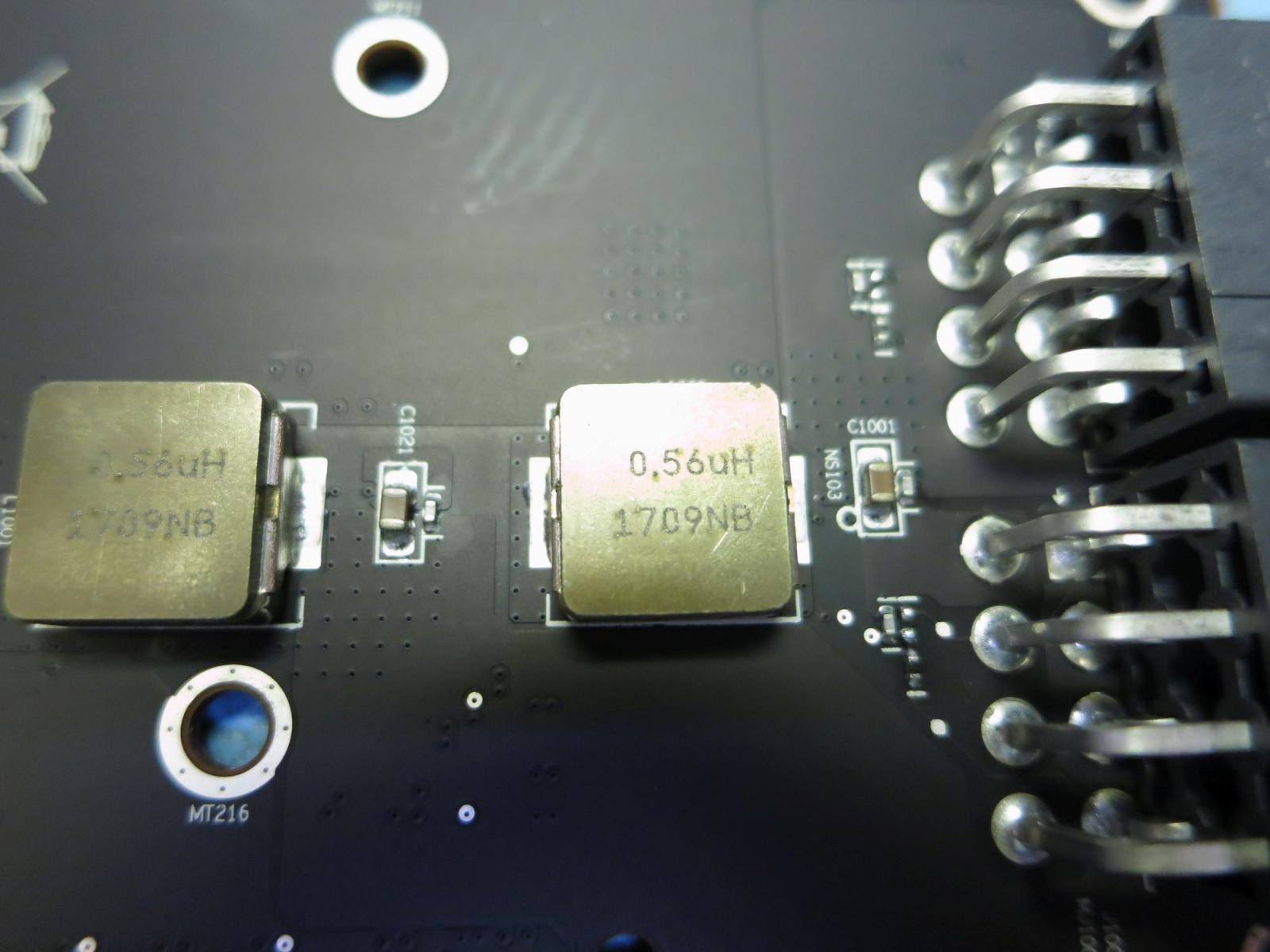

Habe mir nun die Spulen angeschaut, wie "gut" die auf dem PCB platziert sind und ob die dort "wackeln" können und durch ihre Bewegung darauf den Schall erzeugen und durchs PCB verstärkt werden. Alle Spulen sind an den Ecken angehoben, aber auf den Seiten liegen die meissten !! Plan auf. Aber nicht alle.
Hier mal paar Detailfotos von den Spulen:
IMG_3273.jpg IMG_3277.jpg IMG_3278.jpgIMG_3280.jpgIMG_3284.jpg IMG_3285.jpg IMG_3287.jpg
Hier sieht man gut, das die eine oder andere Spule nicht Plan aufliegt:

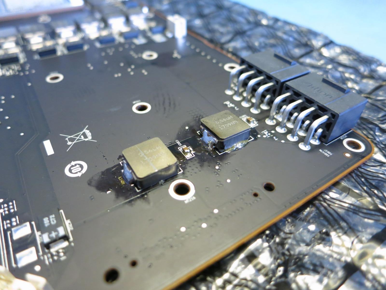

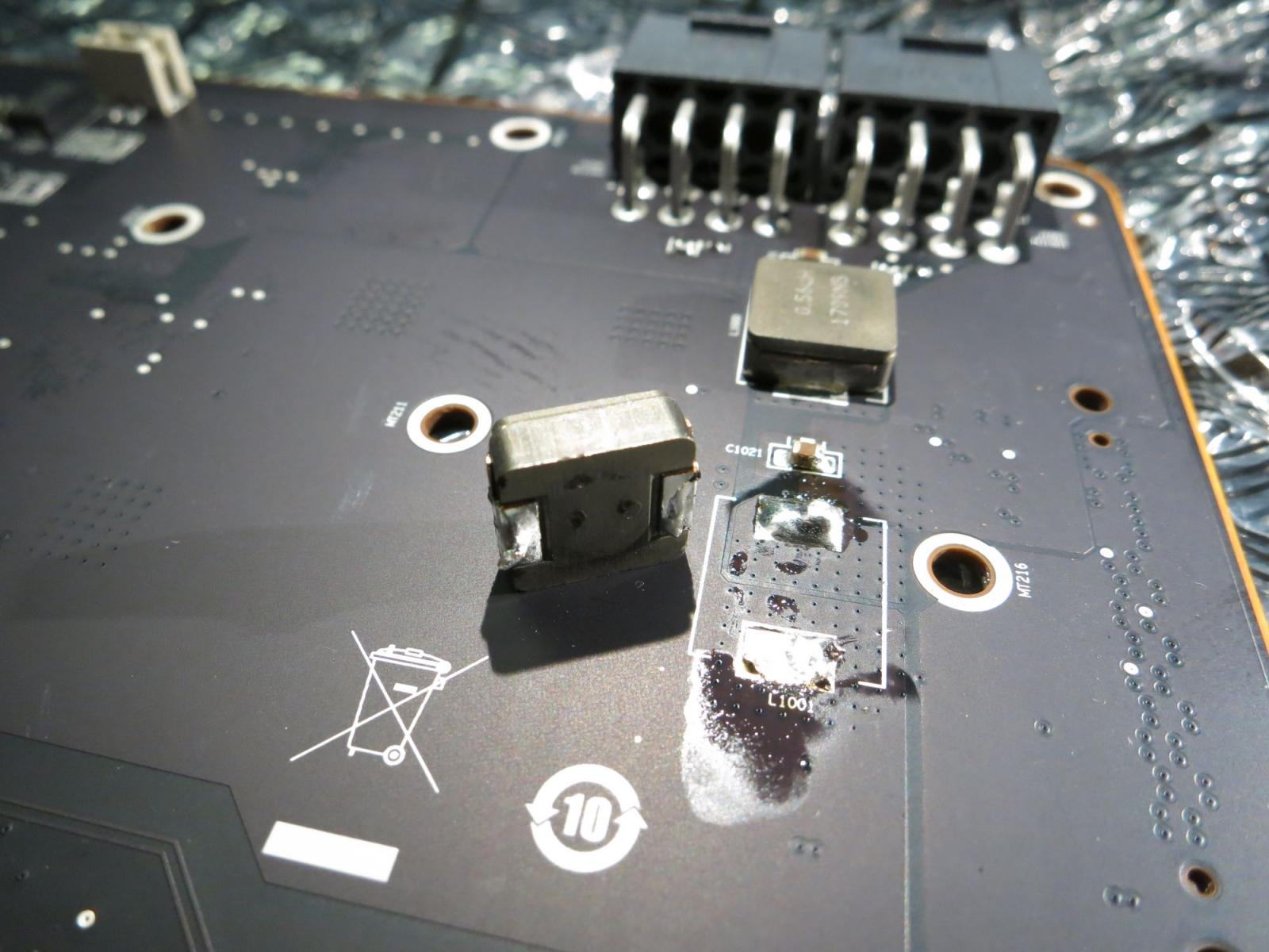

Ich habe mich an die beiden "einzelnen" Spulen in der Nähe der beiden 8-pin Stromstecker gewagt und habe diese ausgelötet:
Diese dann mit Pattex unterfüttert und wieder eingelötet:
Wer auch auf die Idee kommen sollte, daran rum zu löten der solle bitte daran denken, hier bleifreies Lot zu nehmen. Denn hier wurde pb-free hergestellt. Aber das bleifrei Löten ist ein Mist, musste hier auf 450°C Löttemperatur gehen, da das PCB auch viel Energie aufgefressen hat.
Nun habe ich die Karte wieder zusammen gebaut und geschaut, ob es die beiden Spulen waren. Die Hoffnung war klein und sie wurde noch kleiner :-), es hat nichts gebracht. War fast klar. Aber wer nicht wagt, der nicht gewinnt. Nun die Karte erneut auseinander gebaut. Das bleifreie Löten mit so hohen Temperaturen bei den anderen Spulen rund um die GPU , wo auch die weiteren vielen anderen Bauteile sind, habe ich nicht gewagt. Ich entschloss mich nach einem sehr dünn flüssigen Sekundenkleber zu suchen und bin mit dem Loctite 401 fündig geworden. Der hält bis 120°C aus. Das sollte für die Spulen langen. Habe den Sekundenkleber immer mit geneigter Grafikkarte seitlich auf die Spulen gegeben, damit es schön darunter läuft. Sieht nicht mehr so schön aus wie vorher, aber als alter Grobmotoriker...
Sorry fürs schlechte Foto, ist mit dem Smartphone gemacht.
Nachdem ich eine Nacht den Sekundenkleber aushärten lies, habe ich die Karte erneut zusammen gebaut und getestet und ich muss sagen, ich habe bei nichts mehr vom Pfeifen gehört, es war weg :-).

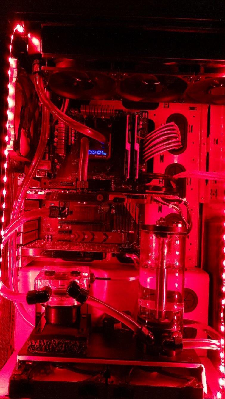

Zu guter letzt habe ich dann meinen EK-Waterblocks Kühler montiert und bin nun mit den Geräuschen sehr zufrieden. Das einzige was ich nun höre, das mein Enermax Netzteil mit 625W ein leichtes tiefes Brummen erzeugt, aber das ist soweit akzeptabel. Fährt ja mit rund 80% Last.
Ich möchte darauf Hinweisen, das man mit dem was ich gemacht habe auf jeden Fall die Garantie von der Karte verliert und mein Lösungsansatz auch nicht bei jedem fruchten muss. Daher überlegt euch das gut, sowas nach zu machen :-).
Hier mein Abschlussfoto von meinem Schätzelein:

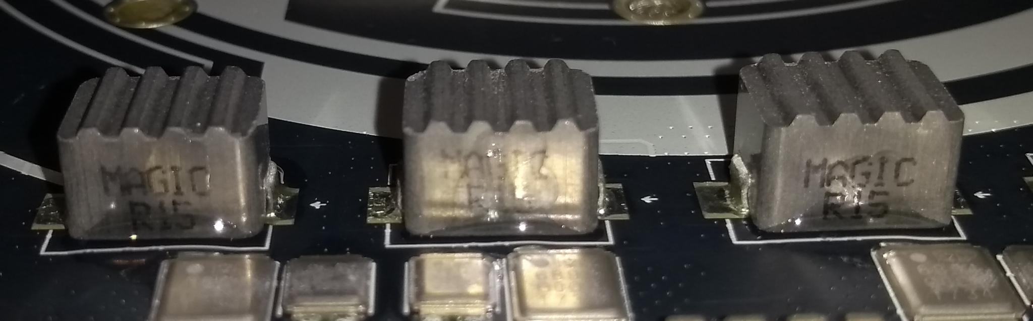

Ich habe eine Vega Liquid , unter Last pfeift das Ding deutlich hörbar. Ich habe jetzt mal eine Dose Plastik70 Super bestellt und ein paar Einwegspritzen, sobald das Zeug da ist werde ich mich mal an die Arbeit machen, hätte allerdings noch ein paar Fragen:
-Kann man die Wärmeleitpasds wiederverwenden, oder sollte man da neue nehmen? Die hier z.B. Cooling Junkies W Zubehör
-Wie dick sind die Originalpads?
-Hilft es die PCB im Backofen zu erwärmen damit das Plastik70 besser unter die Spulen läuft?

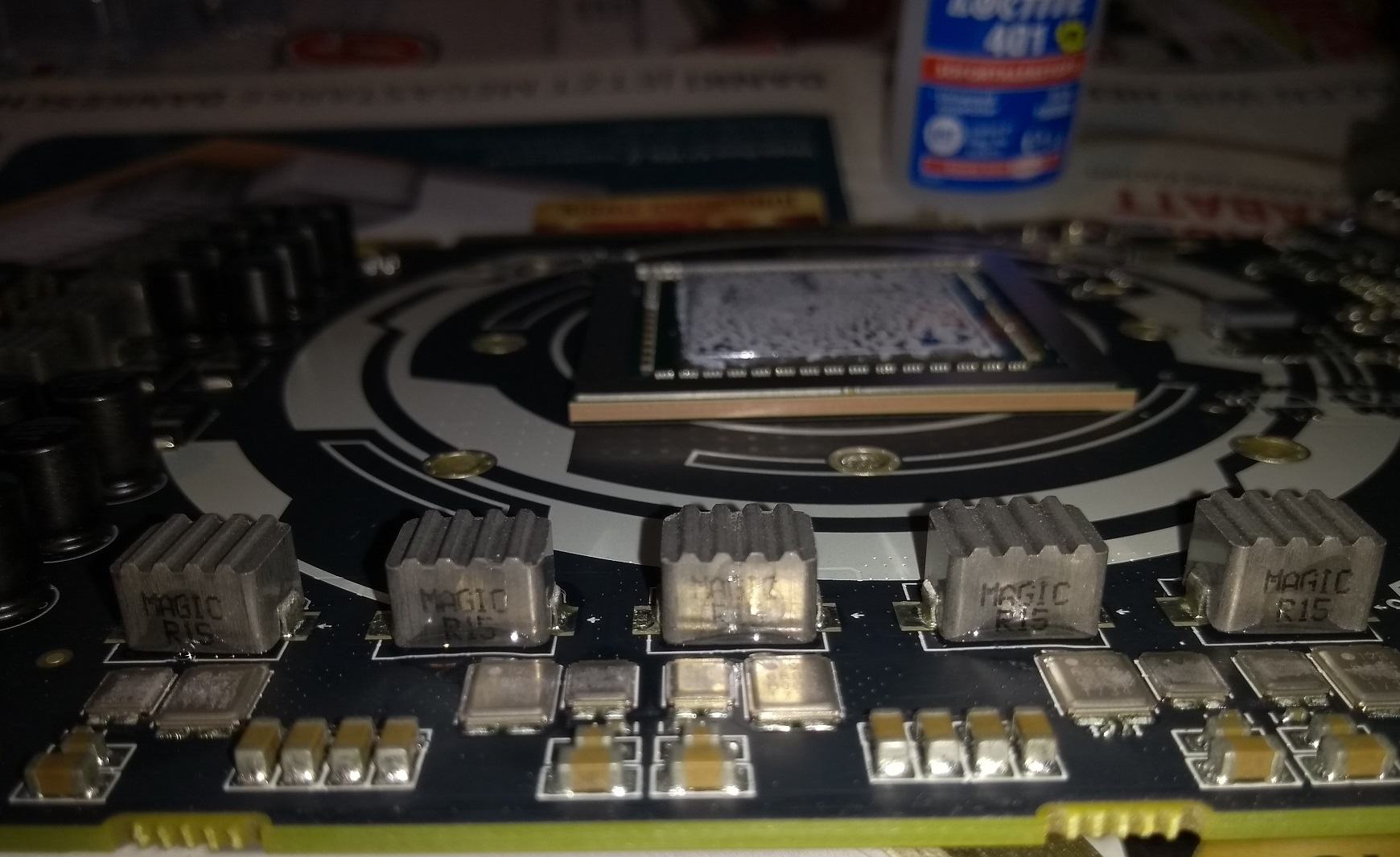

ich hab meine Vega56 Nitro+ auch "behandelt", aber mit Loctite401 Sekundenkleber. Auch dieser zieht in die Ritzen ein weil er sehr dünnflüssig ist.
Die karte hat zwar kein klassisches hochfrequentes Spulenfiepen von sich gegeben ... aber eben unter Last so bzzzd gemacht. Nach der Behandlung ist sie schon leiser, aber 100%ig weggegangen ist das Geräusch nicht.
WLP hab ich zuerst MX4 verwendet ... aber das hat sich als zuu flüssig erwiesen. Der Hotspot wurde nun wärmer als vor dem Demontieren. Dann hab ich <so wie empfohlen> eine deutlich zähere Paste Arctic Silver 5 (hatte eben noch alte Reste rumliegen) draufgeschmiert und es wurde der Hotspot wieder kühler gehalten. Minimal besseres Temperatur-Ergebnis als Original. Die von Sapphire haben das Ding aber wohl echt gut zusammengeschustert. Noch bei keiner einzigen Karte konnte ich mit Selbstauftragen soo wenig rausgeholen.
Die Pad's hab ich nicht gewechselt ... hab ich beim Demontieren auch nicht zerrissen/beschädigt.

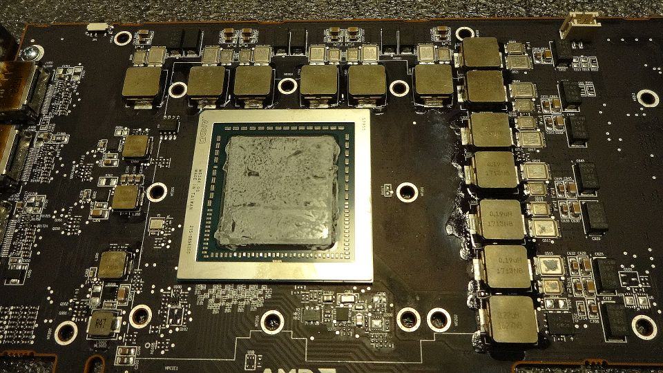

ich kann free-server nur zustimmen, nicht die Sprühvariante nehmen. Big Fail hier heute bei mir. Ich habe das Plastik 70 in einen Becher gesprüht und danach mit einer Spritze aufgezogen. Als ich das Plastik70 unter die Spulen spritzen wollte, ist das Zeug rausgesprudelt wie wenn man eine Flasche Sekt vor dem Öffnen schüttelt. Habe das ganze PCB versaut, inkl. des offen liegenden Grafikchips. Ich weiß nicht woran das liegt, aber das Zeug sprudelt ohne Ende, Gott sei Danke lässt es sich mit Isopropanol wieder entfernen.
Leider gingen beim Auseinanderbauen die Pads kaputt, ich musste erst neue bestellen, sollten morgen kommen, so dass ich erst morgen schauen kann ob die Karte was abbekommen hat.

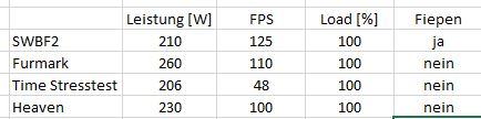

Nachdem meine Behandlung mit Super70 nicht ganz so erfolgreich war, hätte ich noch eine grundsätzliche Frage zu dem Thema:
Wenn ich einen Stresstest starte (Furmark, TimeSpy oder Heaven) ist die Karte relativ ruhig. Wenn ich allerdings z.B. StarWars Battlefront2 spiele fiept die Karte doch deutlich hörbar. An was kann das liegen, dass die Karte beim Stresstest ruhig ist und beim zocken Spulenfiepen auftritt?

Hast du auch zwei Schichten aufgetragen?
Framelimitter ist drin in Game?

FPS Limit habe ich 143 via RTSS auf 143 eingestellt, allerdings tritt das Fiepen ingame auch mit FPS-Limit 100 auf.
Das komische ist, dass eben nur ingame das fiepen auftritt, in den genannten Stresstests eben nicht (Anhang)
