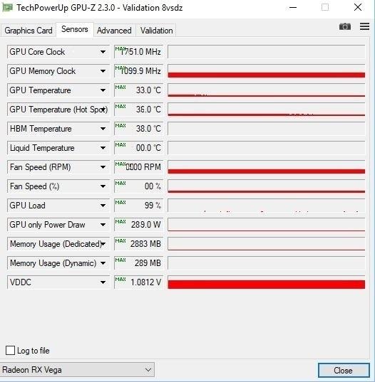

Habe nun die schrauben nachgezogen ist echt tricki das hinzubekommen.
War aber die ursache wohl verkantet. Danke
Ich hab noch einen Hailea Ultra Titan 1500, der hängt aber am Aquarium.
Jetzt sehen deine Temperaturen ganz gut aus...
