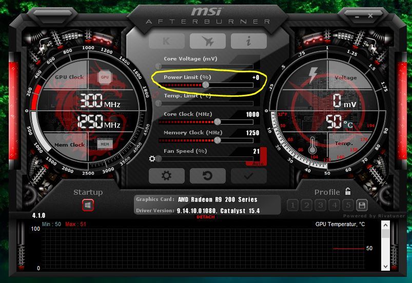

Habe 2x290er Referenz von Sapphire - idle 0,984v beide und @ load gehts stellenweise auf 1,25v rauf, aber manchmal auch nur 1,15v.
Powerlimit ist auf +50% gestellt, 1050MHz Takt.

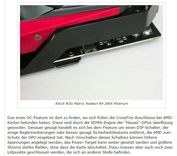

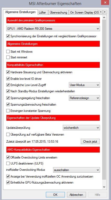

Hi, mal ne Frage, weiß jemand, wie ich für meine ASUS R9 290X im Afterburner die GPU Spannung freischalten kann?
Oder muss bei der Karte dafür erst ein DIP Schalter umgelegt werden?
Ich hab mir den ASUS GPU Tweak mal instelliert, dort bekomm ich die Spannungen auch angezeigt, nur in Afterburner nicht.
Mir gehts eigentlich nur darum, mir im Ingame OSD anzeigen zu lassen, was der Core für ne Spannung hat! Der ASUS GPU Tweak bietet dafür keine
Möglichkeit!
Ansonsten hilft da glaub nur nen 2. Monitor.......
+100mV geht im Afzerburner, einfach in den Einstellungen Spannungsregelung und Überwachung aktivieren. Mehr kann der Afterburner nur per zusätzlichem Startparameter, oder du nimmst Sapphire Trixx.
Core Voltage geht leider nicht, ist ausgegraut, hier mal die Einstellungen im Afterburner....
- - - Updated - - -
Muss mal gucken, ob die normale Matrix auch sonen Dip Schalter hat.....

die asus roc matrix 290x braucht 2*8pin pcie und hat zusätzlich noch einen 4pin molex,
ist der molex zwingend nötig?

Das ist scheinbar nur für diese komische defrost Funktion.
Hab ich bei mir nicht angeschlossen! Funktioniert auch so, da der dann wohl wirklich nur für die defrost Funktion ist!
Hast du auch die ASUS Matrix ROG R9 290X in der Normal Version (nicht Platinum)!
Fehlt bei dir auch die Sensorik in GPU-Z? Auch kann ich im Afterburner die Spannung nicht frei einstellen!
Auch durch Verstellen des DIP Schalters in den Uber Mode, kann ich nix einstellen!
Jup auch aus der ebay Aktion oder? Die Spannung kannst du scheinbar nur in diesem kack Tool von Asus ändern. GPU Tweak.
Ja genau, auch bei dieser Ebay Aktion :-).
Versand ging echt fix, am Donnerstag (Feiertag Christi Himmelfahrt) geordert und Samstag hatte ich die Karte schon in meinen Händen!
Das stimmt, das kack ASUS GPU Tweak hab ich auch schon getestet! Damit kann man zwar die Spannung einstellen, aber ich meine das muss trotzdem
dann aktiv im Hintergrund laufen! Lässt man es laufen, laufen Spiele wie GTA V beschissen, da das Monitoring des Tools zu viel Ressourcen frisst und
GTA im 5 Sekunden Takt einen Ruckler beschert!
Mit den meisten Werten, die das Tool anzeigt kann man leider auch nicht sehr viel anfangen! Verstehe nicht, warum bei den ganzen Reviews die Matrix Platinum so

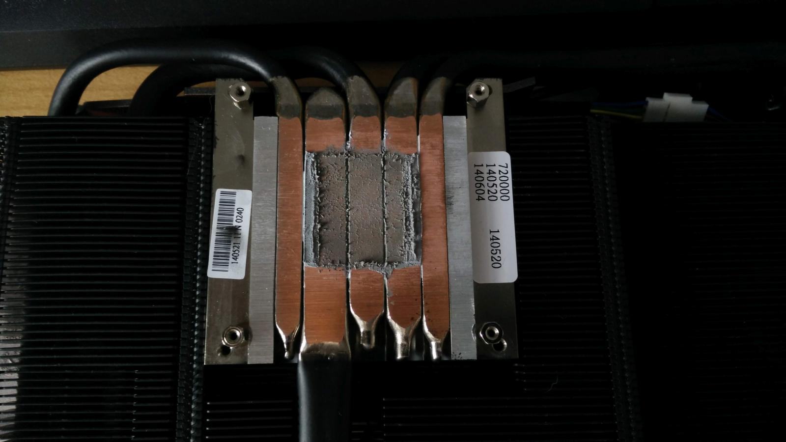

Ich bin mit der Leistung sehr zufrieden, allerdings musste der Lüfter gegen einen Wasserkühler weichen, das Teil hört sich unter Last an wie ein Staubsauger!
Ich weiß nicht was sich ASUS bei der Konstruktion gedacht hat! Der Kühler ist eine Fehlkonstruktion! Und ich kann dir auch zeigen, warum.....
Achte mal darauf, wo der Die aufliegt und welche Heatpipes ihn tatsächlich kühlen :wall:
Die 2 äußeren hätte man auch ganz einfach weglassen können! :rofl:
