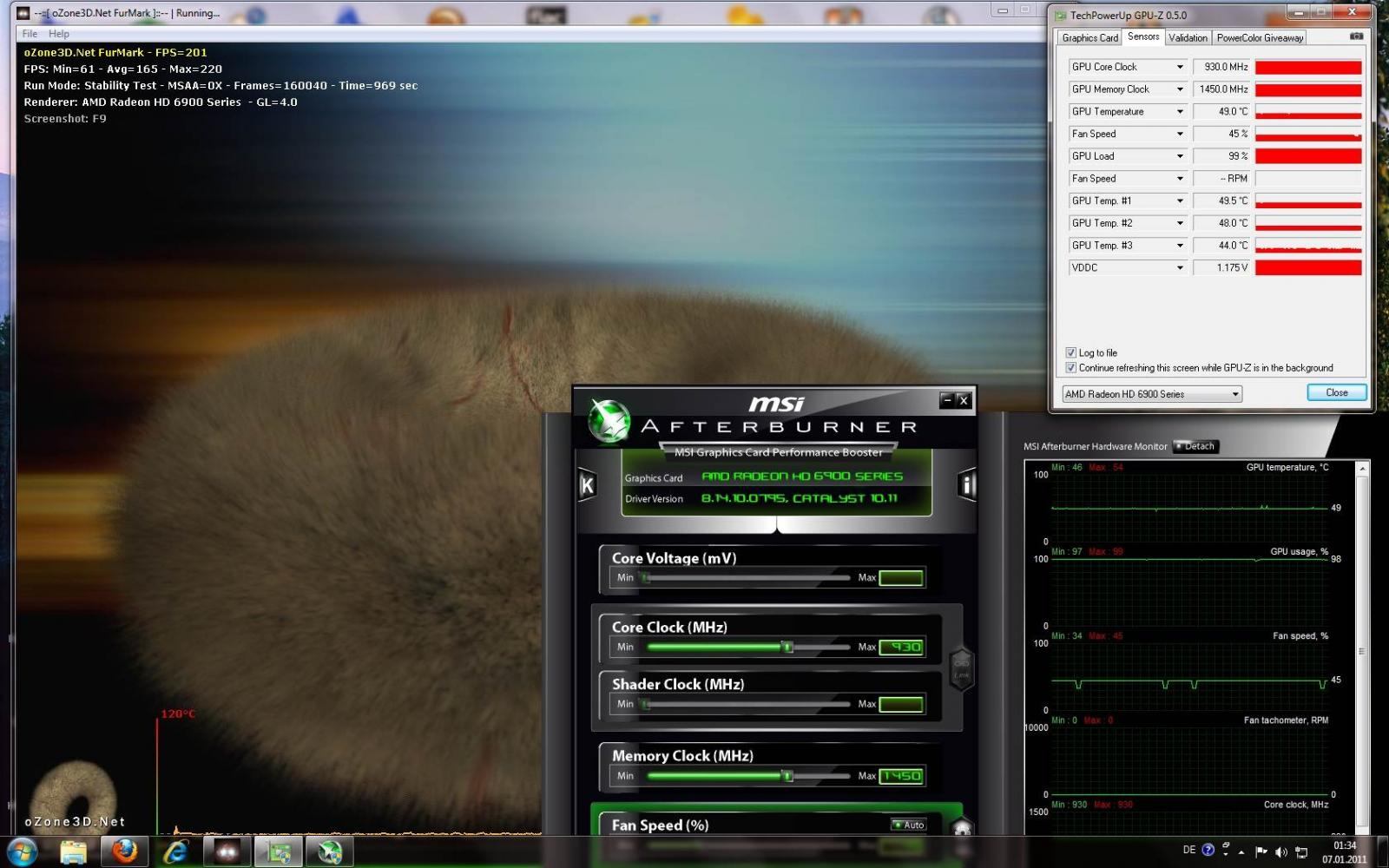

16min Furmark 6950@6970 1,175v 930/1450 wakü
@gohtpc deine werte sind schon extrem bei 1,1v:eek:
War das schon alles, was bei 1,175V möglich ist?
mfg dorndi
wat du hast grade mal 50°c bei furmark oO?
ich kann die werte von gohtpc bestätigen.
edit: ach wakü...
ich bin übriegents auch der meinung das mit dem asus unlockbios(evtl mit allen unlock biosen) IRGENDWAS nicht 100%ig stimmt.
