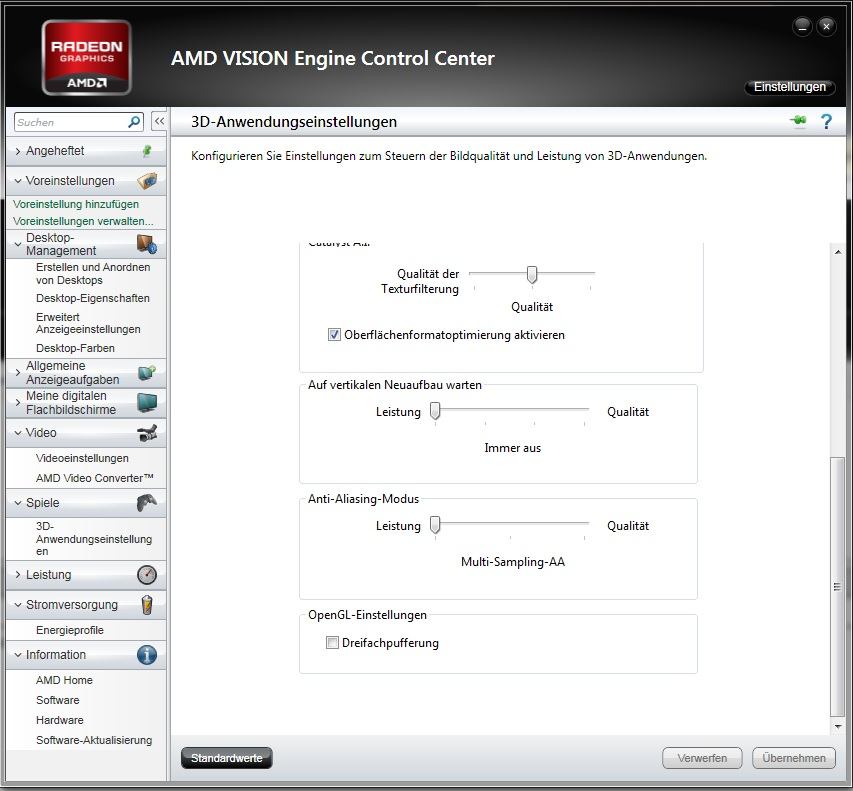

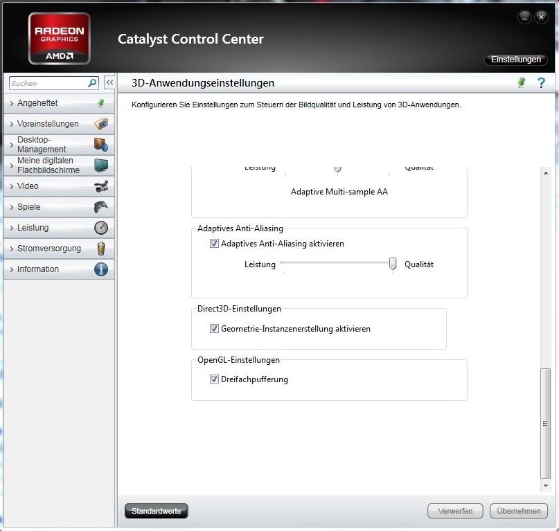

bei mir siehts so aus:
bei mir auch aber beim kumpel siehts so aus....
