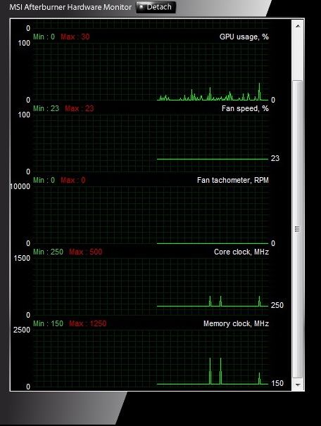

hmm ich weiss nicht so ob das normal ist: Anhang
Dabei habe ich ganz am anfang nur mit Windows Fenstern rumgespielt, danach in der Mitte auf Youtube Videos angeschaut und gegen Schlus nur noch normal gesurft... ganz am Ende habe ich wieder nichts gemnacht..
ist das echt normal?
Edit: @ Darkangel:
wieso hast du 0 Drehungen bei deinem Lüfter? schau bitte nach, ob der Lüfter wirklich noch dreht... bei mir war der Lüfter kaputt und es zeigte mir immer 0 an. hoffe es nicht. meine ist gerade in Garantie

ich denk mal er hat ne wakü drauf, deswegen 0 lüfter....
und 92° is bissl viel....
