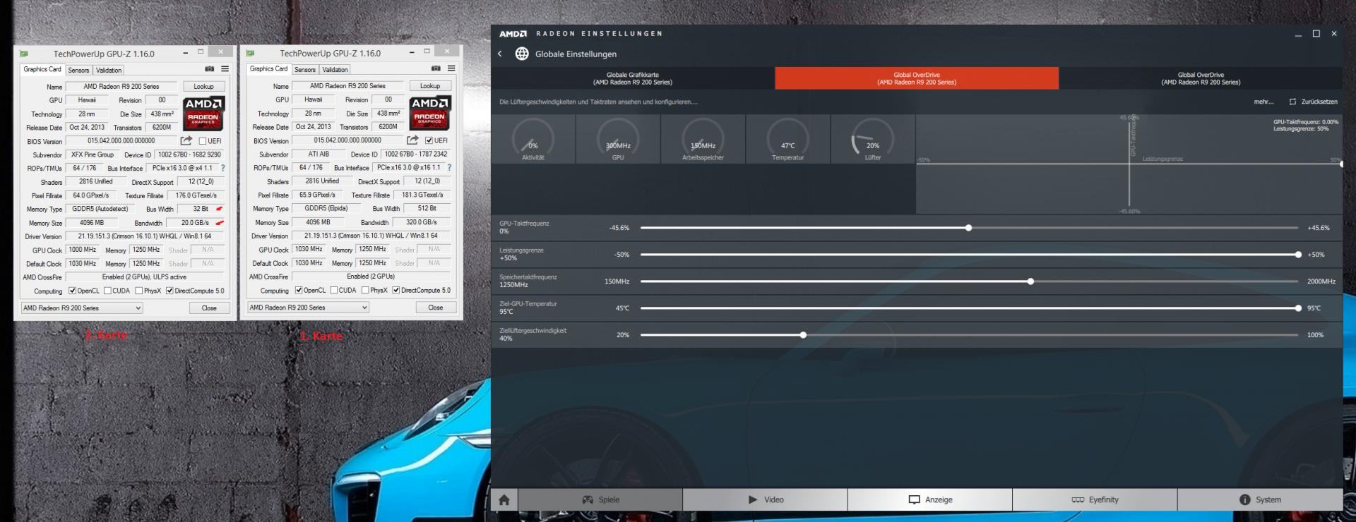

Hey Leute,
habe mir aus Spaß mal eine zweite 290X (Ref Design) ersteigert um zu sehen ob
so etwas für mich in Frage kommt, da ich jetzt einen 4K Monitor habe.
Die vorhandene Hardware ist kompatibel.
Das Problem ist ich bekomme das System nicht im CF-Modus zum laufen.
Die Karten werden erkannt, im Crimson ist CF aktiviert und die Profile sind
geladen. Dennoch habe ich bsw. bei The Devision sogar einen Performanceverlust
gegenüber einer Karte.
GPU-Z meldet auch eigenartige Werte bei Bandbreite und Co bei der zweiten Karte.
Und nein das hat nichts mit dem BUS-Interface zu tun.
Hat jemand eine Idee??

@ersa04
Hey,
die Bandbreite und Co, liegt am ULPS.
Da wird die zweite KArte in den "Zero Core Power" Modus geschalten.
Probier mal den "MSI Afterburner" da kannst bei den Einstellungen ULPS abschalten.
Windows neustart ist unumgänglich. ;)
