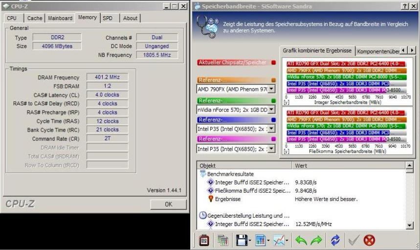

...habe eben mal meine Speicherbandbreite gemessen. Eher enttäuschend.....rein rechnerisch müsste man mit DDR2-800 auf 6,4GB/s kommen. Weil der Speicher im Dual Channel läuft müssten es 12,8GB/s sein, aber wie gesagt, nur in der Theorie. Wo ist meine Speicherbandbreite????
Sisoft Sandra XXII SP1 ?
Jupp, habe mir eben die aktuelle Version von Sandra runtergeladen. Jetzt siehts besser aus. Zwar immernoch weit von der Theorie entfernt aber deutlich besser wie vorher. Schade dass ich meine Timings nicht verbessern kann. Mit 1,8V ist nichts drin, muss mich mit dem Jedec Standard zufrieden geben. Das in der Grafik PC2-5200 steht ist ein Anzeigefehler, dort müsste PC2-6400 stehen. Nicht mal die aktuelleste Version von Sandra kann die korrekten Werte lesen. Habe immernoch 1,8Ghz statt 2,2Ghz.

Das sieht für 1.8 GHz und diesen Timings i.O. aus, zwar nicht gerade das Beste aber der Bereich kommt ungefähr hin.
Das man die komplette Bandbreite der Speicher nicht ausreizen kann sollt dabei klar sein. Eine maximale Bandbreiteneffizienz von ca 70 bis 80 % dürfte die Regel sein. Was beim Phenom auch sehr taktabhängig ist.
Hi @all
wenn ich den Unganged modus einstelle laufen sie laut bios im SC und ich muss für jede Bank die Timings einzeln einstellen CPU-z sagt aber dass sie DC laufen
was stimmt jetzt ? Bios ist das 802er die Speicherbandbreite ist laut Sandra leicht erhöht

Hi @all
Während bei unganged der Speichercontroller mit 2x 64 Bit betrieben wird, bedeutet ganged einen Betrieb mit 1x 128 Bit, ähnlich wie beim K8. Beide Varianten bedeuten Dual-Channel, auch wenn einige Mainboards den ganged-Mode als Single-Channel "erkennen".

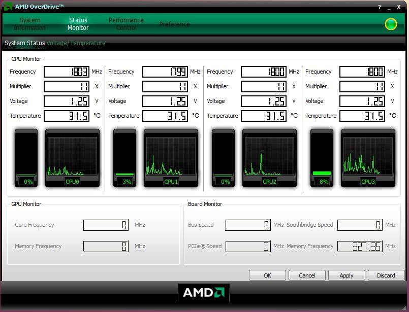

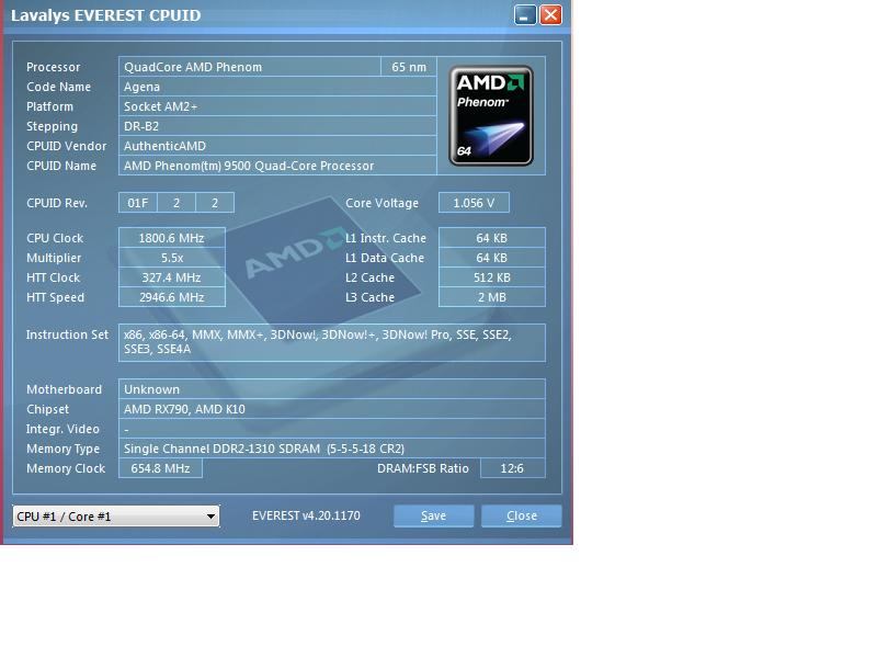

...habe nicht 1,8Ghz sondern 2,2Ghz und das gleich 4 Mal. Müsstest du eigentlich wissen, da du dasselbe Modell hast. Mach mal bitte meinen Phenom nicht langsamer als er ist ;)
Nur weil die Sandra so dumm ist und den HT-Link mit dem Echten Takt verwechselt. WinXP ist aber genauso dumm das gleiche gilt für den Herrn Everest. Nicht mal das von AMD entwickelte Overdrive erkennt den richtigen Takt. Die einzigen die etws schlauer sind, sind CPUZ und Vista. Erstaunlicher Weise, läuft mein Kleiner auf Vista recht gut, die Probleme die ich ab und zu lese, dass einige den Phenom gar runter takten mussten, weil es in Vista BlueScreens und Abstürze gab kann ich ganz und gar nicht bestätigen. Auch was man ab und zu über den 3.Kern liest, trift bei mir nicht zu. Wenn ich ihn clocke, steigt erst der 4. und der 2. aus nach ner Ewigkeit dann die beiden anderen was aber nicht unbedingt an der CPU liegen muss, habe etwas Pech mit dem Board. Jetzt wo er Standard läuft, kann ich nicht die geringste Spur von Instabilität erkennen. Wollte das nur mal anmerken weil man eigentlich nur negatives liest. Ich bereue jedenfalls den Kauf nicht.

Also Overdrive zeigt bei mir alles korrekt an , selbes gilt indes auch für Everest und Sisoft. Hast du zufällig mit dem NB Teiler rumgespielt, ansonsten muss es am Bios/Board liegen.
Auch für 2.2 GHz ist die Bandbreite i.O.
..wie gesagt, läuft alles Auto. Ich denke mal, der HT Takt wird hier erkannt. Der NB Takt kann es nichts sein, der läuft bei 2200Mhz.
Da liegt der Hase im Pfeffer begraben. Standard NB Takt ist 1800 für den 9500, ander als bei der BE Serie ist der NB teiler auf 9 begrenzt, man kann ihn zwar höher auswählen jedoch führt das dazu, dass der HTT gesenkt wird und somit auch der Realtakt. Wie es aussieht ist dein NB Teiler höher als 9 und dadurch stimmen die 1.8 GHz Kerntakt. Schau mal ob du im Bios eine entsprechende Einstellung findest und setze den NB(Memorycontroller) Teiler manuell auf 9.

Mach mal fix nen Everest Benchmark
CPU Queen - bei mir 2.2 GHz 13553 / 1.8 GHz 10988

Das 1. Bild Processor NB Frequen. Multi
Hab gerade mal durchprobiert, bei NB Multi 11 wird mir in AOD auch 1.8 GHz Kerntakt angezeigt, CPU-Z meldet 2.2 GHz und 2.2 GHz NB Takt, Everest Werte entsprechen 2.2 GHz also meldet AOD Mist.
Jo das passt sind tatsächlich 2.2 GHz. Habs jetzt nochmal durchgespielt ab NB Teiler 10 spielen die Anzeigen in Everest und AOD verrückt, der erhöhte NB Takt hat aber keine performanctechnischen Auswirkungen daher gehe ich davon aus, dass der reale NB Takt bei 1800 bleibt.

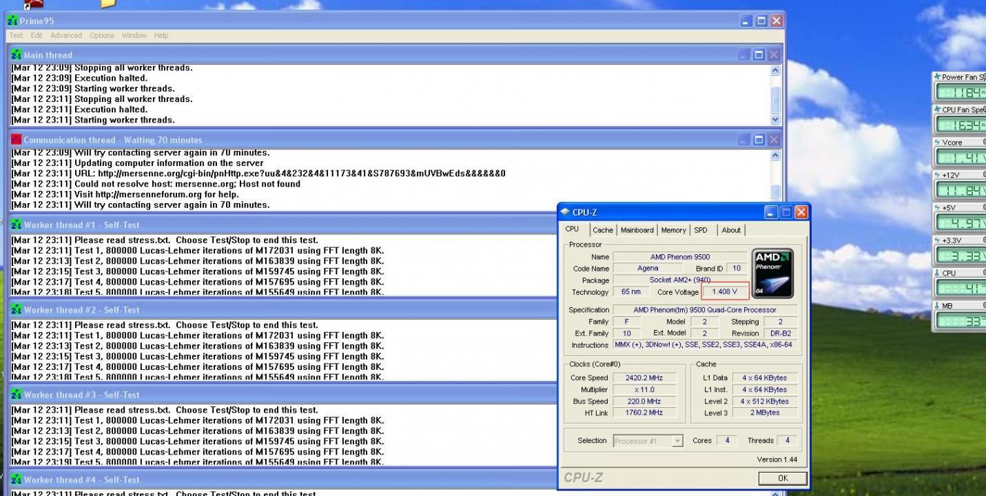

....sag mal wieviel VCore könnte ich bedenkenlos meinem Phenom geben??? Da ich die VCore nicht per Bios verstellen kann, habe ich mir auf dem Mainbaord den passenden Widerstand gesucht und per Bleistift den Vcore auf 1,40 Volt erhöht. Momentan rennt er auf 2,42Ghz schon seit fast 30min Prime stabil. Was schon ein recht guter Wert ist, wenn ich bedenke, dass er bei 205Mhz HTT bei 1,25V sofort ausgestiegen ist.
Aber die Stromaufnahme bei 1,4V ist ja abnormal. Habe den Lüfter in meinem Netzteil noch nie mit über 1100 U/min drehen gesehen. Nicht mal mit zwei 7950GX2. Der Stromverbrauch von meinem Rechner liegt gerade mit 4 vollausgelasteten Kernen bei 275Watt.:mad:
