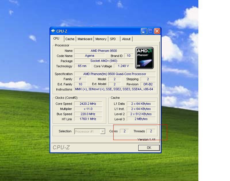

...aber darauf kam es mir an, gleicher Takt und gleiche Anzahl an Kernen.
Kerne abschalten geht mit CPUZ

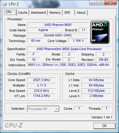

Habs mal nur 2 Kernen zugewiesen, bei 4 Kernen kann man froh sein wenn 50 % ausgelastet sind, schön zu sehen wieviel Power noch im Phenom schlummert :d.
Wintaste + R
C:\Verzeichniss von CPU-Z\cpuz.exe -coremask=F/7/3/1 (danach muss Windows neu gebootet werden)
F=4 Kerne aktiv
7=3 Kerne aktiv
3=2 Kerne aktiv
1=1 Kern aktiv
