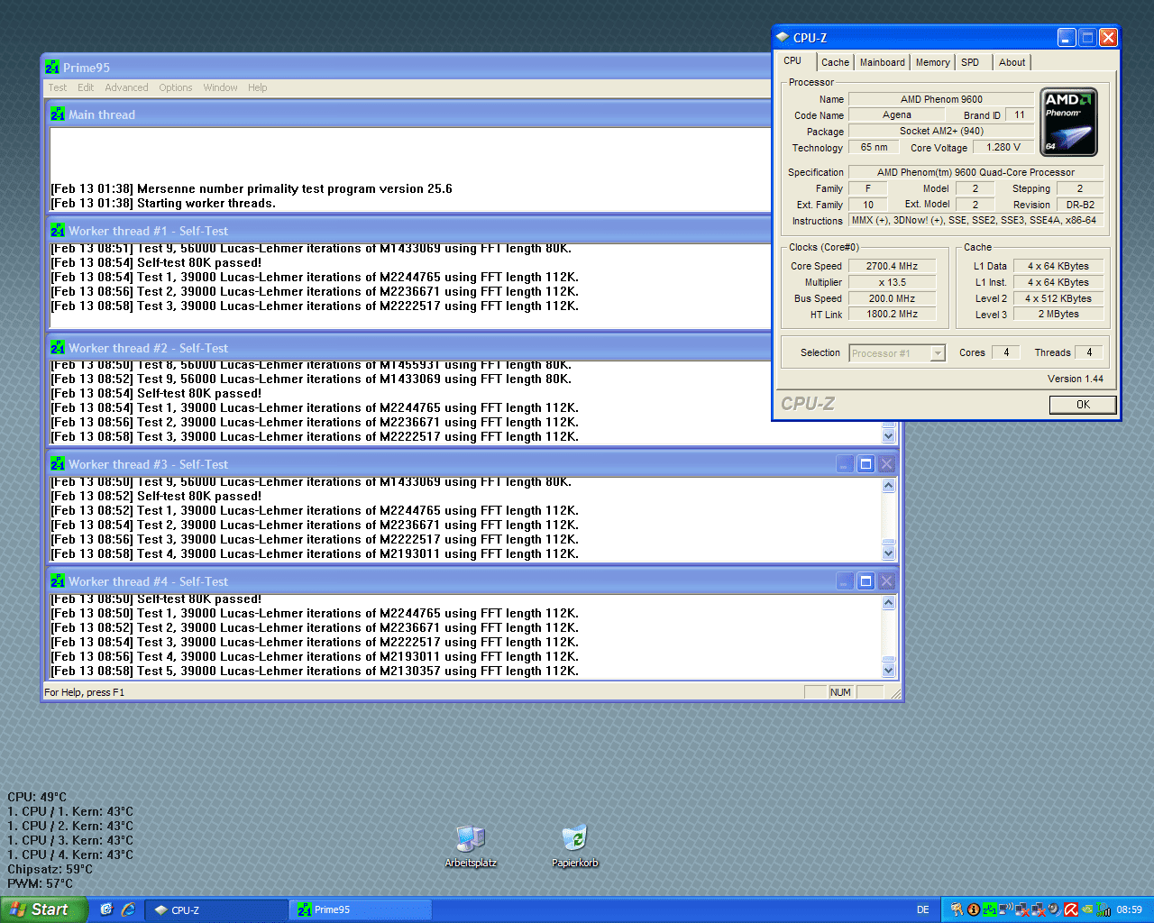

So hier mein 3ter Blacky. Unter Vista bekomm ich Ihn nur auf 2500. Wart jetzt noch aufn 2ten Retoure von Mindfactory, mal schauen wat der dann sagt.
200x13,5 |1,248 | 2700 | DFI 790FX M2R | 9600BE | 0748MPMW | Lukü | G-Star1079
