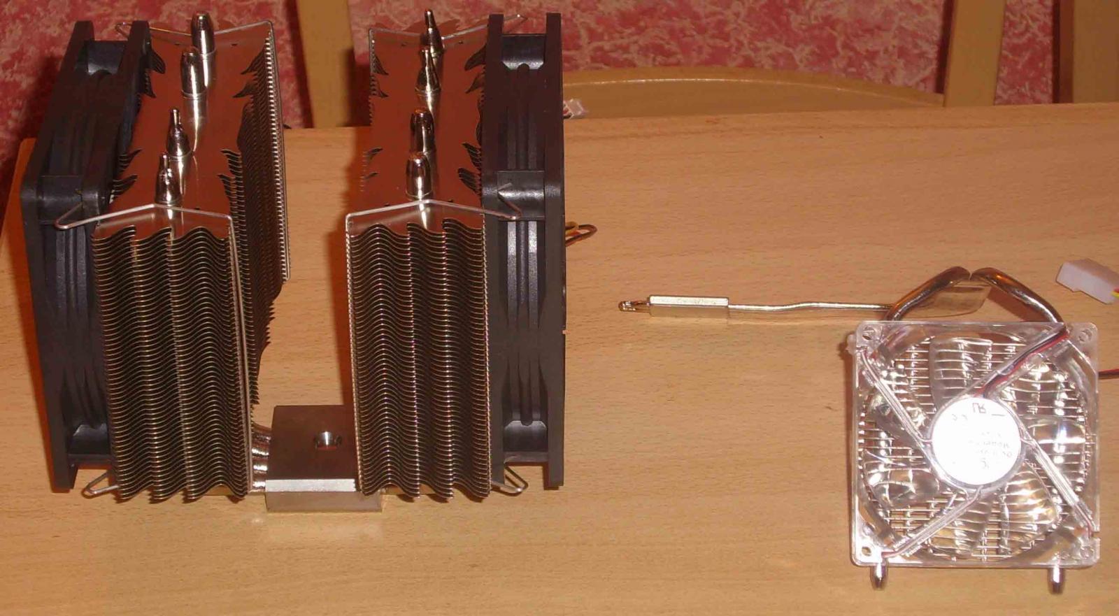

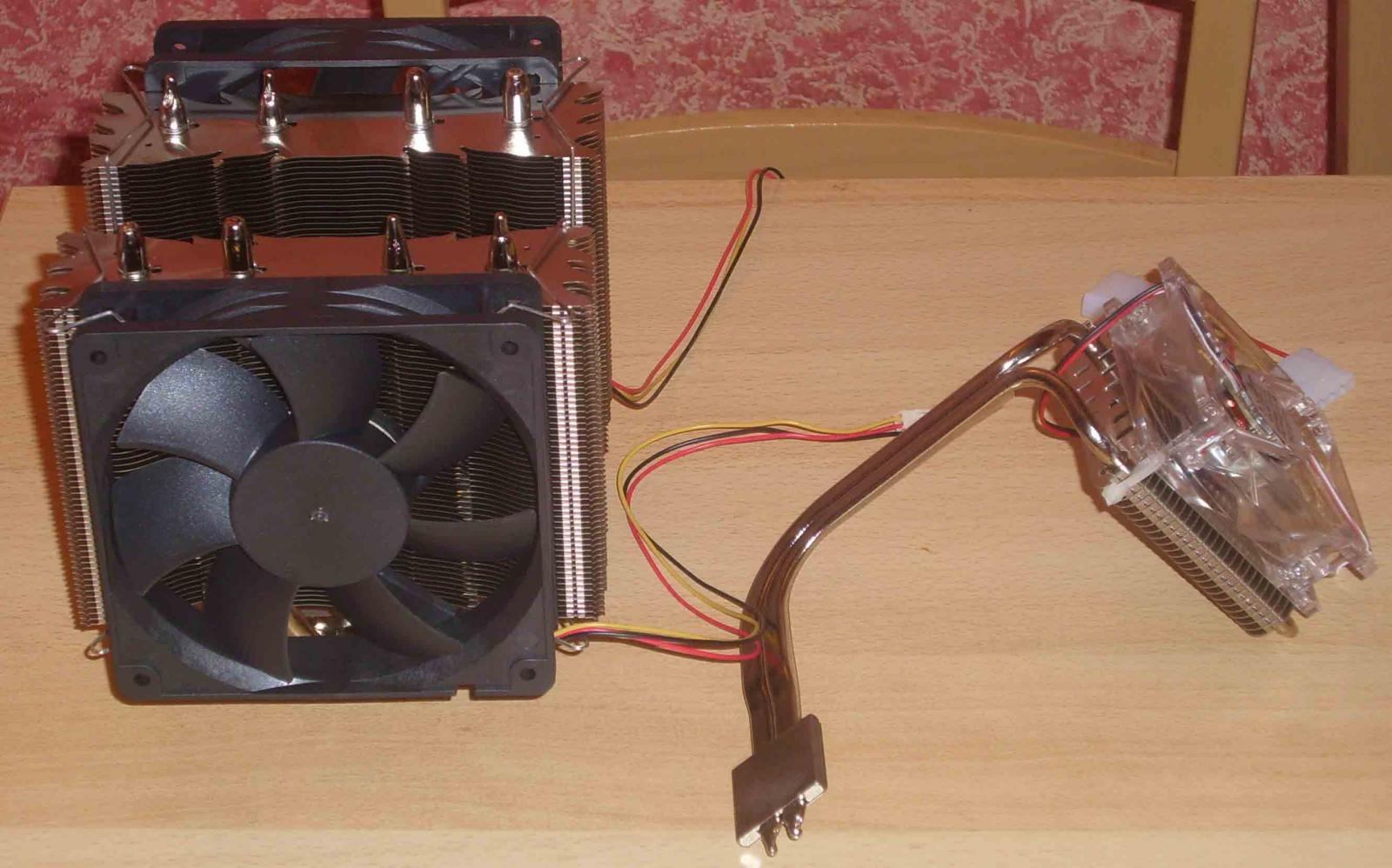

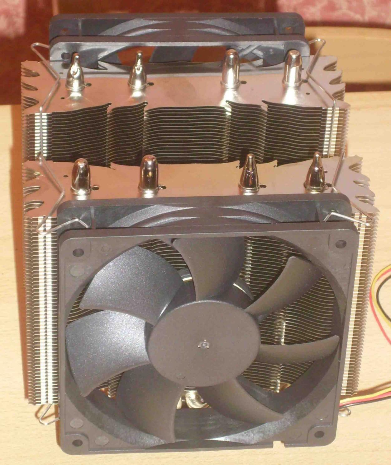

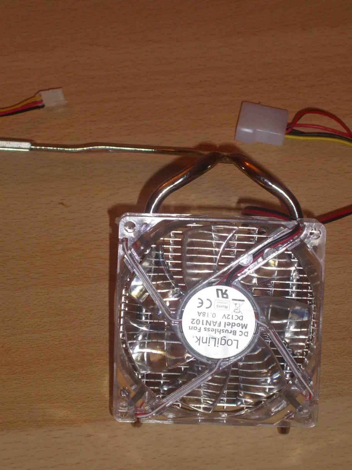

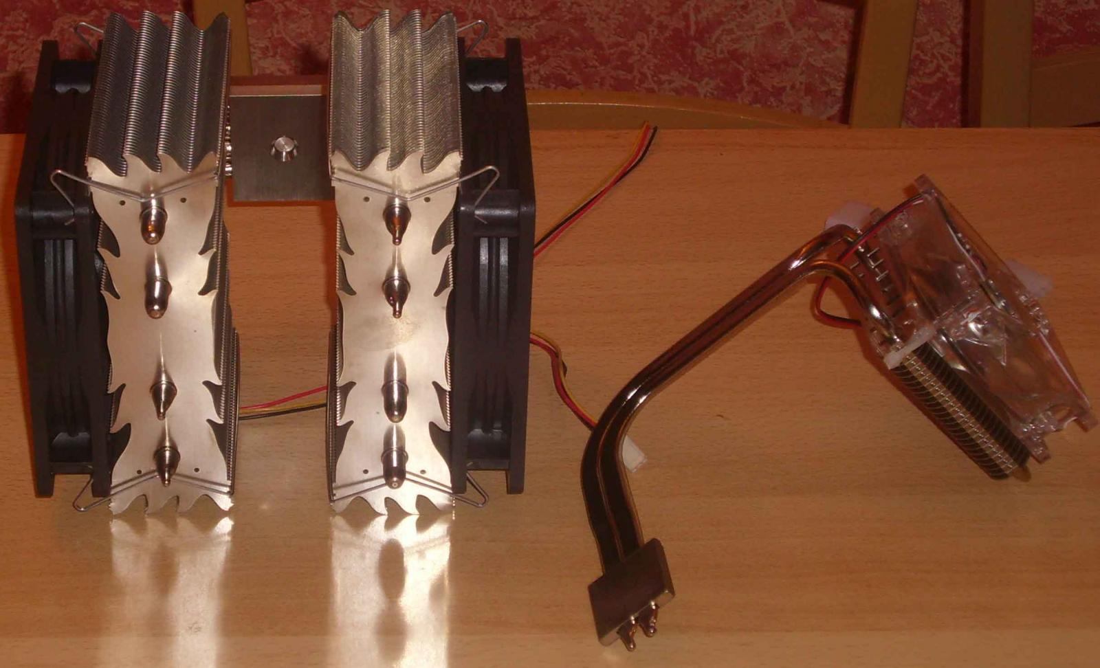

so habe mir jetzt den Thermalright IFX-14 und gehäuse lüfter 2x 120mm S-FLEX SFF21E
Drehzahl (U/min): 1200
Fördermenge: 83.3m³/h (49CFM)
Geräusch (dB): 20.1
so habe jetzt beide lüfte montiert wie ist es besser das ich einen luftstrom also beide Lüfter in einer richtung >>>>>>[][]>>>>> oder so das sich beide anpusten >>>>>[][]<<<<< und dem Backside Heatsink habe ich einen 80x80 Blue LED lüfter spendiert!

Cool!!!Da mußt du aber unbedingt über die Temps berichten.Wie war die Montage?Ich würde auf jeden Fall beide in eine Richtung blasen lassen,am beste in Richtung Gehäuselüfter :wink: !
P.S.: Da würd ich gern mal ein Foto von sehen :d !

leider habe ich ihn noch nicht verbaut weil ich mein Board ausbauen muss für den Backside Heatsink werde ich am Freitag machen sonst wird es zu spät für die Arbeit habe aber Bilder angehängt am Wochen ende werde ich neue Bilder machen wenn er Montiert

@Bitronik:Nice das ganze :bigok: !Und falls du Platzprobleme kriegst oder es dir zu laut wird kannst immer noch einen Lüfter in die Mitte bauen,das reicht bestimmt auch.
