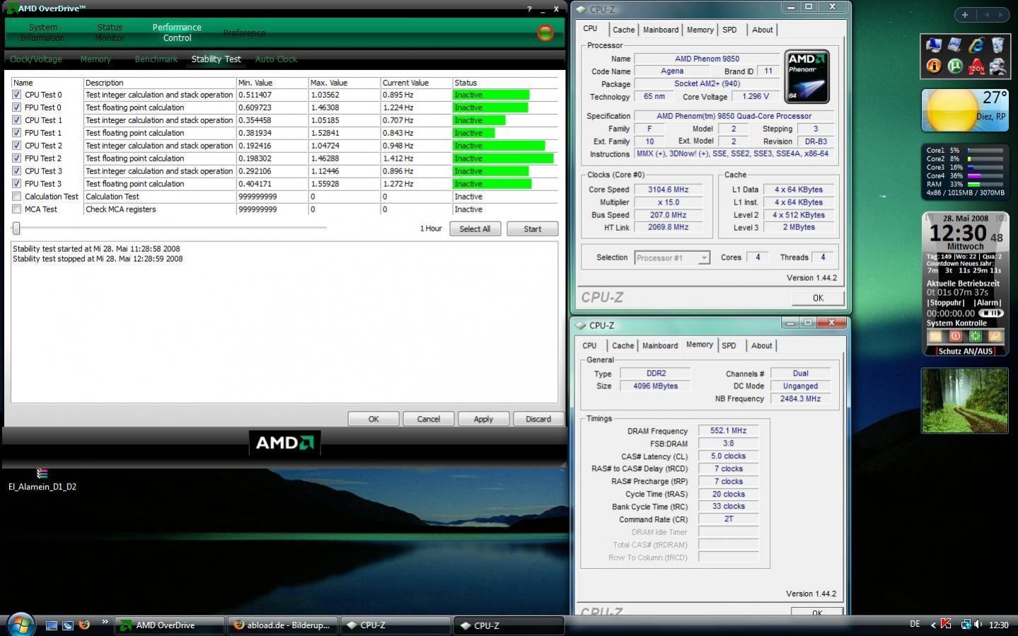

zu den temps bei mir siehts so aus mit boxed lüfter:
http://www.abload.de/image.php?img=stabil2gtc.jpg

207 |1,30 |3105|M3A32-MVP-Deluxe | 9850BE |0809GPAW|Lukü|imhotep07
